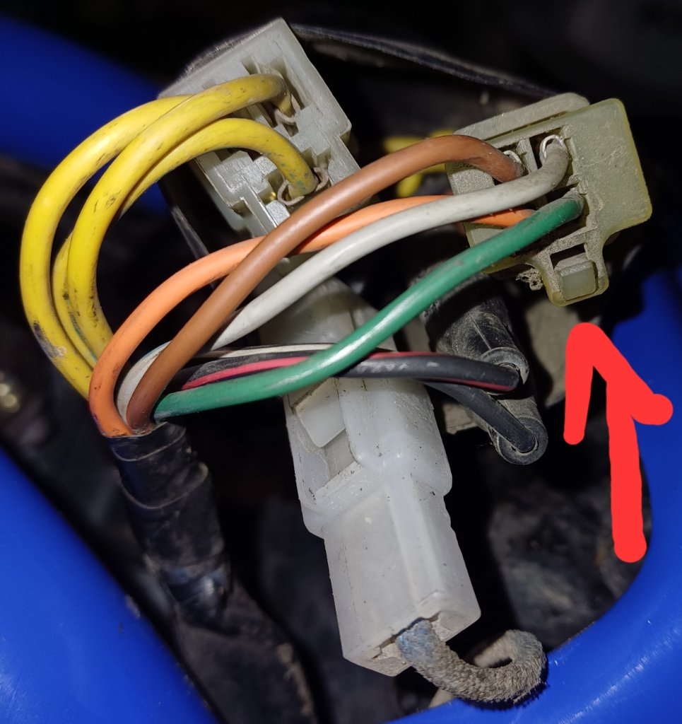

Das sind die Anschlüsse ,die von der Lima hoch kommen:
Vermute den 4er Stecker meinst Du?
Einen 5er sehe ich nicht.

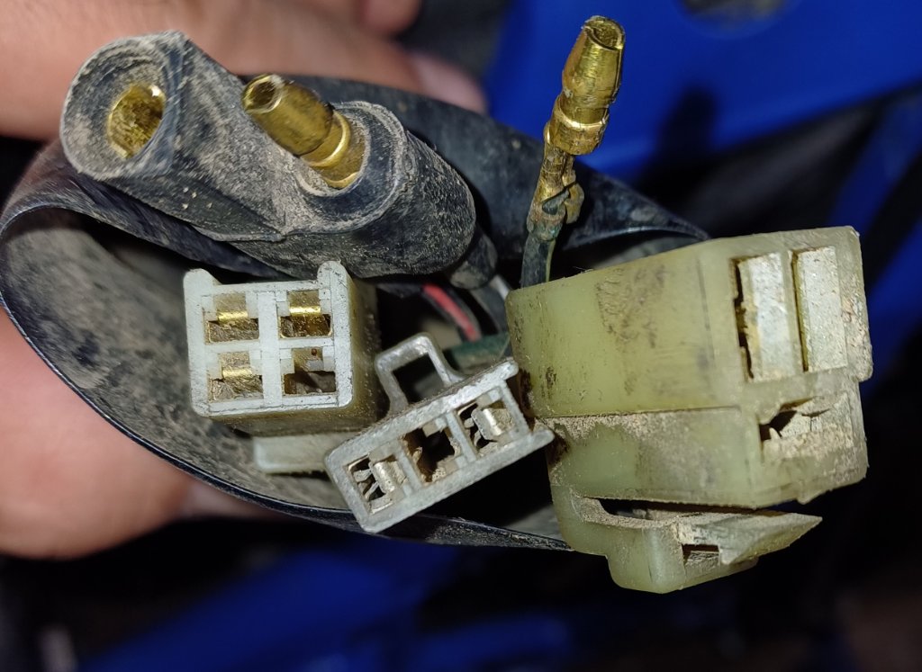

Und das sind die Stecker die mit der CDI verbunden werden:
Da gibt's weder 4er noch 5er Steckplätze.
Ich habe CDI von der EZ88er Dakar an die EZ90er 600S verbaut und alles passte.

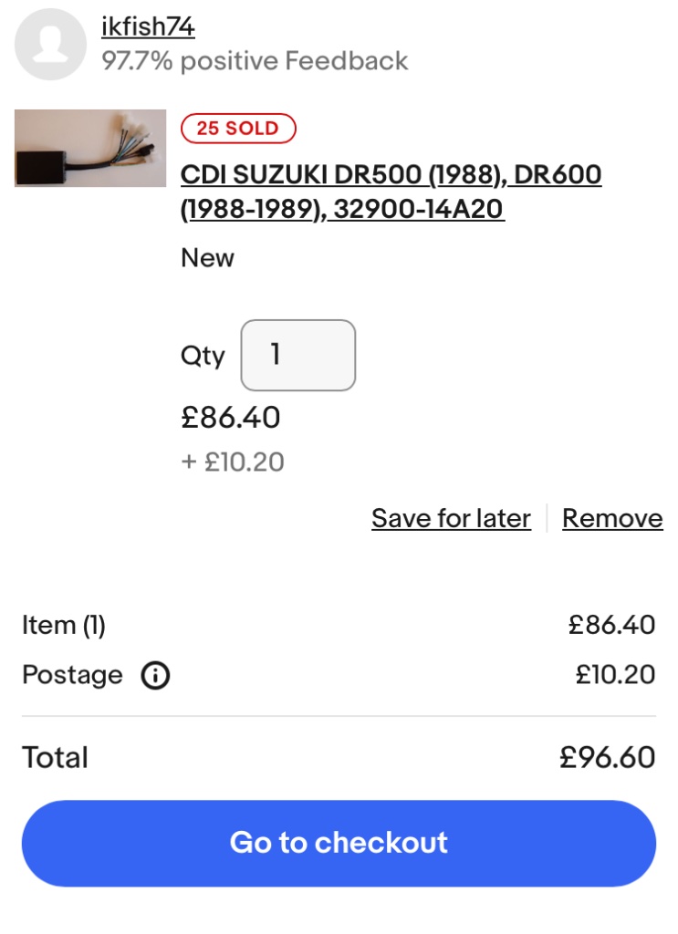

Stollenreiter hat geschrieben: 23 Sep 2024 17:06 Mit der neuen günstigen CDI wirds wohl nix...
Also bei mir scheint das unverändert zu funktionieren…:
Naja, du machst das schon!

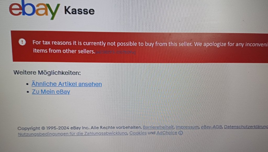

#54
Soweit komme ich auch...
Aber dann geh ich zur Kasse:
Wird wohl nix mit günstig...Oder muss ich ebay anderes einstellen?
Beiträge: 3665
Re: Defekte CDI
#55
Keine Ahnung ob das an deinem Account liegt.
https://www.ebay.at/itm/264282692701?_s ... R6rN8vvDZA
Wenn das über EBay.at auch nicht klappen sollte, wird es vermutlich nicht an Ebay liegen…

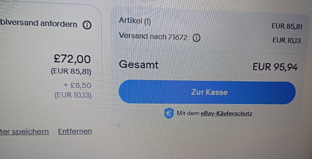

Stollenreiter hat geschrieben: 23 Sep 2024 17:06 Dann doch beim Belgier aus der Bucht in neu?
Kostet halt 155€ (6Tage Lieferzeit)
Bei Ebay.at kostet die aus Belgien nur 99Euro:
https://www.ebay.at/itm/331352304373?_s ... R6rN8vvDZA

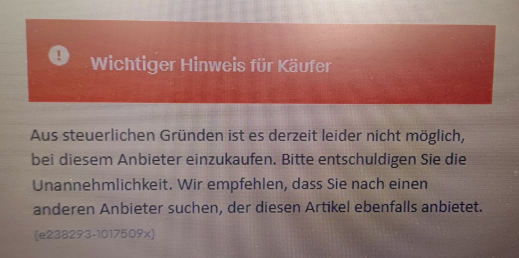

Das mit der günstigen geht bei mir it dem PC und mit dem handy nicht.Kommt immer die gleiche Meldung.
Auch über deine Links...
