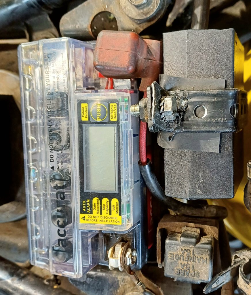

Hab fie Nachbau CDI Quick &dirty montiert.
Sitzt und ist etwas geschützt vor Vibrationen

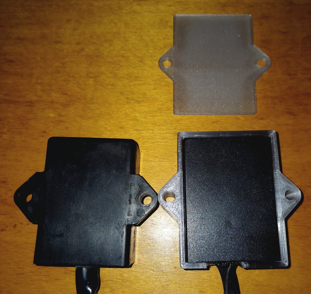

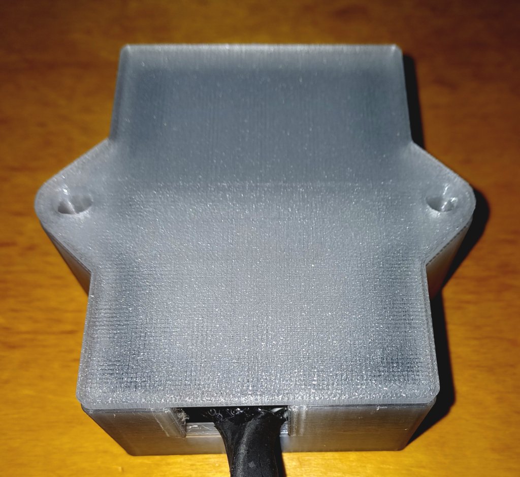

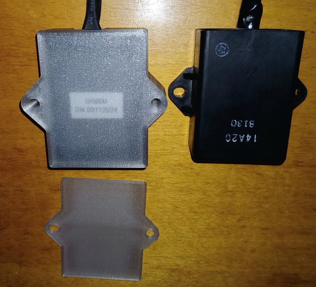

Das Lochband macht zwar was es soll,aber ich dachte so ein Kästchen im 3D Druck wäre schöner..
Die erste befeuert das gelbe Ehlend.
Halterung ist da ein Lochband.
Nr.2 kommt dann in die Dakar.
Nr.3 kommt als Reserve ins Regal.
