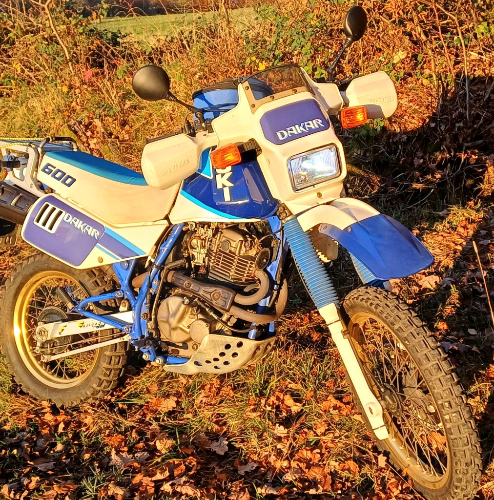

franz muc hat geschrieben: 03 Nov 2024 13:53 Motivationsbild:
Wenn sie läuft, die beste aller DRs!
Motivation hat geholfen.
Heute lief alles ohne Panne.
Hat echt Spaß gemacht die kleinsten Straßen und Schotterwege zu fahren.
Gegen später die Heizgriffe eingeschaltet und gut Zuhause angekommen

Du könntest Dir noch überlegen, den Ölkühler ein wenig zu versetzen. Beiträge dazu findest Du über die Suchfunktion. Kostet unter 5 EUR und dauert unter 5 Minuten.
Eine sehr schöne DR. Schaut sehr original aus.

franz muc hat geschrieben: 04 Nov 2024 19:52 Du könntest Dir noch überlegen, den Ölkühler ein wenig zu versetzen. Beiträge dazu findest Du über die Suchfunktion. Kostet unter 5 EUR und dauert unter 5 Minuten.
Danke.Hab versucht ohne groß zu restaurieren den originalen Zustand wieder herzustellen.
Bischen Arbeit ist noch...
Hab ich schon gelesen mit dem Ölkühler versetzen.Gibt vielleicht eine Winterarbeit.
Jetzt heist es erst mal die gelbe DR das ölen abzugewöhnen.
