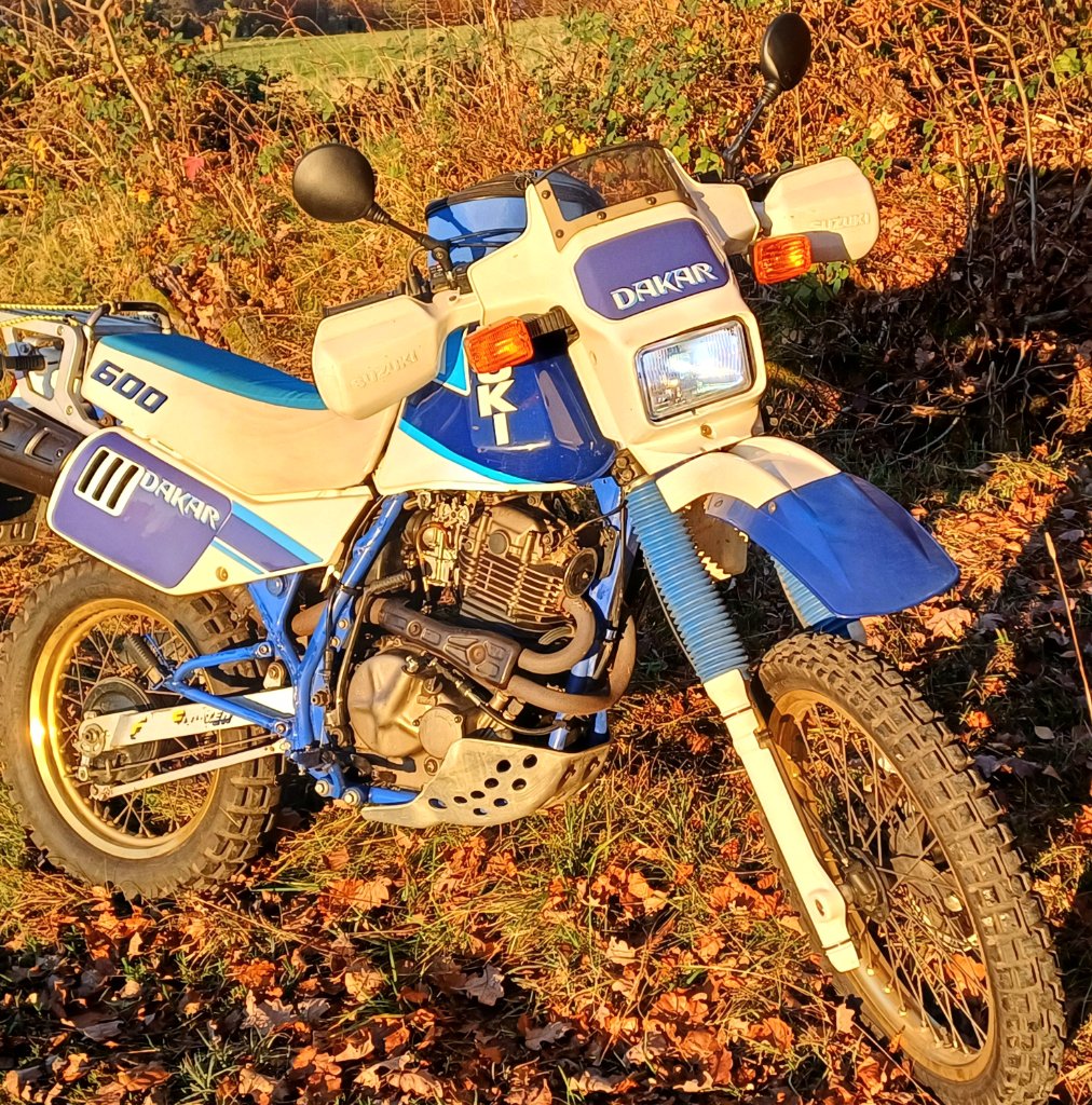

Motivation hat geholfen.franz muc hat geschrieben: 03 Nov 2024 13:53 Motivationsbild:
Wenn sie läuft, die beste aller DRs!
Heute lief alles ohne Panne.
Hat echt Spaß gemacht die kleinsten Straßen und Schotterwege zu fahren.
Gegen später die Heizgriffe eingeschaltet und gut Zuhause angekommen

Du könntest Dir noch überlegen, den Ölkühler ein wenig zu versetzen. Beiträge dazu findest Du über die Suchfunktion. Kostet unter 5 EUR und dauert unter 5 Minuten.
Eine sehr schöne DR. Schaut sehr original aus.

Danke.Hab versucht ohne groß zu restaurieren den originalen Zustand wieder herzustellen.franz muc hat geschrieben: 04 Nov 2024 19:52 Du könntest Dir noch überlegen, den Ölkühler ein wenig zu versetzen. Beiträge dazu findest Du über die Suchfunktion. Kostet unter 5 EUR und dauert unter 5 Minuten.
Bischen Arbeit ist noch...
Hab ich schon gelesen mit dem Ölkühler versetzen.Gibt vielleicht eine Winterarbeit.
Jetzt heist es erst mal die gelbe DR das ölen abzugewöhnen.

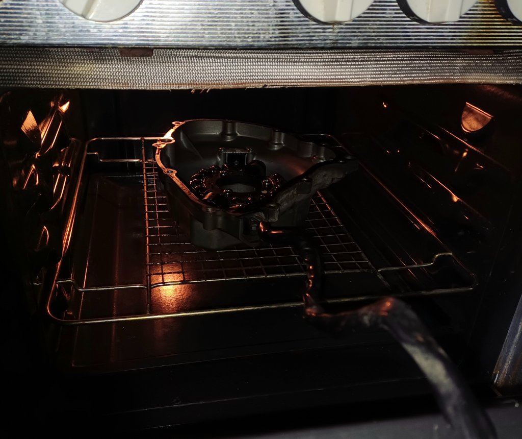

So,heute war Backtag...Frau war einkaufen...Küche freiStollenreiter hat geschrieben: 02 Nov 2024 19:00 Leider ist im WHB nur ein Magnetfelder mit einer Abnehmerspule (pikup) abgelichtet.
Aber bei den 2Abnehmer sind die zusammen in einem 4er Stecker.
Soll 185-250 ohm haben.
Orange/Grün
218ohm(S)
220 (Dakar)
Grau/Braun
216 ohm (S)
225 (Dakar)
Also erst mal alles gut ?
Jetzt die Spannugsversorungsspule.
Soll 170-230 ohm
Die S hat 192 ohm
Die Dskar 220 ohm
Alles gut,oder?
Späßle...hab meine eigene Küche
252-256 ohm
Bei 100°C
283-285 ohm
Die Erregerspule bei 75°C
243ohm
Und bei 100°C
266 ohm
Bin jetzt über den Sollwerten des WHB,aber ich denke die sind bei RT angegeben?!
Höhere Temperaturen wollte ich nicht messen.Denke das reicht auch.
Die Frage ist jetzt:
Trotzdem zum Teichmann schicken und 25€ für die Überprüfung/Stresstest bezahlen?

Wäre es nicht besser, die Lima bei der Messung in Motoröl zu kochen, statt im Ofen zu braten?
