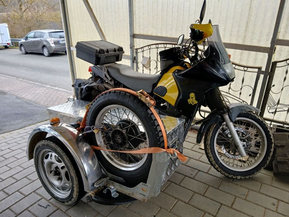

Die zwei Stahlflex sind 1x für die Bremse vorne, 1x für die Bremse Beiwagen :mrgreen:

dodderer hat geschrieben: 02 Mär 2025 09:58 Die zwei Stahlflex sind 1x für die Bremse vorne, 1x für die Bremse Beiwagen :mrgreen:
Voll gut :D warum habe ich eigentlich zwei Alukoffer, wenn ein großer auf Rädern auch reicht :D
