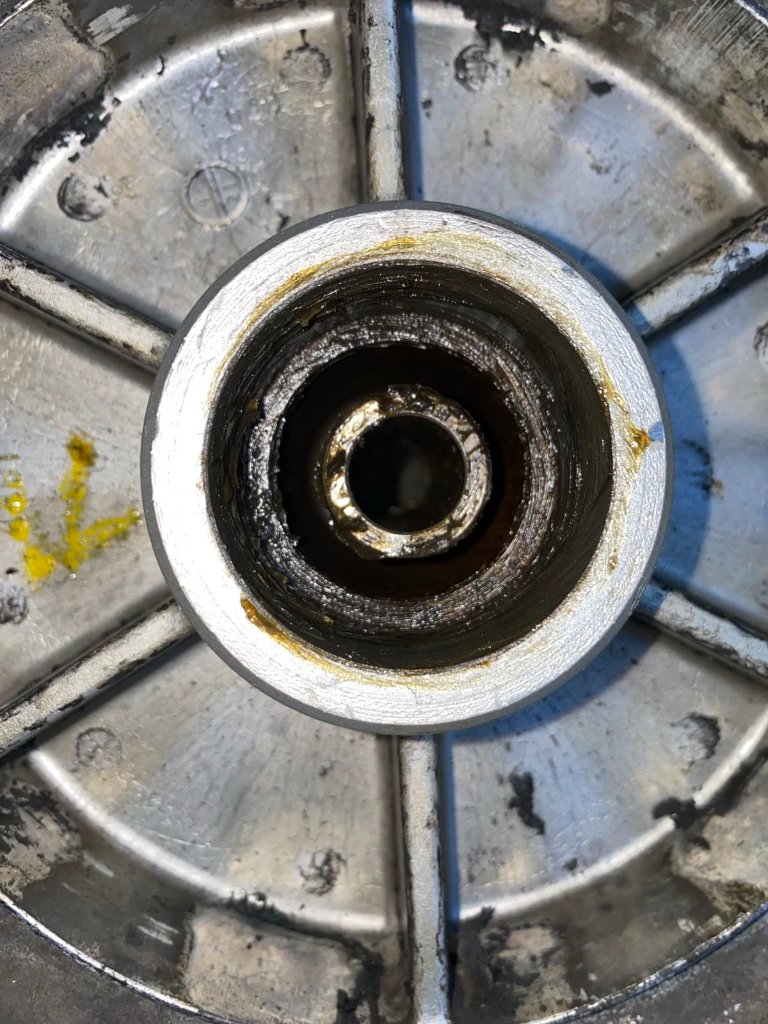

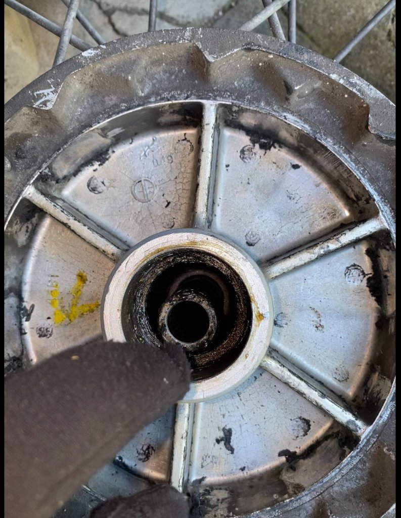

Hier für alle Nachkommenden ein Bild wie es hinter den Lagern aussieht:
Die Hülse liegt nur an einem Ring in der Mitte des Tunnels an, zwischen diesem Mittelsitz und den Lagern hat die Hülse locker Platz zur Seite, man kann sie also getrost zur Seite drücken.
Zum Bild: Der mittlere silberne Ring ist die Hülse. Der äußere Ring ist die Rille auf der das Lager sitzt. Der schwarze Raum dazwischen ist Luft.
!Vorsicht! Wenn man wie ich das Lager auf der Bremsscheibenseite zuerst ganz an die Lagersitzrille eintreibt und die Hülse darauf liegt, ist sie leicht erhoben im Vergleich zur Lagersitzrille. Dadurch würde auf dem Lagerinnenring beim Hämmern auf den Außenlagerring (so wie es sich gehört) Druck ausgeübt werden. Um das jetzt einzutreibende Lager nicht zu beschädigen beim Eintreiben also aufpassen. Lieber aufhören und einen kleinen Schlitz lassen zwischen Lager und Hülse, dann kann man die Hülse beim nächsten Wechsel auch besser beiseite schieben.
