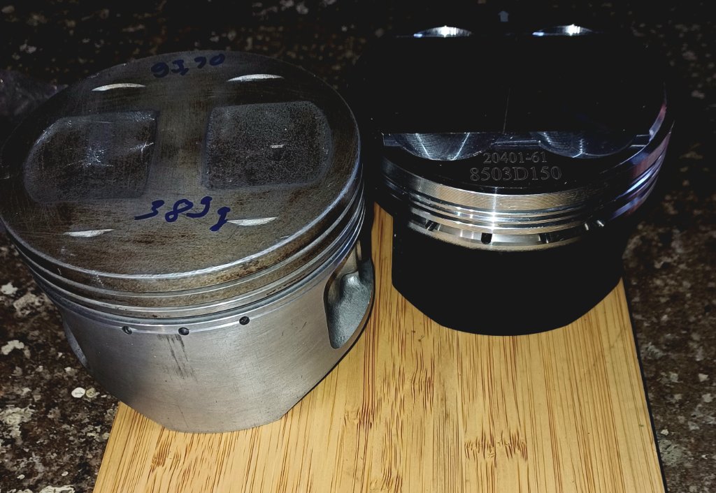

Der Zylinder mit dem Fresser muss mit neuem Kolben und Übermaß neu gemacht werden.
Knapp 94mm ist ja Serie, was machen?
OMP gibt's in 95-96mm für ca.90€
Wössner in 96 oder 97mm für ca.170€
Wiseco liegt noch etwas höher.
Es gibt noch Zwischengrößen bei den Kolben.
Ich tendiere auf OMP und 96mm bissle mehr Hubraum kann ja nicht schaden :mrgreen: ) und wenn es irgendwann noch mal fällig wird dann auf 97mm und Wösner.
Soweit der Plan.

Ich würde den Motor komplett auf Vordermann bringen, alles schicken machen und anschließend in einer deiner DRs verbauen. Den dortigen Motor würde ich anschließend auch Vordermann bringen und als Ersatz ins Regal legen. Dann hast du eine DR, bei der du die nächsten 50.000 km Ruhe hast. Und ich würde nicht wegen 80 Euro knausern und direkt den Wössner mit mehr Verdichtung verbauen. Die 8:5:1 braucht es doch nur, wenn man in zentral Afrika 80 Oktan Tank…

Tendiere jetzt zum Wösner auch wenn doppelt so teuer,aber ich gehe davon aus das er ein besseres Material (Schmiedealu?)hat.
Und da ich den Kopf auch etwas optimiere darf der Kolben etwas besser sein.

Kolben ist heute angekommen.
Ist dann doch der Wösner geworden.
Zur Überraschung ist der größere Durchmesser um ca.30g leichter ist :mrgreen:
