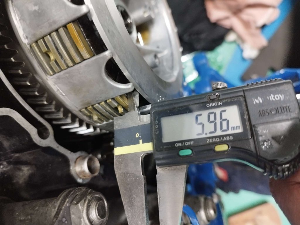

Kupplungsfeder 35.5 mm
Alte kupplungsfedern. 36.9 mm
Kupplungsset neu stärke ( lamellen + Scheiben) Set: 24.3 mm
Kupplungsset alt: 26 mm
Die 2 washer ( im Bild 10, 11 ) fehlen komplett :shock: :shock: :shock:
Würdet ihr jetzt empfehlen, neue Federn zu ordern die mit 38 mm?
Und einfach auf eine 7 reibscheibe aufzustocken wie im Forumsbeitrag " Kupplungsrutschen beseitigen" beschrieben.
Oder erst Mal mit den 2 washern probieren?
( Die waren in meinem Modell original wahrscheinlich verbaut, oder?)

Mit der 7 reibscheibe + Abtriebsscheibe sind im Kupplungskorb nur noch unter 3 mm Spiel. ...das ist zu wenig denke ich.
Werde mir die fehlenden 2 federscheiben bestellen und dann nachmessen.
Der alte Kupplungssatz ( das Paket) hatte 26,3 mm
Der neue ( ebc) hat 24.3 mm also doch ordentlich weniger ...
