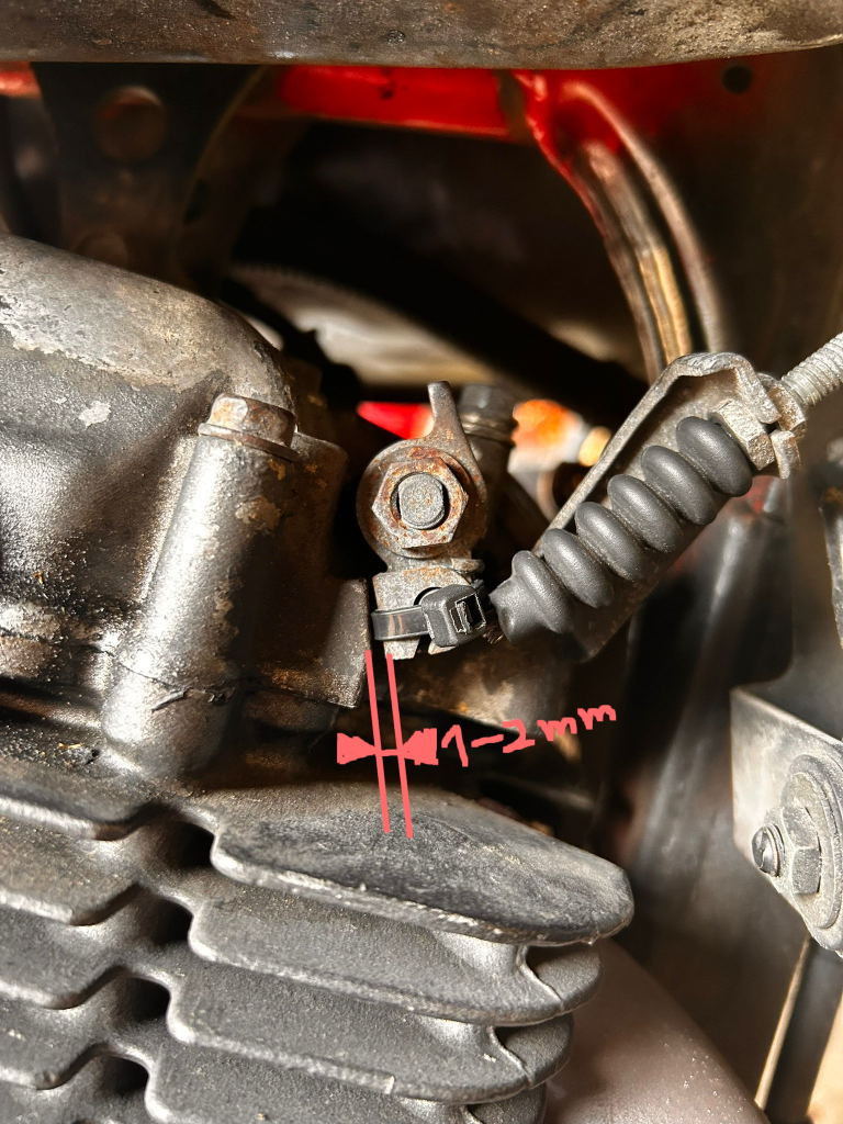

Ich hab gerade nochmal im bucheli nachgeschaut, ein bild aus dem buch hochladen ist warscheinlich kritisch wegen Urheberrecht, aber darin steht ganz klar für die kickstartermodelle sinngemäß folgendes:
Deko hebel einstellen (kickstart ausführung):
- deko hebel alle 6000km prüfen. falsches Hebelspiel kann zu Startschwierigkeiten führen oder im schlimmsten Fall Motorschäden verursachen.
- Nach Ventilspieleinstellung Gegenmuttern lösen und den Einsteller so drehen dass Spiel wie vorgeschrieben 1-2mm ist. -> Gegenmuttern festziehen.
Auf der dazugehörigen Zeichnung geht es dann ganz klar um den Spalt im Bild hier:
wenn das bei mir so eingestellt ist kann ich auch den kickstarter ohne den deko zu betätigen nicht weitertreten sobald kompression da ist, also würde jetzt mal behaupten dass beide auslassventile zu sind
Nur was genau ist der Sinn?
am Abend ging sie so wie auf dem Bild zu sehen mit kabelbinder auch wieder an und ich konnte sie nach hause bringen. Sobal sie an ist läuft sie auch super und hat leistung.
Niklas

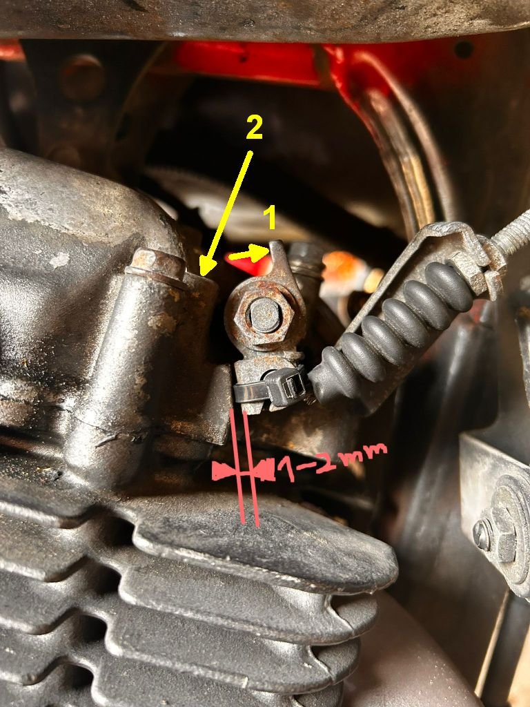

nach WHB mach so:
Wenn Deko gezogen, soll Anschlagfläche 1 auf Zylinderkopffläche 2 anliegen
und mach den Kabelbinder weg.
