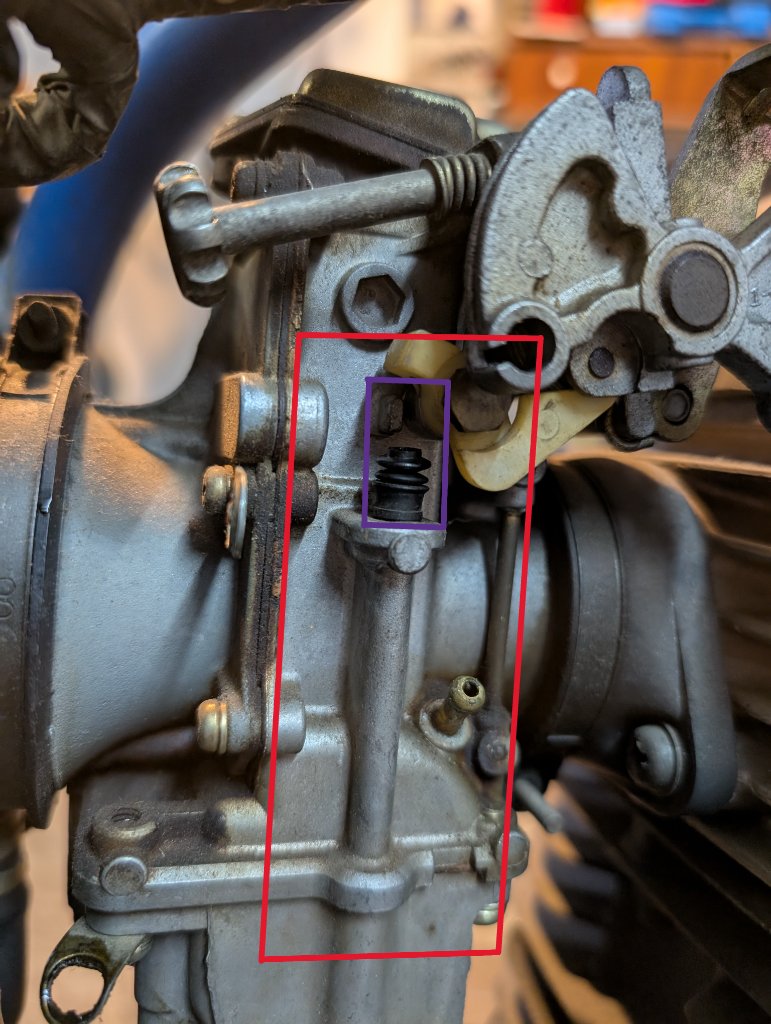

Zwei Schritte vor, aber leider auch einer zurück: Mir ist bei der Arbeit am Vergaser leider die "Nadel" in den Vergaser nach unten gerutscht - ist das eine Schwimmernadel?
Bitte sagt mir, dass ich das wieder in Ordnung bringen kann, ohne den gesamten Vergaser zu zerlegen.

das ist nicht das Schwimmernadelventil. Ist aber auch wichtig. Das Ding muß wieder raus.
Die Schwimmerkammer solltest Du aber auch öffnen und reinigen.

Das ist die Beschleunigerpumpe. Da scheint die Feder zu fehlen…

Da fehlt der Pumpenkolben wenn der Stift nach unten rutschen kann. Vergaserzerlegung schadet eh nicht.

Ja, ihr habt recht. Hätte gehofft ich komme mit ein paar kleineren Arbeiten und einer neuen Batterie durch, aber ja, werde den Vergaser mal ausseinandernehmen.

Läuft auch ohne Beschleunigerpumpe! Also kann schon länger fehlen.

Warte erst mal was alles noch so anfällt bei der Reinigung des Vergasers.RolandR88 hat geschrieben: 28 Jul 2025 19:47 Vielen Dank @Stollenreiter, also die beiden Teile die ich suche sind dann 13493-14A-00000 und 13271-094-00000 hoffentlich sehe ich das richtig? cmsnl com/suzuki-dr600su-1986-g-germany-e22_model13225/plunger_1349314a00/ das wäre das richtig Teil, oder? Was soll ich mir denn dann noch gleich bestellen, wenn ich den Vergaser schon zerlege?
Reinigen mit Bremsenreiniger, den habe ich. Ultraschallbad habe ich nicht, da könnte ich ggf. jemanden fragen, wenn das wirklich wichtig ist.
Dann wäre es wohl noch sinnvoll alle Dichtungen und O-Ringe zu tauschen? Sonst noch was?
Ich habe mich jetzt definitiv dazu entschieden, diese DR600 anzugehen. Habe einfach eine emotionale Beziehung dazu. Einerseits weil ich selbst damit als Jüngling gefahren bin, andererseits auch, wenn es eine Erinnerung an meinen Vater ist.
Vermute die Feder/Kolben klemmen und wenn alles sauber ist, dann geht alles wieder.
Bei CMSNL ist der Versand nicht so günstig und dauert etwas.
Schau auch mal bei tiegerparts was der hat.
Preisvergleiche macht oft Sinn!
Du benötigst sicher auch O-Ringe /Dichtungen.
Also erst mal vorsichtig zerlegen, alles sortieren was neu und hoffen das man alles noch bekommt.
Ultraschallbad wäre das beste für den Vergaser.
