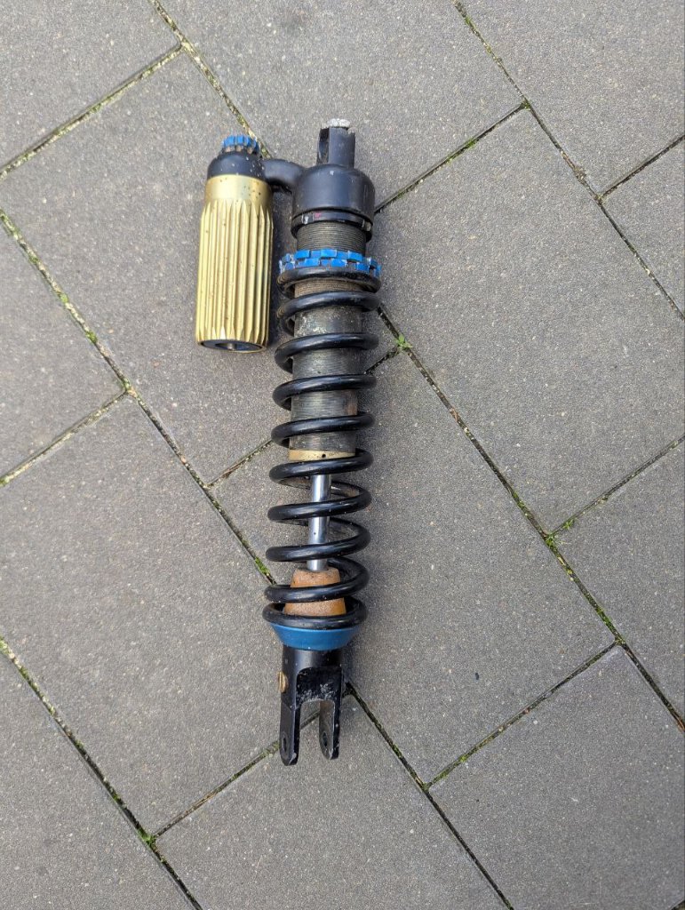

habe auch noch ein mysteriöses Federbein zu identifizieren.
War bei einer SP46 dabei, sollte von der Länge auch passen.
Einzige Aufschrift ist 61TE. Konnte online nichts passendes finden.
Vielleicht kennt es jemand.
Leider ist das Auge oben gebrochen. Hat hier jemand Erfahrungswerte, was eine Instandsetzung kosten würde, und eine gute Adresse?
Danke :)

Das ist das originale Federbein der Husqvarna TE610. Das Gewicht der HQV ist vergleichbar. Wenn die Hebelverhältnisse der Umlenkung auch vergleichbar sind, könnte es klappen. Instandsetzen dürfte sich allerdings nicht lohnen.

DR500 hat geschrieben: 16 Sep 2025 01:03 Das ist das originale Federbein der Husqvarna TE610. Das Gewicht der HQV ist vergleichbar. Wenn die Hebelverhältnisse der Umlenkung auch vergleichbar sind, könnte es klappen. Instandsetzen dürfte sich allerdings nicht lohnen.
Danke dir. Ne das wird sich dann wohl tatsächlich leider nicht lohnen
