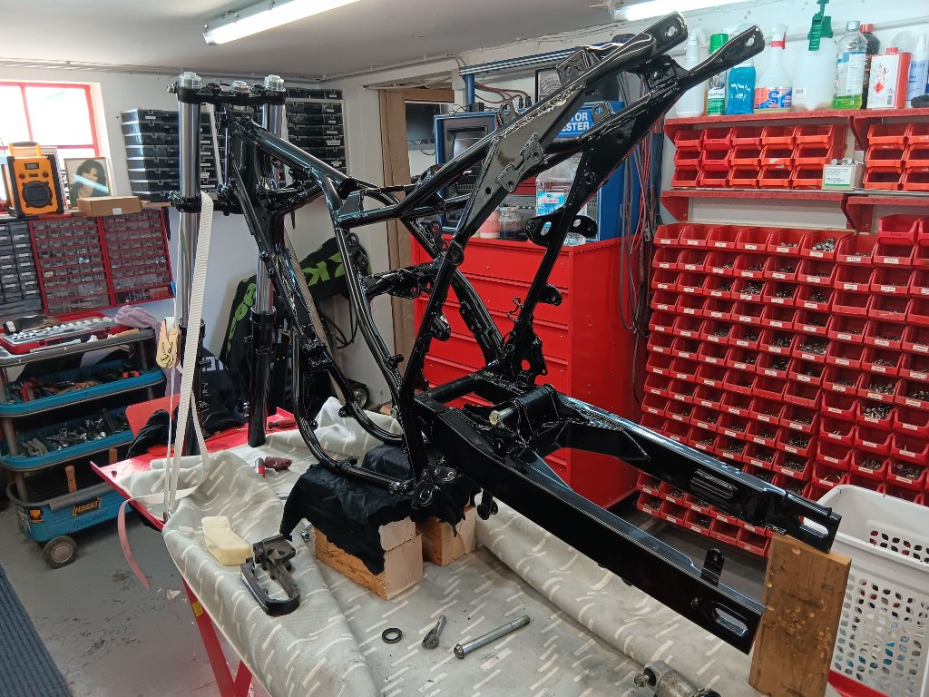

Hallo erstmal in die Runde. Hatte mich vor einigen Wochen im Bereich " Alles Andere" vorgestellt. Ich habe das unvollendete Projekt meines Sohnes übernommen ( Dr 650 SP44), der jetzt eine Tenere 700
fährt. Er hatte diese leider komplett zerlegt und leider auch die Felgen, die unbedingt auch gepulvert werden mussten. Rahmen wurde entlackt und beschichtet ( sieh Bild). Ich bin jetzt dabei wieder alles zusammenzufügen. Er hatte die Edelstahlspeichensätze bei Hessler bestellt. Felge hinten Einspeichen hat gut funktioniert. Felge vorne schwierig da 2 Unterschiedliche Speichenlängen. Hat jemand aus dem Forum dies schon selber gemacht und kann Tipps geben ????
