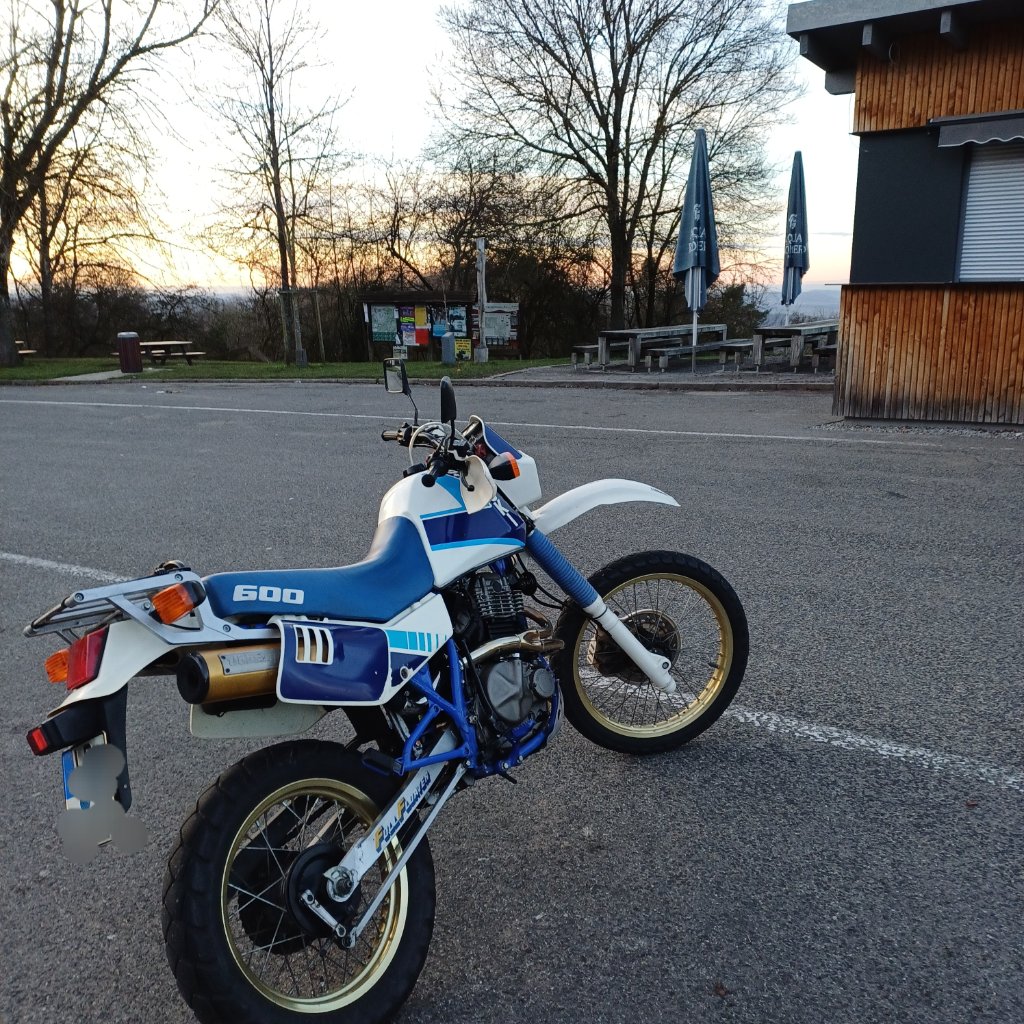

Versteh ich nicht. In welche Richtung soll der denn falschrum sein?
Re: Gruß aus dem Ländle...
naja....sieht einfach komisch aus....das lange teil vorne wirkt wie befremdlich....

Vielleicht auch von der Perspektive?
An der Dt.Ausführung ist ja ein langer Spritzlappen mit 3 Schrauben ,hinten Richtung Krümmer,verschraubt.Die Löcher gibt es da nicht.
Hab ein Schutzblech von Acerbis ,in gelb,das hinten etwas länger ist...

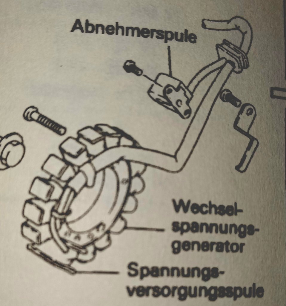

Magnetspulenwiederstand:
Abnehmerspule liegt bei 230 Ohm also im grün Bereich
Ladespulen bei 0,9 Ohm,auch ok.
Aber die Spannungsversorgungsspule liegt im K Ohm Bereich.
Also Spulenbruch,oder?
Zündspule:
Primär 0,3 Ohm
Sekundär lag bei 170 KOhm,also weit über 20-27 k Ohm.
Ist die dann auch defekt ,oder hab ich ein Messfehler?
2.Zündspule hatte 25 KOhm.Diese hab ich eingebaut,aber kein Funke.
Noch Jemand ein Tipp?
Zündspule:
Primär 0,3 Ohm

Was verstehst du unter „Spannungsversorgungsapule“?Stollenreiter hat geschrieben: 27 Jun 2026 15:11 Magnetspulenwiederstand:
Die Zündspannung kommt von der Ladespule, daher steh ich grad auf dem Schlauch…
Hast du beim Messen einen stabilen Wert, oder springt die Anzeige?
Zieh mal das schwarz-gelbe Kabel aus der CDI und guck ob sich was ändert…

Hab das Wort aus dem WHB übernommen.DR500 hat geschrieben: 27 Jun 2026 18:55Was verstehst du unter „Spannungsversorgungsapule“?Stollenreiter hat geschrieben: 27 Jun 2026 15:11 Magnetspulenwiederstand:
Auf Seite 7-25 stehen die Ohm Werte von der Magnetzünderspulenwiederstände wie
Abnehmerspule (Orange/Grün)1Spule die in die CDI geht.
1x Spannungsversorgsspule (Schwarz mit Rot/Schwarz mit weiss) geht auch in die CDI.
Ladespulen(3xGelb) gehen an den Regler/Gleichrichter.
Wenn das Bild nicht erlaubt ist,bitte löschen.
