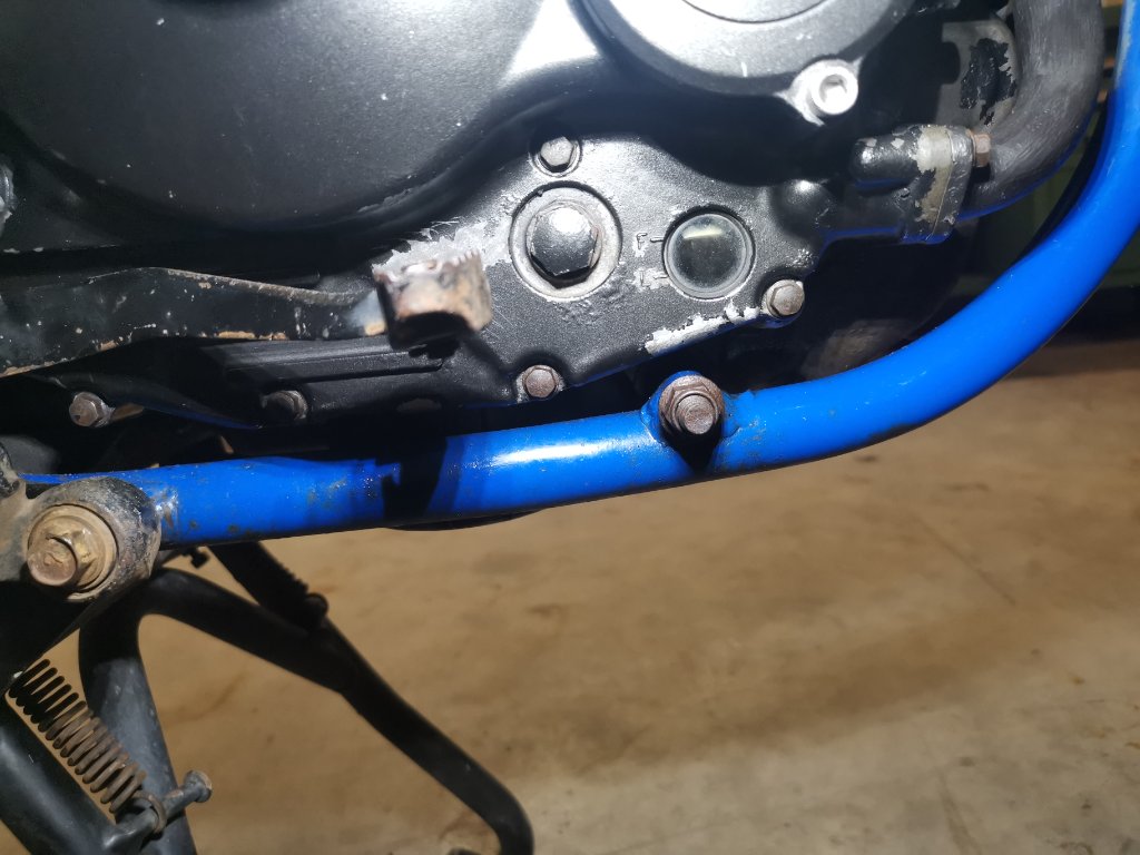

Und so sah es nach nem kurzen Probelauf aus. Also mach Dir keinen Kopp Tom. Alles gut :wink:.
