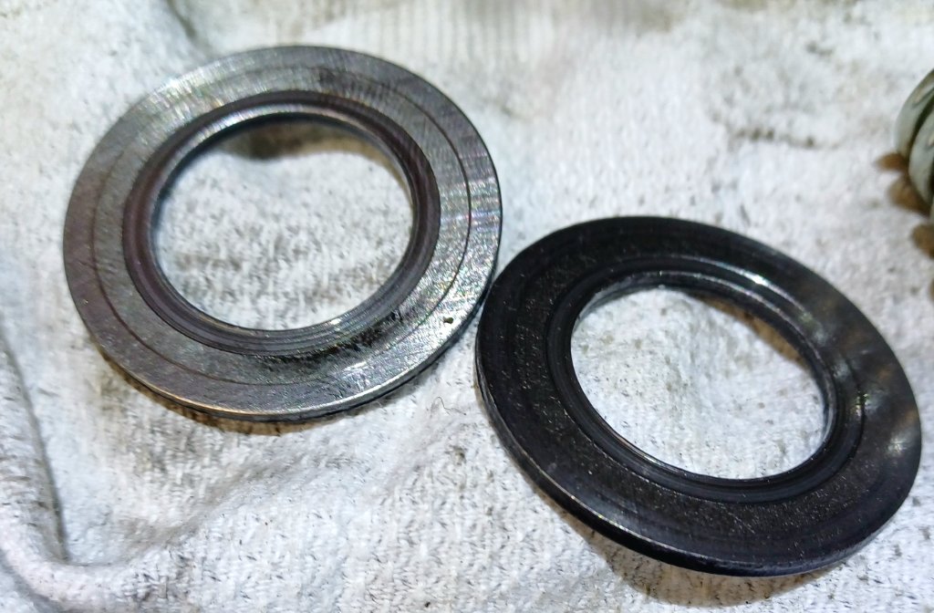

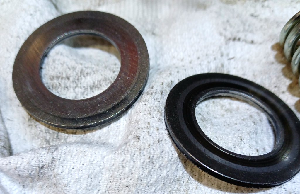

Nachdem der Ölkühler abgebaut habe,hatte ich genug Weg um den Deckel abzuziehen.
Ich habe wieder die Ölleitungen am Deckel und Kühler verbaut gelassen,weil die Verschraubungen sicher abreissen.Habs mit Wärme probiert und den Sechskannt etwas beschädigt. Dann bleibt das erst mal dran.
Kupplung wurde schon mal gewechselt.
Federn sind eohl schon verstärkte TRW,aber gegenüber der neuen Federn sind diese um ca. 1,3mm gesetzt.
Die Zentralmutter war wieder nur Handfest.
Sicherungsblech wurde zum 2x benützt so wie es aussieht.
Somit wurden auch die Anlaufscheiben nicht gewechselt und sehen bei diesem.Motor auch eingelaufen aus! Die Ruckdämpfer haben es auch hinter sich,aber Ersatz ist unterwegs.
Werde aber eine andere Kupplung vorbereiten.

Die alten Kupplungsbeläge sehen anders aus als die neuen TRW.
Je Belag ca.-0,2mm Verschleiß für die 5 gleichen und die 6 ist fast neuwertig bzw.gleich wie die neue TRW.
Ich mach alles neu und lasse die Kupplungsbeläge gerade im Öl baden
