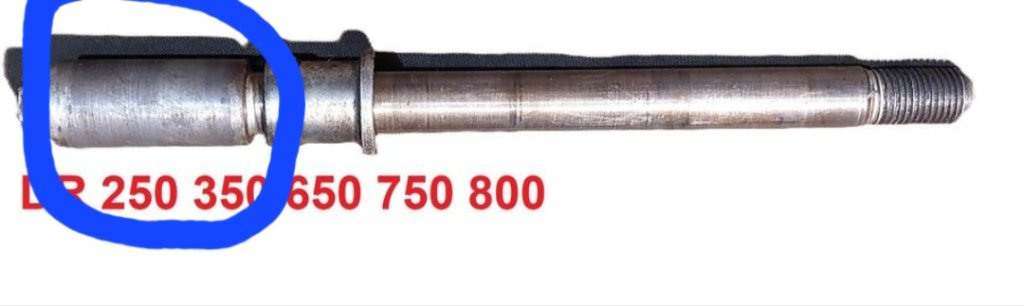

Moin , es gibt unterschiedliche längen. Es gibt welche die durch die Gabel gehen und mit einer Mutter zusätzlich zur Klemme befestigt werden und welche die nur in die Gabel geschraubt werden und dann geklemmt werden. Gruß
Re: Achse zu kurz , oder was ?
Dieser Teil ist dabei unterschiedlich lang. Daher wahrscheinlich der Spalt.

Wie der Paul schon bebildert hat.
Bei der SP41 wird die Achse durchgesteckt und dann kommt eine Mutter drauf. Die Achse hat eine Kreuzbohrung. Hier gehört eine Kronenmutter drauf, damit Du da einen Sicherungsspint durchstecken kannst.
Bei der SP45/46 zum Beispiel, wird die Achse direkt in den Holm geschraubt (Bremsscheibenseite), und auf der Seite mit der Tachoschnecke, mit einer Klemmfaust gesichert.
Auf deinen Bildern, lässt es sich im Übrigen nicht erkennen, ob die Achse zu kurz ist.

Wenn das dicke Teil der Achse länger ist, so bringt mir das nichts, da es an der Tachoschnecke anstösst.
Hat den die Dr650 eine Tachoschnecke mit einem grösseren Loch ( Innendurchmesser) ? So dass das dicke Teil der Achse noch in die Schnecke geht?
Falls nein, müsste eindeutig der kleine Durchmesser der Achse länger sein
Es gibt da 2 unterschiedliche Tachoschnecken!!! Du hast evtl die neuere. Da ist die Achshülse etwas länger .
