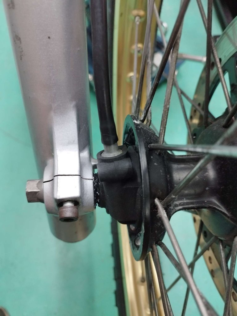

Guten Tag liebe Schraubergemeinde :lol:
Habe meine Dr600 auf die Gabel der DR650 sp41 inkl..Gabelbrücken umgebaut.( Daher braucht es ja auch die Achse der dr650)
Diese ist 2 cm kürzer als die der dr600. Genau diese 2 cm fehlen mir nun.
Fragen:
1 Gab es unterschiedliche Längen der dr650 Achsen?
2. Weiß jemand wo der Fehler liegt?
3. Eine neue Tachoschnecke/Aufnahme muss glaub ich auch her, da die der dr600 keine Maße hat, die das weiterdrehen am Rad stoppen würde ?

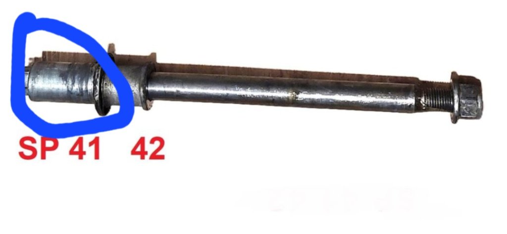

Moin , es gibt unterschiedliche längen. Es gibt welche die durch die Gabel gehen und mit einer Mutter zusätzlich zur Klemme befestigt werden und welche die nur in die Gabel geschraubt werden und dann geklemmt werden. Gruß

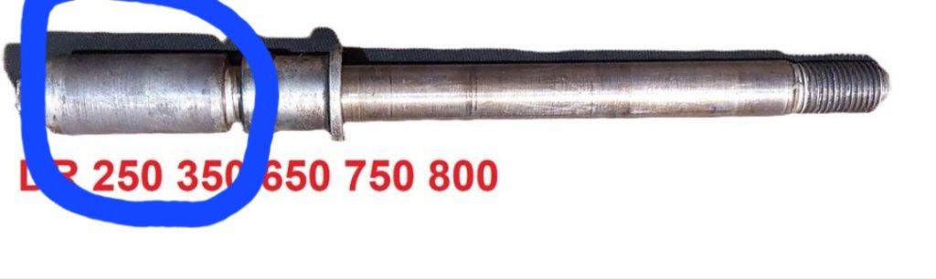

Dieser Teil ist dabei unterschiedlich lang. Daher wahrscheinlich der Spalt.

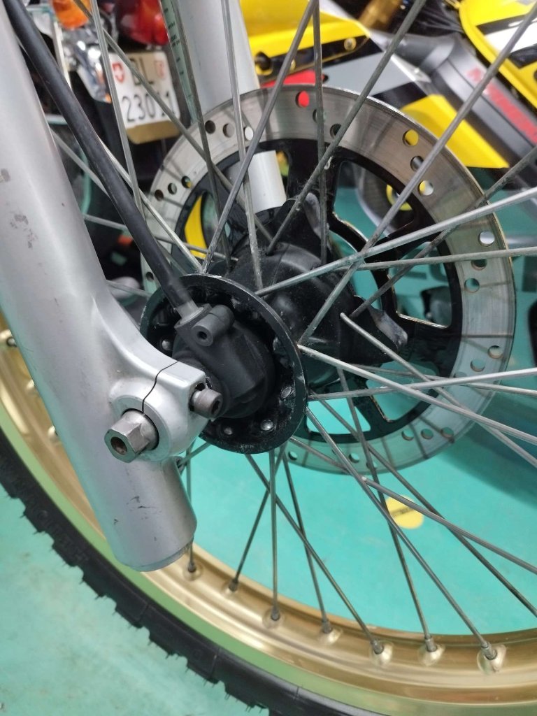

Bei der SP41 wird die Achse durchgesteckt und dann kommt eine Mutter drauf. Die Achse hat eine Kreuzbohrung. Hier gehört eine Kronenmutter drauf, damit Du da einen Sicherungsspint durchstecken kannst.
Bei der SP45/46 zum Beispiel, wird die Achse direkt in den Holm geschraubt (Bremsscheibenseite), und auf der Seite mit der Tachoschnecke, mit einer Klemmfaust gesichert.
Auf deinen Bildern, lässt es sich im Übrigen nicht erkennen, ob die Achse zu kurz ist.

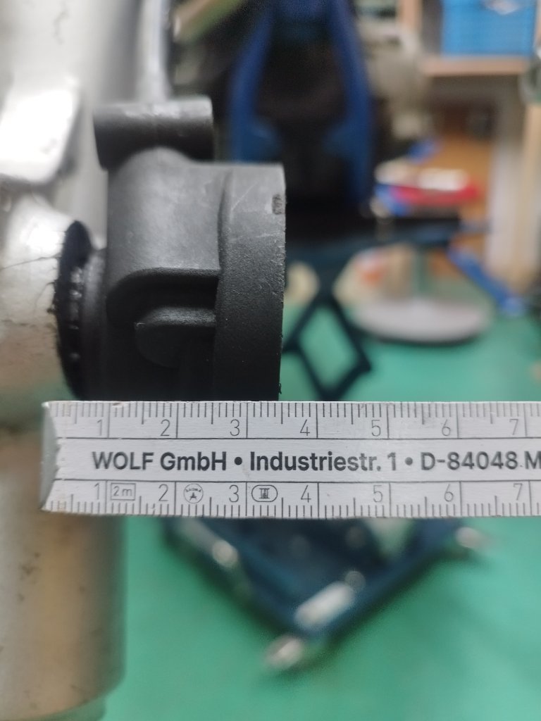

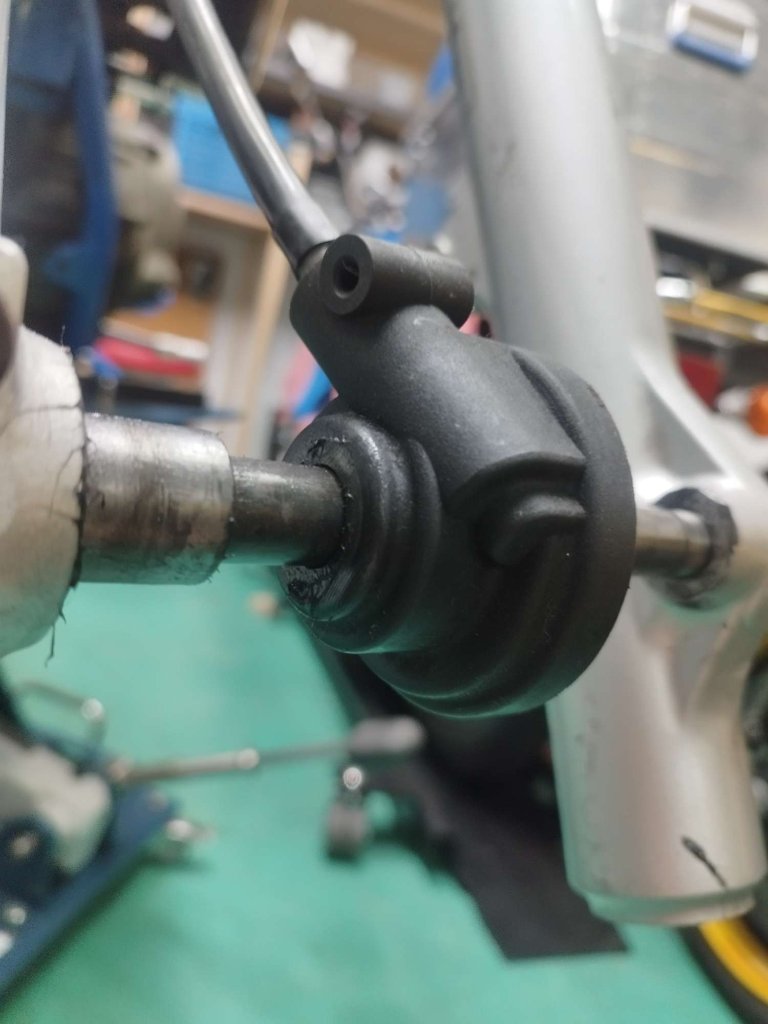

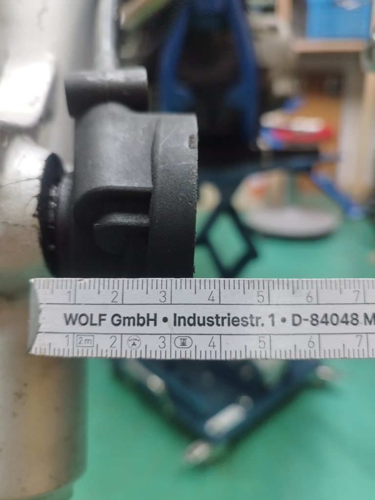

Wenn das dicke Teil der Achse länger ist, so bringt mir das nichts, da es an der Tachoschnecke anstösst.
Hat den die Dr650 eine Tachoschnecke mit einem grösseren Loch ( Innendurchmesser) ? So dass das dicke Teil der Achse noch in die Schnecke geht?
Falls nein, müsste eindeutig der kleine Durchmesser der Achse länger sein
paultsch
Beiträge: 277
Re: Achse zu kurz , oder was ?
Beitrag von paultsch »
Es gibt da 2 unterschiedliche Tachoschnecken!!! Du hast evtl die neuere. Da ist die Achshülse etwas länger .

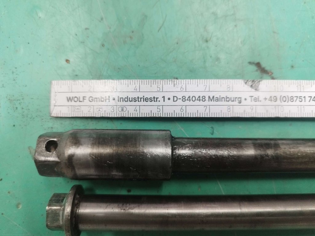

Schaut her...
Beiträge: 637
Woher hast Du die zweite Achse und wofür soll die sein, sieht eher für die Schwinge aus?!
paultsch
Beiträge: 277
Das untere ist alles aber keine Achse für die DR 😉

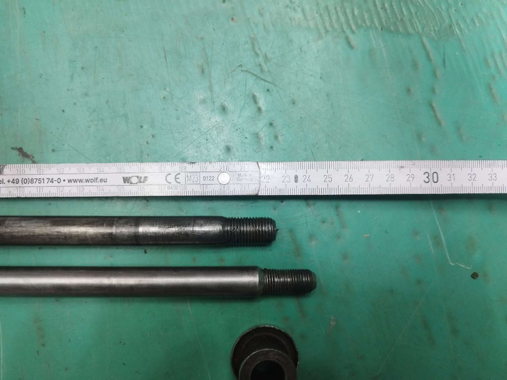

Kawa450
Beiträge: 79
Beitrag von Kawa450 »
Die untere ist die originale Achse der dr600.
Hab jetzt im Kleinanzeigen ein paar Leute angeschrieben.
Es gibt die dr650 mit der 24 cm Achse und Mutter,
Und einmal mit der Achse 22.5 cm und direktem einschrauben in die Gabel...
Die Tachoschnecke der dr650 hat eine Nase zum Schutz des mitdrehens, die dr600 hat keine Nase an der "Schnecke/tachowelle"
Mal schauen wenn das Zeug ankommt, ob dann die Achse passt...
