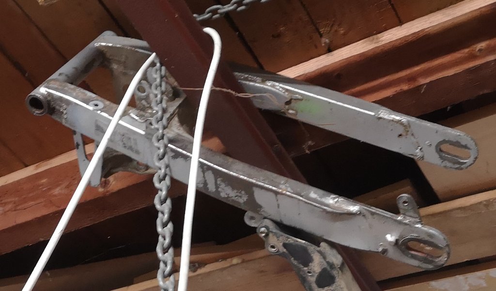

Beiträge: 1997
Re: DR600 Schwinge - Ersatz
Ja, das ist die Trommelbremsschwinge.
Hier ein ziemlich mäßiges Foto einer Solchen, wie sie bei mir in der Werkstatt unter der Decke hängt:

hiha hat geschrieben: 04 Dez 2025 07:44 Ja, das ist die Trommelbremsschwinge.
