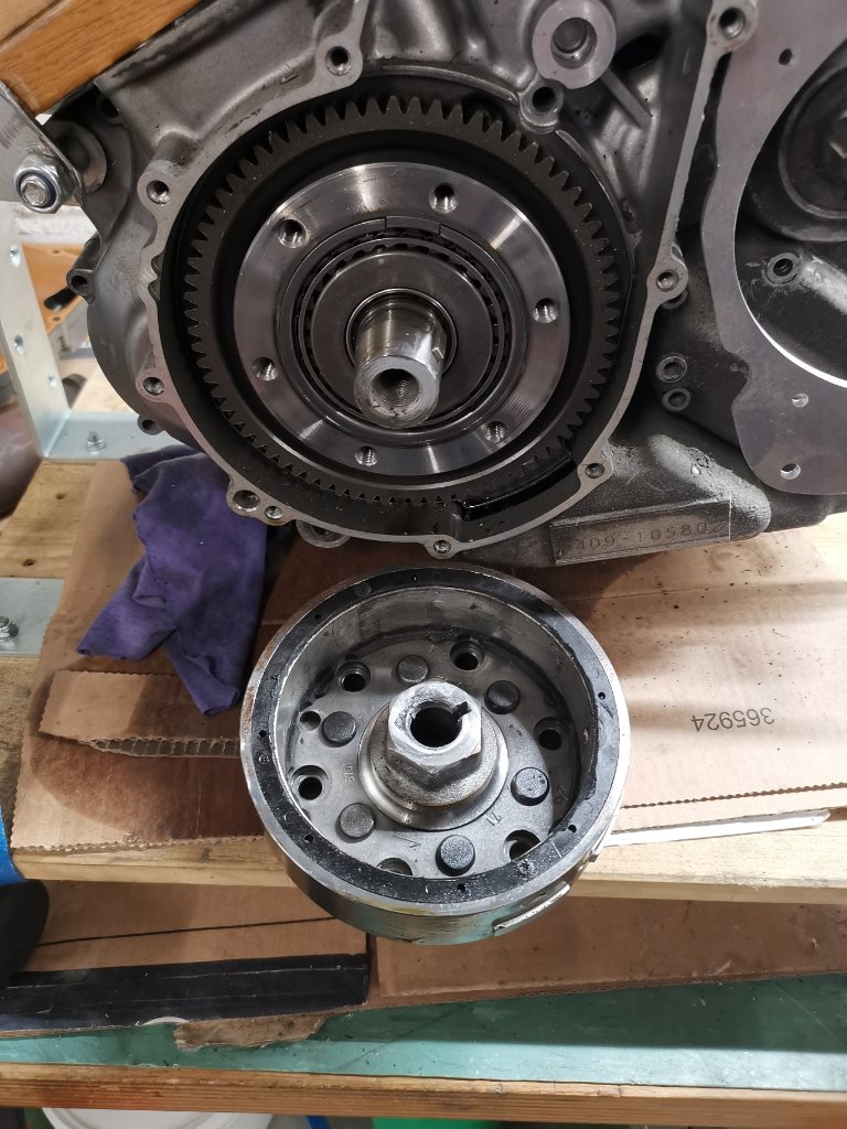

die Spannung übers komplette WE hat das Polrad leider so gar nicht beeindruckt, soll heißen, es hat noch immer eine innige Verbindung zur KW

Wie hast Du den Abzieher angesetzt? Geht die Schraube des Abziehers direkt auf den Kurbelwellenzapfen oder ist da noch die Schraube von dem Polrad dazwischen?
- Beiträge: 6020
Re: Polrad SE und JIS Bits
Da es sich eh um Altmetall handelt, hab ich den direkt auf der KW angesetzt.Hasi hat geschrieben: 09 Feb 2026 07:35 Wie hast Du den Abzieher angesetzt? Geht die Schraube des Abziehers direkt auf den Kurbelwellenzapfen oder ist da noch die Schraube von dem Polrad dazwischen?
Das heißt auch, dass Aynchel Tip hier ins Leere geht. Denn was nicht da ist, kann nicht mitdrehen.
Der KW Stumpf hat keine Fläche, auf die sich die Abdrückschraube abstützen könnte
Deshalb dreht man die Halteschraube in den KW Stumpf
Zu glauben das es reicht die Halteschraube 3 oder 4 Umdrehungen lose zu lassen hatte sich als Fehler erwiesen.
Mach Dir ne Hülse unter die Halteschraube und probier es aus

Genau das meine ich auch , habe mir einen massiven Bolzen gedreht der anstatt der Polradschraube auf den Kurbelwellenzapfen drückt, dann ist die Kraftübertragung des Abziehers maximal!Aynchel hat geschrieben: 09 Feb 2026 08:05 Der KW Stumpf hat keine Fläche, auf die sich die Abdrückschraube abstützen könnte

Sodele, das Polrad ist unten. Unter Spannung hat nix gebracht. Und ich weiß nicht, was mich geritten hat, die Schraube raus zu machen, und direkt auf den Stumpf zu drücken. Wahrscheinlich weil ich dachte, scheixx egal, iss eh Schrott. Großer, großer Fehler. Die Hinweise von Aynchel und Hasi haben sich dann doch als sehr hilfreich erwiesen, auch ohne Hülse, vielen Dank
Und nun kann ich Euch auch das Problem besser beschreiben. Es ist 1,89 m groß, hört auf den Namen Stefan, und stand verzweifelt mit nem Knebel und nem zöllisch Rohr vorm Motor, und hat sich gewundert, warum das Ding nicht runter will

Andernfalls kann es auch passieren, dass der Konus vom Abzieher die Bohrung der KW sprengt, wie es einem bekannten passiert ist.

Dann hatte der wohl nen stabileren Motorhalter, ein längeres Rohr, und mehr Kraft und Gewicht
Iss für mich schwer vorstellbar, soviel Gewalt, wie ich ausgeübt habe
Der Stumpf sieht nämlich noch recht gut aus.

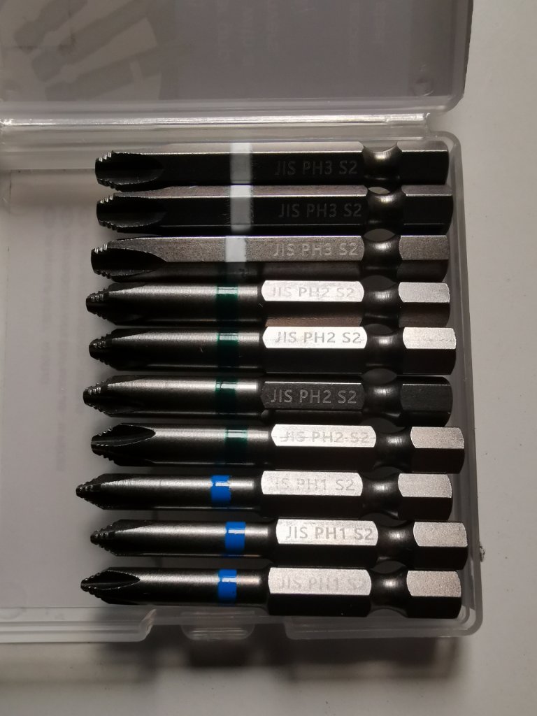

Heute aus dem Briefkasten gefischt. Mal sehen, wann ich Zeit finde, und ob ich, mit den nun hoffentlich passenden Bits, die Schrauben überreden kann.
