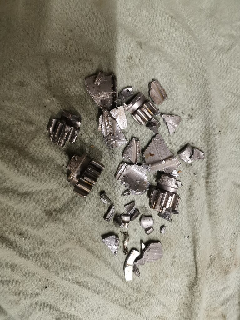

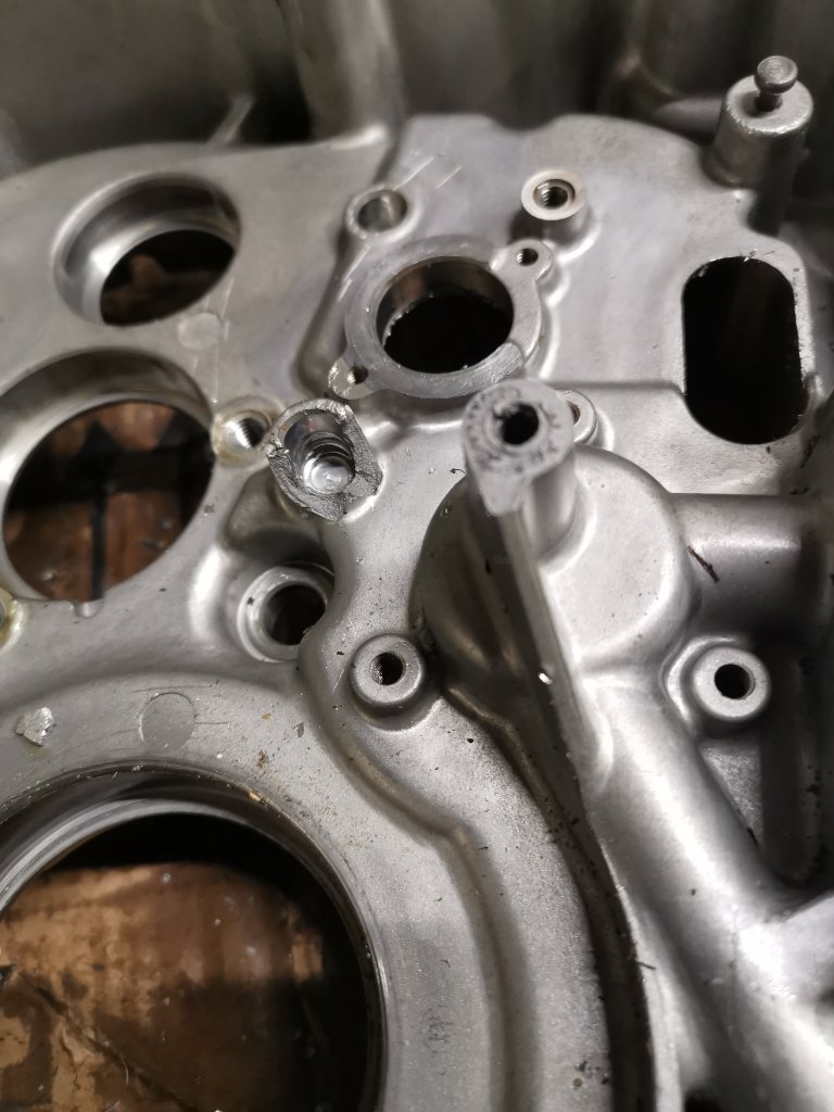

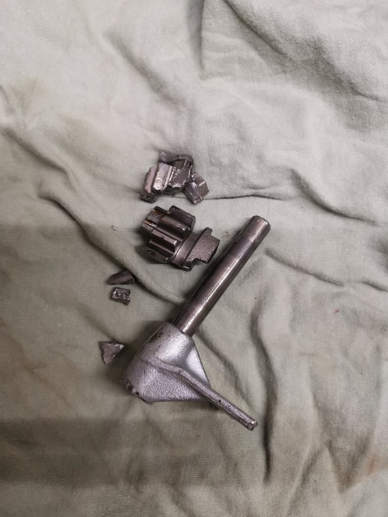

Hab mal nen Ölwechsel gemacht, und Metallteile gefunden, mehr oder weniger groß. Wie ist Eure Einschätzung dazu? Einfach nochmal ne Runde fahren, und dann nochmal wechseln? :lol:
Beiträge: 5989
Re: Polrad SE und JIS Bits
#45

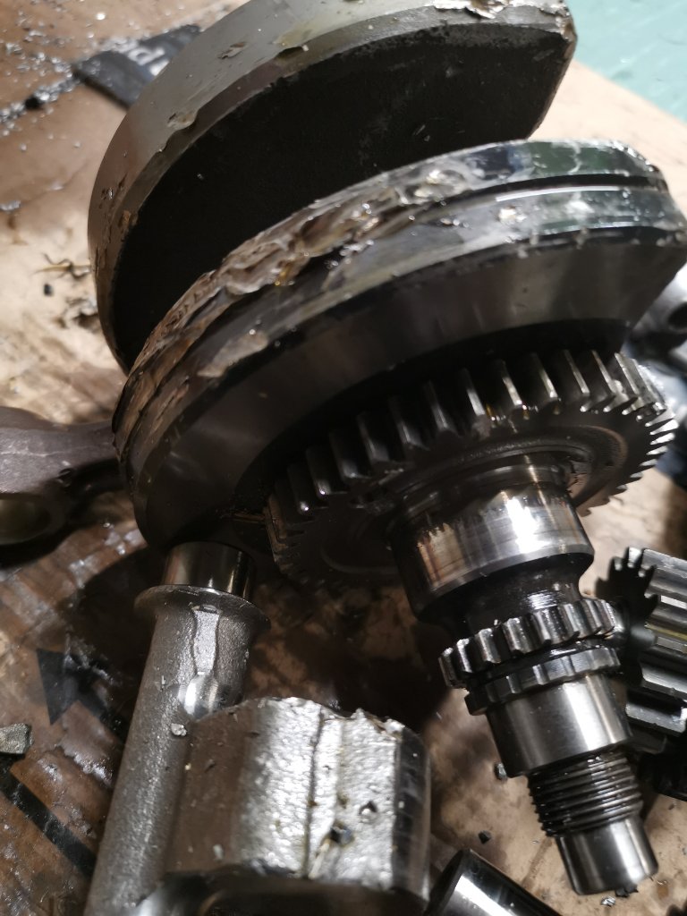

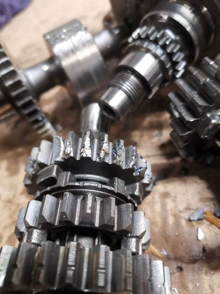

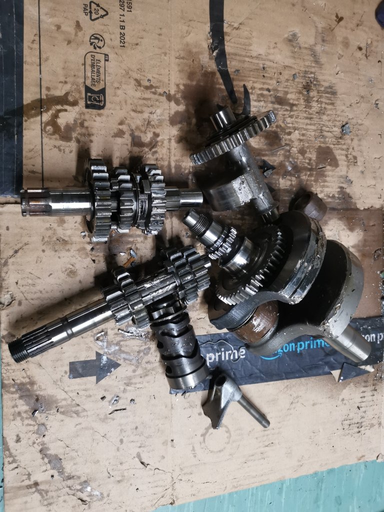

Die Brocken sind mal wieder aus einem SE Motor, der ja angeblich der beste sein soll :shock:. Von SN41, SP41-45,hab ich von so etwas noch nie gehört. Pitting ok, schlimm genug, aber sich selbst zerlegende Getrieberäder, die dann einen Totalschaden auslösen, echt Svheixxe, oder? Sogar das Gehäuse hats gesprengt.
