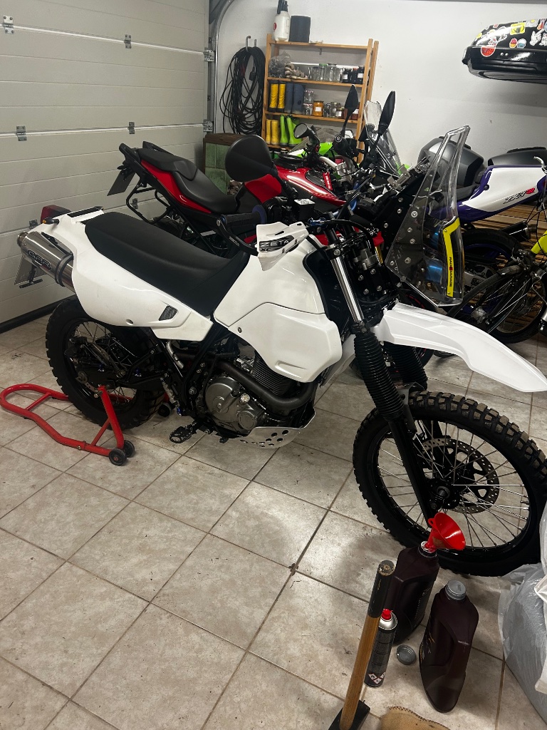

Hallöchen,
ich habe momentan eine SP41 und wollte mal fragen ob jemand schon Erfahrungen mit einem umbau auf Rse Optik gemacht hat
Also Tank, Verkleidung, Sitzbank usw., da ich gerne einen Rallye Tower hätte aber keine Lust habe, mir die quasi gleiche Maschine nochmal zu kaufen.
Ich habe auch gelesen, dass die Tankhalter (Gummis) wohl anders sein sollen, weis aber nicht ob das so stimmt.
Fraglich wäre hier auch, was der TÜV dazu meint.
Falls jemand eine alternative oder einen Rallye Tower für die SP41 weis, so sind Vorschläge gerne gesehen.
Als Inspiration diente mir hier die Nomad DR650RSE von @bckustoms
Vielen Dank für eure Hilfe!

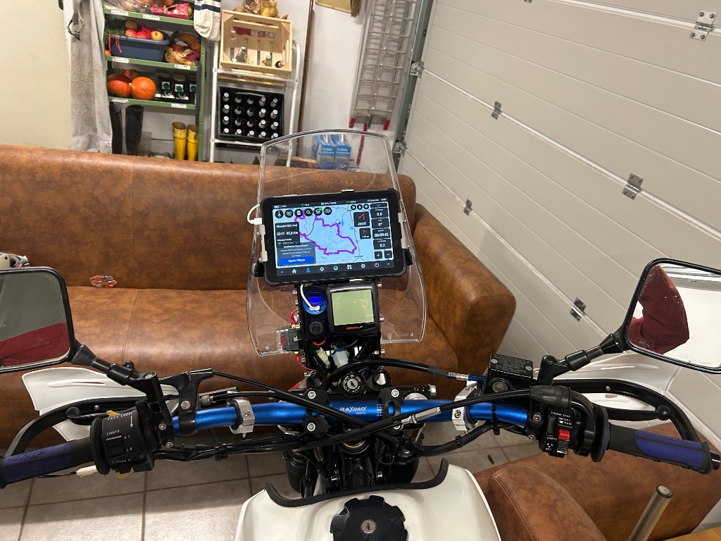

Ich habs mir an der RE einfach gemacht und mir eine Handy-Halterung über den Tacho gebaut.
Für mich war wichtig, dass ich das Handy möglichst hoch habe. Ich hatte beim TET fahren in den Orten immer mal wieder Situationen, wo ich zu lange aufs Handy am Lenker geschaut hatte, um mich zu orientieren und den Verkehr vor mir nicht mehr im Blick hatte. Wenn ich nun so aufs Navi schaue, habe ich vor mir immer noch das was kommt im Blickfeld.

So hab ich es, aus den von Dennis genannten Gründen, auch gemacht.
Zwei Flacheisen, Gewindestange, Alurohr, Hutmuttern, Scheiben und Federringe. Das dann an der oberen Gabelbrücke mit verschraubt. Kostet keine 10 Taler :wink:.

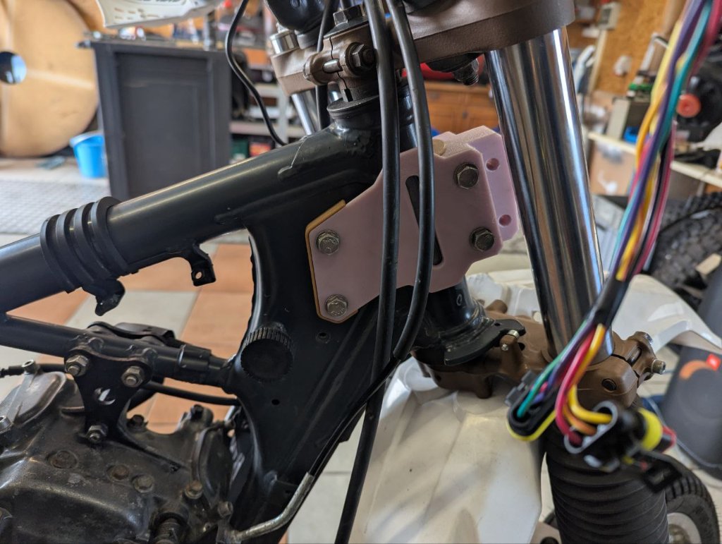

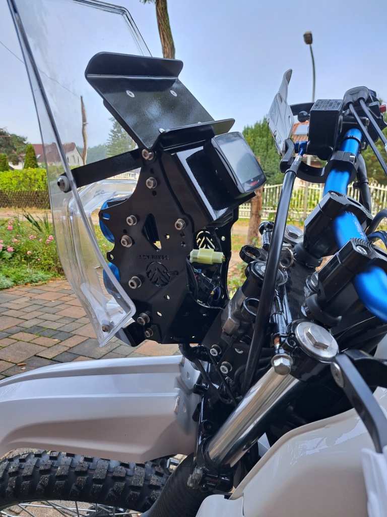

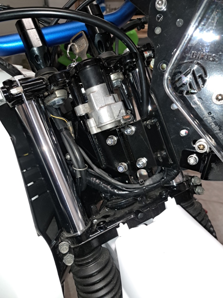

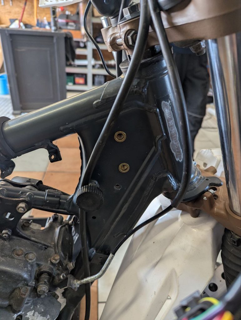

Meine SP41 hat den Rally tower von Radegarage bekommen. Allerdings die alte Version aus Metall und nicht die CF version. Glaube Heßler verbaut die gleiche Scheibe aber mit nem eigenen Tower.
Weiß nicht wie sehr du basteln möchtest aber das wäre evtl. ne Option :)
Bezüglich mounting, ich habe an einer mmn. unkritischen Stelle im Rahmen 4 Löcher gebohrt. Hat sich bisher noch kein Prüfer beschwert ^^
Dann noch einen Halter aus einer Mischung aus 4mm AluplattenSandwich und ein paar 3D drucken. Die Dateien dafür kann ich gerne rausgeben, damit kann man auch andere Tower anbauen.
(das Bild wurde mit einem 100% gedruckten PROTOTYPEN gemacht^^)

Hast du gut gemacht 👍
