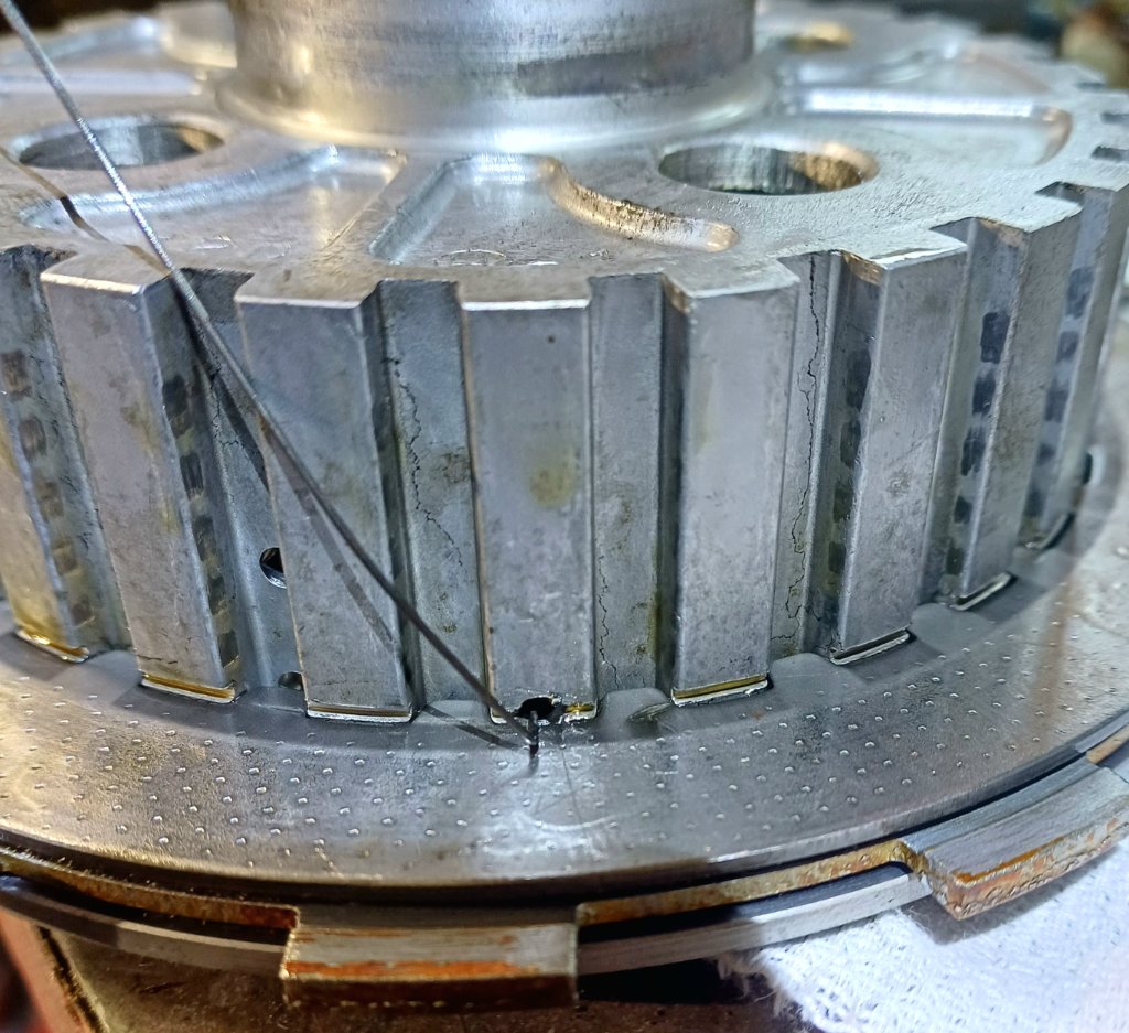

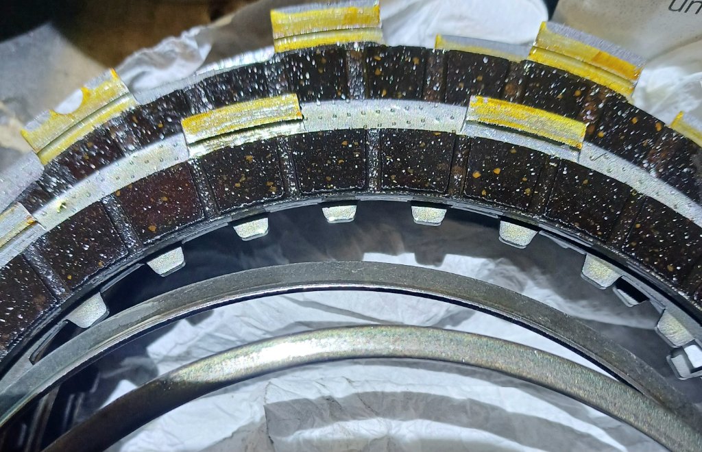

Es geht um das hier:
Das wäre der Draht und man sieht auch die extra Rille die für den Draht vorgesehen ist.
Wenn die Rille nicht vorhanden ist dann gibts auch keinen Draht.
Ich hatte in 3 DR600 Kupplungen noch keinen Draht.
Auch die 2 Stahlringe die in der dicken(3,5mm)Reibscheibe und der Stahlreibscheibe liegen,hab ich noch nie in der DR600 angetroffen.
Der TST(Thomas) meinte nur die SP43 und 43 hat diese Ausführung.
Zur Funktion bzw. warum es die Teile gibt,da gehen die Meinubgen auseinander.
Bei 2 DR600 ohne diese Stahlringe (im Teile Katalog oft zu sehen) funktionieren super.
Bin aber noch nie so einen 650er Kupplung gefahren.
Vielleicht funktioniert die noch besser?! :mrgreen:
Ich verbauen also wieder alles was ich vorgefunden habe.

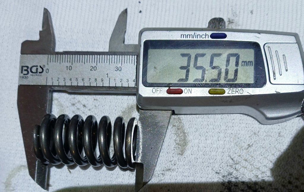

Zu den Federn:
Diese hab ich vorgefunden.Vermute es sind die originalen :roll:
Vielleicht mag sich ein 650 Kenner nochmals dazu äußern?!
