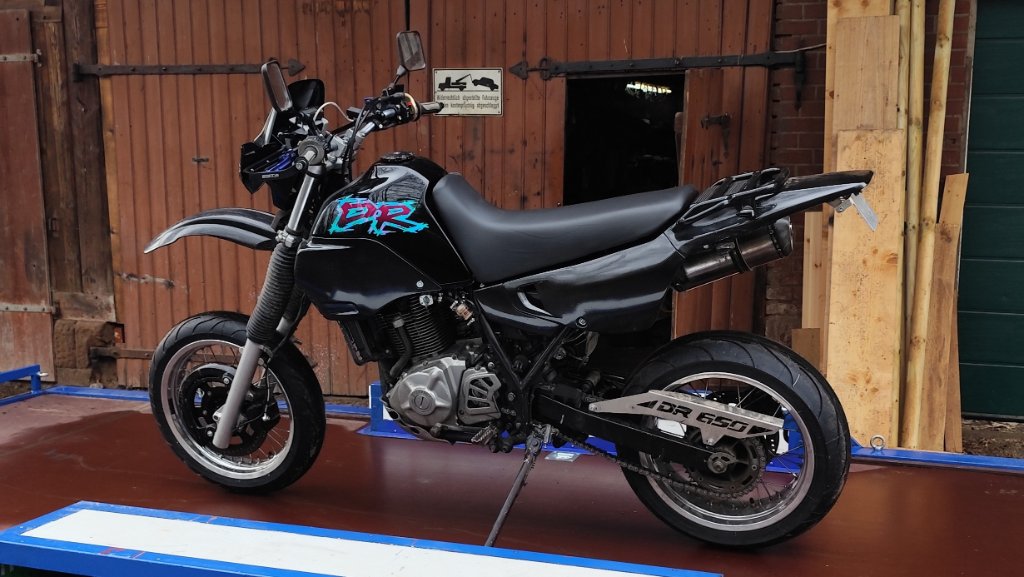

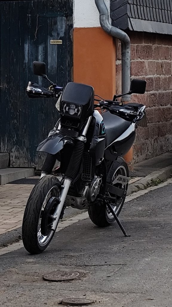

Zuerst wollte ich eine Leistungsfähigere Enduro bauen, da ein guter Freund viel Land mit Wald und Acker besizt. Nach einem Ausflug mit der Madame fand ich leider-gottes einen Satz Behr-Supermotofelgen in der Nähe unseres Heimweges. Natürlich musste ich diese Kaufen- Das Angebot war unschlagbar
So kam ich dazu immer weiter daran zu basteln, bis sie mir gefiel:
-Heckfender gestreckt und mit GFK verspachtelt
-Beulenfreien Tank montiert
-Digitaltacho von Koso
-Abstimmung auf dem Prüfstand
-LED Scheinwerfer in originale Lichtmaske eigesetzt
-Sämtliche Verkleidungsteile in Metallicschwarz lackiert und mit 2K-Klarlack versiegelt
-Schwinge gleich lackiert
-Stoßdämpfer geserviced (Separater thread folgt)
-ESD Gebürstet und neu gestopft
-Sitzbank neu bezogen
-Verstärkte Kupplung von EBC verbaut mit neuen Anlaufscheiben
-Stahlflexbremsleitungen vorne verbaut
-Sintermetall Bremsbeläge
-Motorschutz gebürstet und Klarlackiert
-Felgen Hochglanzpoliert
- uvm...
-Einzelgenehmigung durch den GTÜ
Der momentane Stand:
-Kupplungsrutschen muss behoben werden
-Gabel soll mit 10w Öl und progressiven Federn ausgestattet werden
Nun ist sie, so wie ich denke, so gut wie perfekt. Ich darf dank meinem Prüfer zudem noch die Enduro-Räder fahren, was das ganze nur noch versüßt.
Somit hoffe ich euch ein bisschen was zum nachdenken gegeben zu haben
Im Anhang hefte ich BIlder des Mopeds an.
