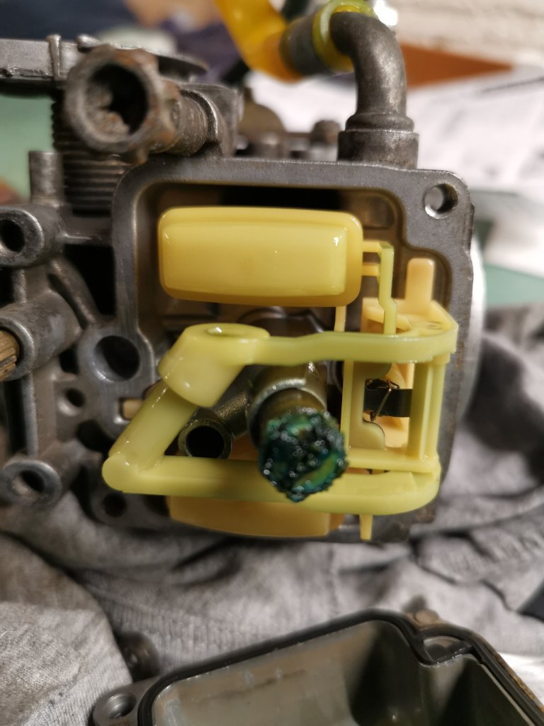

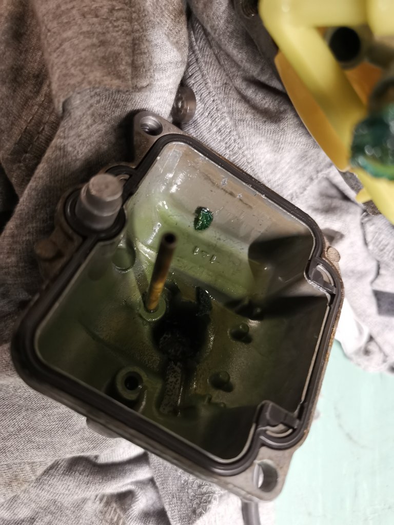

Und warum der raus musste, will ich Euch natürlich auch nicht vorenthalten, logisch.
Ich weiß, es ist ein Fahrzeug, keine Standuhr
Und wenn ihr die Bilder seht. Bin ich jetzt ein "Grüner"?
