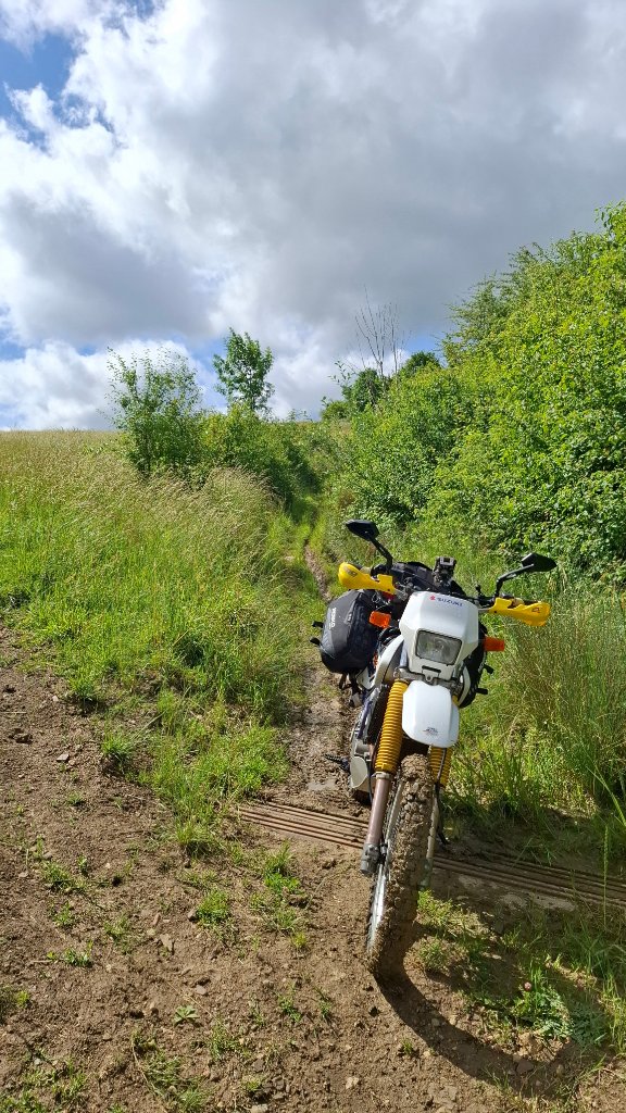

Bei 80% Asphalt sollte der K60 Scout optimal sein, sofern die restlichen 20% nicht zu schwierig werden. Für Schotterwege und alles was nicht ernsthaft matschig/glitschig ist ist der gut.
Wenns bisschen mehr Stollenoptik sein soll geht auch Bridgestone AX41 oder Anakee Wild auf der Straße noch ziemlich gut. Mit leichten Abstrichen bei Nässe, im trockenen kannst damit schon erstaunlich angasen. Der K60 wird allerdings länger halten, bei mir so 6-7000km
AX41 hatte ich letztes Jahr drauf - der Vorderreifen ist super, hält lange und fährt auch die Stollen schön gleichmäßig ab ohne schuppig oder rund oder sonstwie hässlich zu werden, der Hinterreifen fährt sich allerdings schnell ab, nach ca 3000km hatte ich den unten.
Trail Attack 3 ist ein super Straßenreifen, wenn nicht der beste in DR Format erhältliche überhaupt. Aber halt auch optisch Straßenreifen und im Gelände nutzlos, der ist wirklich 100% Straße.
Ansonsten - wenns billig sein soll - teste ich grade DeliTire SB107 Brutal (Profil vom Mitas Rockrider, aber von indonesischem Hersteller und Hinterreifen in DR Größe verfügbar). Die 80/20 musste da aber fast andersrum interpretieren
(ok, realistisch eher 70/30 oder so).
Darum auf der Straße natürlich mit Abstrichen, aber durchaus noch passabel fahrbar sodass auch ein schöner Straßenabschnitt Spaß machen kann, auf jeglichem Gelände auch bisher keine Probleme gehabt (zur Zeit unterwegs auf TET F 13/14). Außerdem nicht so bockhart wie viele aktuelle (Reise-)Enduroreifen, geht super einfach zu montieren, spürt den Untergrund schön und muss nicht ganz so extrem niedrigen Luftdruck fahren um etwas Traktion zu bekommen. Für ~60€ pro Achse jedenfalls überraschend gut
