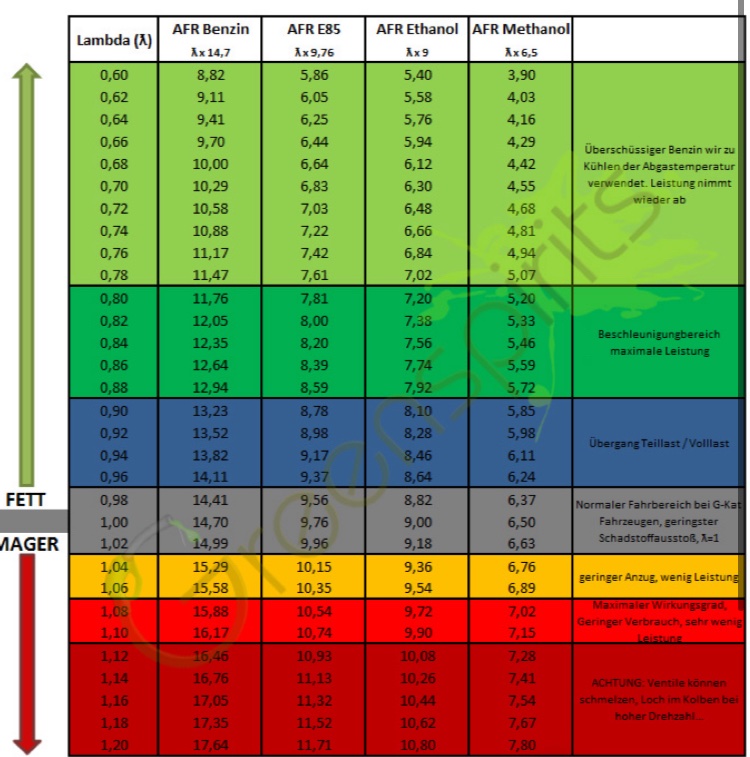

ich hab dann mal das Lambda /AFR Gedöns eingebaut.
im Stand (..) zeigt das Teil im Leerlauf "10" an (drunter geht wohl nicht. nach Tabelle wäre das dann Lambda 0,7 (oder weniger).
beim hochdrehen steigt der Wert bis auf ca "17", welches Lambda 1,2 entspräche..
Wenn ich die Gemischschraube etwas rausdrehe, scheint(...) der Wert etwas höher zu starten.Im Peak endet es auch bei "18/18) - L1,2-1,25)
Hat irgendjemand da einen vergleich, bzw. kann das interpretieren?

Beiträge: 3807
Re: DRZ400 BST36 Vergaser abstimmen
10 ist zu fett. Normalerweise sollte reindrehen der CO Schraube helfen und nicht rausdrehen :? Das weiter anfetten durch rausdrehen was bringt ist Strange.
