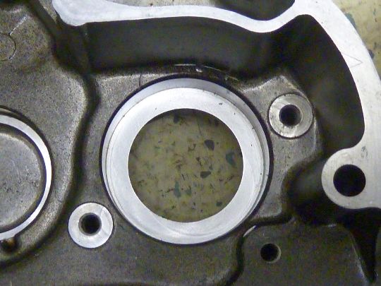

so endlich hab ich mal die Zeit
wie schon erwähnt wurden die Lagersitze der Gertriebehälften gefräst um Standardlager verwenden zu können
gefräste Lagersitze
gefräste Lagersitze

das Fräsen hat eigentlich nichts gekostet nen Zehner in die Kaffeekasse bei einem Kumpel. Und wenn man die Originallager aus Japan mit 19,- Euro das Stück gegen ein Normlager von FAG mit ca 5,- Euro rechnet, glaub ich ist das schon OK oder?
Ist schon klar wenn ich in eine Fräserei gehe und da den Stundensatz bezahlen muss rechnet sich das nicht.
