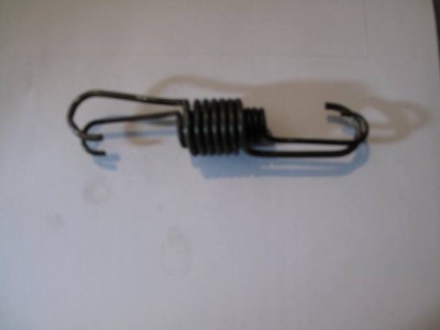

thomas.duehr
Beiträge: 13
Registriert: 07 Mär 2012 00:59
Re: Pic Seitenständer
Beitrag von thomas.duehr »
Diese meinst du?
habe 2 mal einen Ständersatz bestellt.Beide zu lang

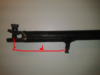

Also vielleicht liegts daran, dass die Feder gar nicht genug Spannung hat. Ich hab gemessen, dass der Seitenständer der DR 650 einen größeren Abstand=d von der Schraubenmitte bis zu dem
Halte-Zapfen der Feder hat als die der DR 600. Der ist bei der DR 600 ca. 1cm größer.
Besagter Abstand....Dr 600 Ständer

Wie lang ist der Abstand d der einen bzw der anderen DR?
damit ich ein Grundmaß habe und mal nachmessen kann.
Lieben Dank
maz
Beiträge: 804
Wohnort: berlin
Beitrag von maz »
d=10,5cm (mitte-mitte)
abstand der federaufhängungen (eingeklappt): 11,5cm (mitte-mitte)

so, scheinbar den Unterschied gefunden.
Seitenständermaß von 10,5cm passt.
Habe jedoch nur 9,5 cm von der Federaufnahme bis Aufnhame Ständer.
Also kürzere Feder oder Aufnahme anschweissen.
Danke erstmal und frohe ostern
