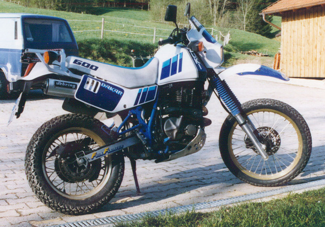

kann mir jemand einen Tip zum Tausch bzw. zu Bezugsquellen der vorderen Bremsleitung geben? Da meine undicht ist (SN41A) wollte ich sie durch Stahlflex Leitungen ersetzen. Habe mir dann auch welche bestellt die laut den Angaben passen müsste, allerdings kam eine durchgängige lange Leitung. Eigentlich sind es aber zwei Teile. An der Gabelbrücke unten ist eine Stahlleitung verbaut die noch gut aussieht, und von dort geht jeweils ein kurzes Stück zum Bremsattel und ein Stück nach oben zum Bremshebel. Leider finde ich keinen einzigen Anbieter der ein Produktbild im Shop hat (nur diese Standardbilder). Auch die Preise differieren sehr stark (von 25 - 85 EUR). Hab ich was mit dem Typ durcheinander gebracht? Im Brief steht Suzuki J, Typ SN41A, SN41AD14... Bj. 89. Danke schon mal für jede Info..

Servus Haegar,
daß die Stahlflexleitung einteilig ist ist normal.
Das Stückchen starre Originalleitung fällt weg. Die Stahlflex wird auch anders verlegt.
Und zwar von der Bremsarmatur über der oberen Gabelbrücke nach links und dann nach unten.
Gruss Wolfgang
Gruss Wolfgang

Re: Stahlflex Bremsleitung
Ich kann das bestätigen was Wolfgang sagt. Habe bei meiner Dr 600 auch stahlflexleitungen, von Probrake (wirklich gut!) Und meine ist auch durchgängig und das macht auch Sinn, da du auf die weise weniger Bauteile hast und somit weniger Fehlerquellen. Ich würde die gekaufte Leitung anbauen und mir eine gute Lösung für Halterungen überlegen.
Grüße Pascal
..danke für die Antworten! Dann bin ich mal froh dass ich die Stahlflexleitung behalten kann und keine Zeit mehr verliere. Schau morgen gleich mal ob sie lang genug ist. Hoffe ich krieg das mit den Halterungen hin.. Dann brauch ich nur noch die Bremsscheibe hinten und dann kanns erstmal zum TÜV gehen
. Sie ist nach 10 Jahren Standzeit mit dem alten Sprit nach 5 mal kicken gelaufen...kaum zu glauben.
Gibt es denn überhaupt ein Reparaturhandbuch für die Dakar. Alles was ich finde ist entweder für die 650er oder für die älteren Modelle. Und eine Seite habe ich gefunden mit vielen Links die genau passen aber leider alle nicht mehr funktionieren.

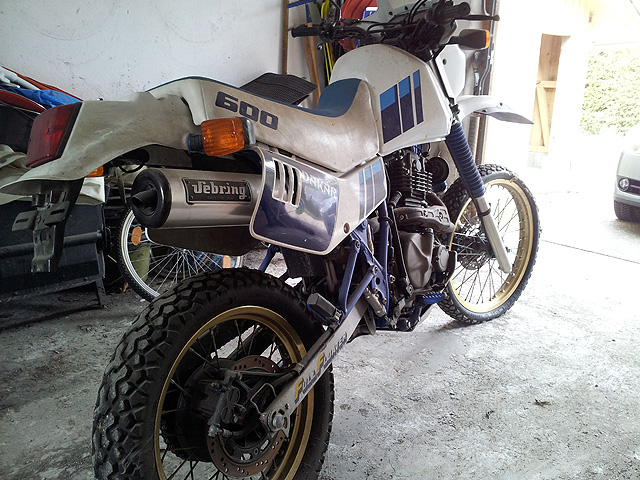

..und so sieht sie jetzt aus (bzw. hat sie bis vor wenigen Tagen ausgesehen). Jetzt ist schon alles zerlegt..
