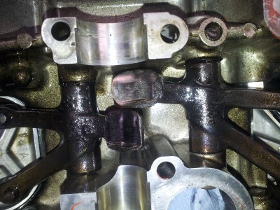

Ok freunde........ habe mich heute mal dran gemacht und den Ventildeckel abmontiert und bin schier rückwärts umgefallen....... aber seht doch bitte selbst :(
Also ist jetzt ne neue nockenwelle und kipphebel fällig.... aber immerhin weis ich woher das klappern kommt ^^
sollte ich dann auch die Steuerkette direkt mitwechseln ? geht das ohne den kompl. motor zu zerlegen ?
