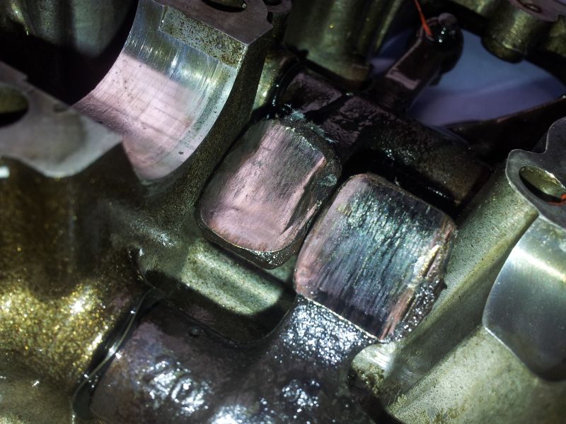

Ok freunde........ habe mich heute mal dran gemacht und den Ventildeckel abmontiert und bin schier rückwärts umgefallen....... aber seht doch bitte selbst
Also ist jetzt ne neue nockenwelle und kipphebel fällig.... aber immerhin weis ich woher das klappern kommt ^^
sollte ich dann auch die Steuerkette direkt mitwechseln ? geht das ohne den kompl. motor zu zerlegen ?
gruss nic
