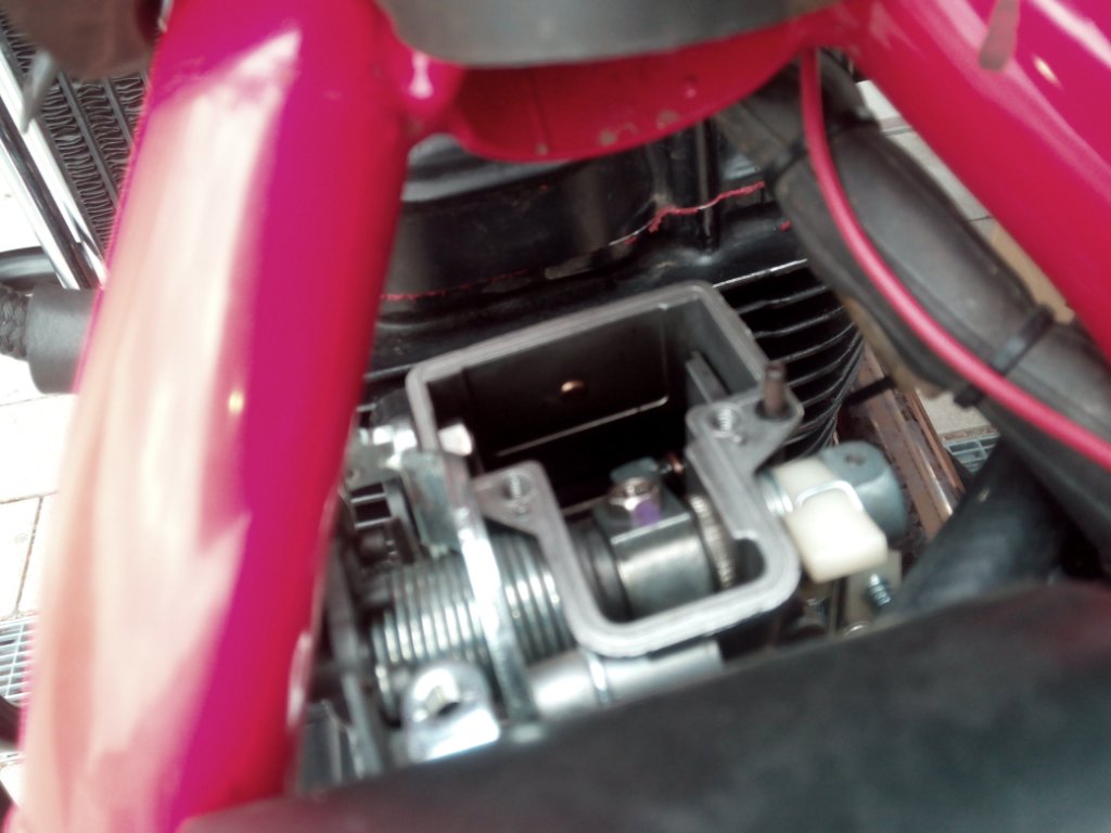

...so, gestern mal beim "freundlichen" vorbeigeschaut...

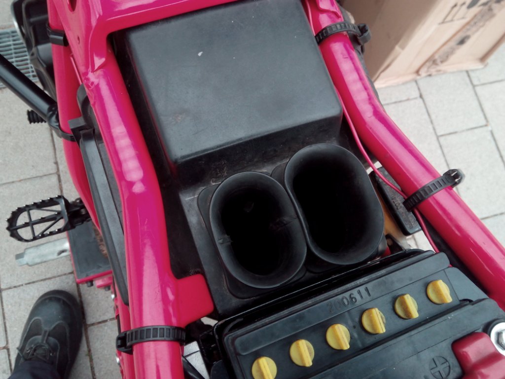

Der Chef war ja noch ganz nett, hörte sich mein Klagen an, die durchgeführten "Optimierungsmaßnahmen" (Holeshot, Flachi, 2.Schnorchel, K&N...) sind ihm durchweg bekannt, er legte mir auch gleich nahe, die Dakar da zu lassen...ich soll aber doch erstmal mit dem Meister reden!
Also: in die Werkstatt, Meister schraubt an einer "Frau Strom", er mich gleich verbal abgewatscht:
"bau sie auf original zurück, dann läuft sie auch...!"
O.K., ich verstehe! ...hab' vor 38 Jahren mein erstes neues Moped dort gekauft, komme jetzt mit einer (aus deren Sicht) verbastelten Dakar an und heule mich aus, erwarte umgehend Hilfe...blablabla...
Naja, letztlich gab er mir doch noch ein paar Tipps, was ich wie noch checken könnte...war zum Schluss dann doch ganz nett!
Heute also, gleich in die Garage und losgelegt:
- wenn sie auf 4000 U/min hochdreht und trotz Gas wegnehmen nicht abtourt, sollte ich den Ansaugtrakt abdecken, somit kriegt sie weniger Luft...
- tourt sie dann ab, läuft sie -logischerweise- zu mager! - was sie auch tat! Also tendenziell: Bedüsung ändern!

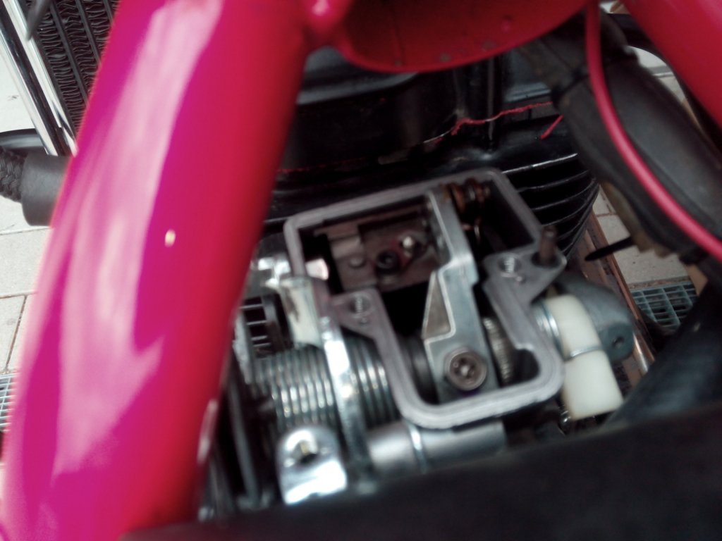

- festgesaugter Schieber:
> dazu den Vergaserdeckel oben abnehmen und reingucken: (...wusste ich nicht, dass das bei laufendem Motor geht!)
> können wir hiermit also ausschließen!"
Ich werde jetzt nochmal mit der Bedüsung spielen und hoffen, dass die Dakar zum Treffen wieder perfekt läuft!
...zumindest seh' ich jetzt wieder Licht am Ende des Tunnels!
