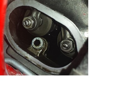

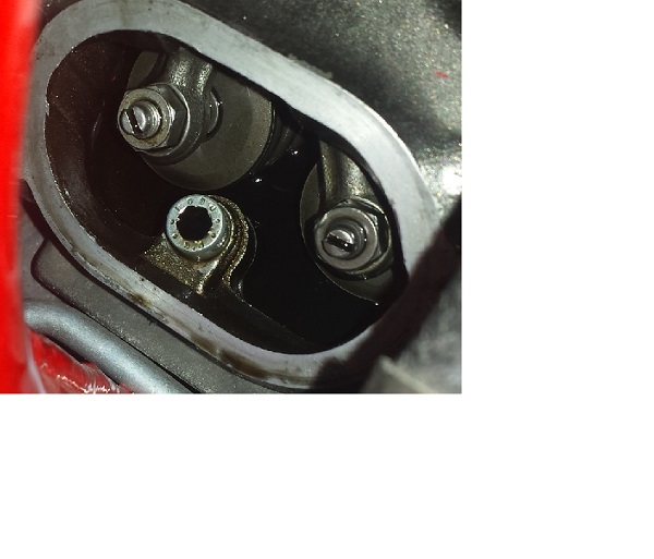

hier paar bilder von vorderen

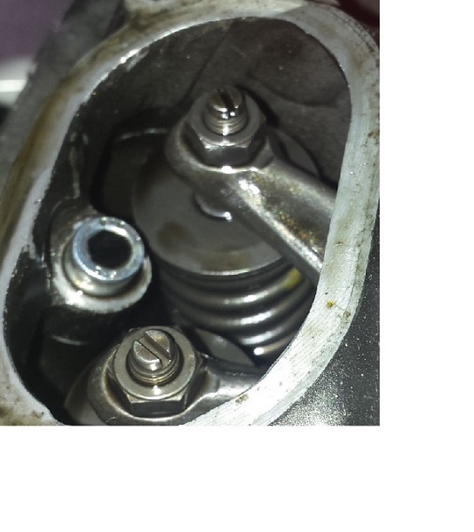

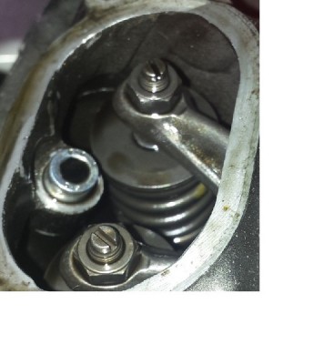

das ist der hinten

da wo der Schlitz-schraubenzieher
angesetzt werden kann
stellt man das Ventilspiel
ein und da müsstest du
mit zwei Fingern rauf und
runter wackeln und beim
richtigen ot das Spiel
von 0,1 mm spüren,
der Hebel liegt locker
auf dem Teller der
Ventilfeder
Zuletzt geändert von franz muc am 18 Jun 2015 16:43, insgesamt 2-mal geändert.

Scheiss auf den OT...
Fühl wann der einlasskipphel hoch kommt.
Wenn der oben ist mach die mütze ab.
Wenn der auslass keinen bis wenig hub macht, ist eh was faul.
Nocke angelaufen oder kipphebel bzw welle gebrochen oder so.
Alternativ kannst auch den deckel rechts vom kopf rausfriemeln.
Da hast auch noch eine makierung

Was heisst bei dir die Ventile kommen hoch? Die Ventile selbst können von den Federn nur so weit hoch gedrückt werden bis das Ventil in seinem Ventilsitz sitzt. Dann ist Schluss.
Was weiter hoch kommen kann ist der Kipphebel, allerdings wird dessen maximale Höhe üblicherweise durch die Lauffläche des Kippehebels auf der Nockenwelle begrenzt. Wenn jetzt allerdings der Kipphebel abgenutzt ist dann kann der durchaus weiter hoch kommen als er soll. Durch die Abnutzung würde sich auch das Ventilspiel vergrößern und zu großes Ventilspiel äussert sich durch klappern, auch nageln, Geräusche die entstehen wenn der Kipphebel mit Schwung auf die stehenden Ventile eindrischt... schwer zu beschreiben, wenn mans mal gehört hat weil mans (wie ich mal) falsch gemacht hat dann erkennt mans immer wieder.
Wenn du einen sichtbaren Abstand zwischen Ventil und Kipphebel feststellen kannst dann ist da definitiv was im argen. Spürbar Spiel ja - sichtbar Spiel nein
