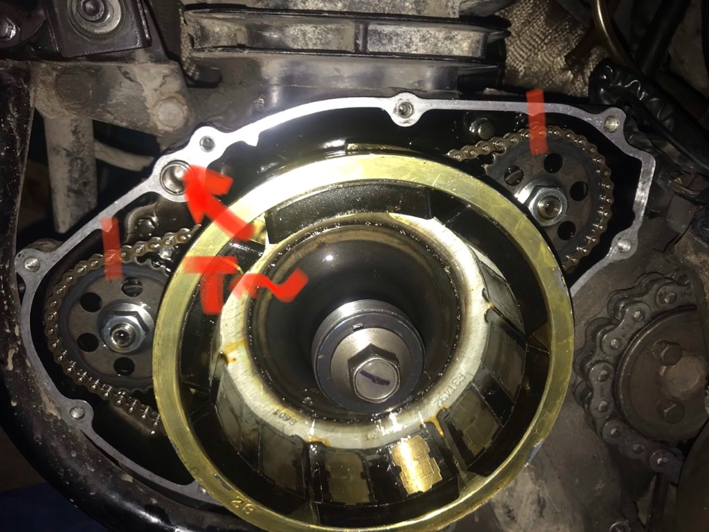

agw-kette wollte ich demnächst mal auf spannung prüfen. dies kann man ja ohne das polrad zu demontieren tun. aber kann man ohne dies auch checken, ob die ausrichtung der wellen zueinander stimmt?

Wenn die Ausrichtung der Wellen nicht passt, dann merkst du das beim fahren durch höllische Vibrationen.

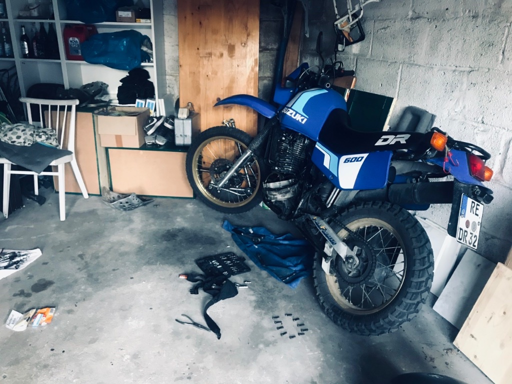

diese geringe schräglage reicht aus, um den limadeckel (ohne das öl abzulassen) wegschrauben zu können. der motor ist übrigens randvoll mit oil.

so, die agw-kette brauchte etwas mehr spannung. war ein schnelles prozedere. testfahrt: vibrationen sind subjektiv weniger geworden, aber einbildung und so weiter...
mit montiertem polrad ist das unfmgefär so: die kette scheint schon etwas gelängt bei mir. die markierung links liegt etwas links von der gussmarke, die markierung rechts etwas weiter rechts, aber minimal.
die noch verbleibenden vibrationen (ausschließlich hochtourig) schiebe ich auf hart gewordene motor-gummis.
