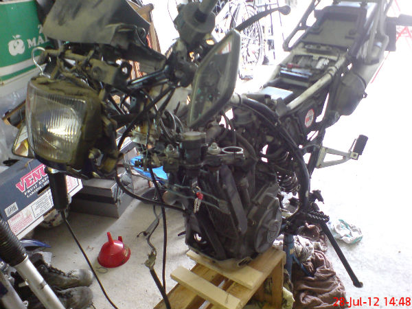

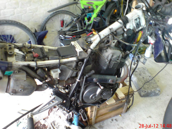

Das hat dir zwar schon jemand in deinem Aufbaufred geschrieben, aber:
AXL du solltest wirklich über eine bessere Unterkonstruktion für deinen Wiederaufbau nachdenken. Wenn ich mir deine Obstkiste so ankucke macht dies nicht mehr lange. Und ich vermute das Teil hat wie alle Kisten die Eigenschaft nicht grade runterzubrechen sondern erstmal auf einer Seite nachzugeben, dann läge dein schöner Umbau auf der Seite...wär schade drum

Hi, :D
...das hab`ich Axl auch schon gesagt, aber er hört einfach nicht... :roll:
Wir haben bei uns in der Pfalz jede Menge leerer Weinkisten (wir lagern den Wein nicht, wir saufen ihn... :lol: ), sind aus Hartholz, saustabil( werden im privaten Bereich gerne auch zum Gerüstbau verwendet.. :lol: ) und fast unzerstörbar...
Ein oder zwei Bretter als Zwischenlage und Du hast DEN Moppedständer für die DR... :wink:

Hehe,
Ja mittlerweile steht eine Getränkekiste drunter.
Wenn die kleine gekippt wäre, wäre sie wohl nur an der Garagenwand angelehnt.
Musste sie aber gezwungenermaßen umstellen. Um sie höher zu bekommen.
Montage der Felgen war auf der Obstkiste nicht möglich.

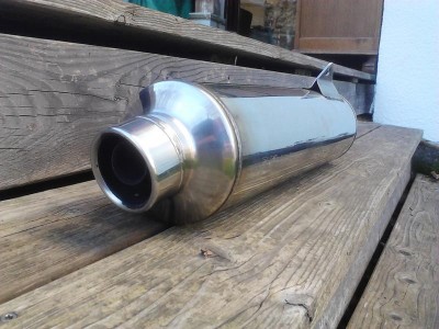

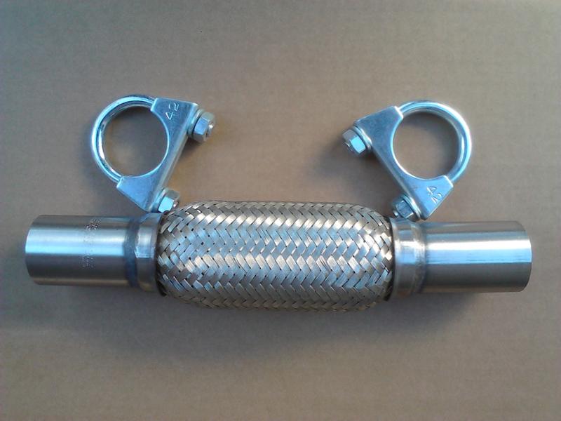

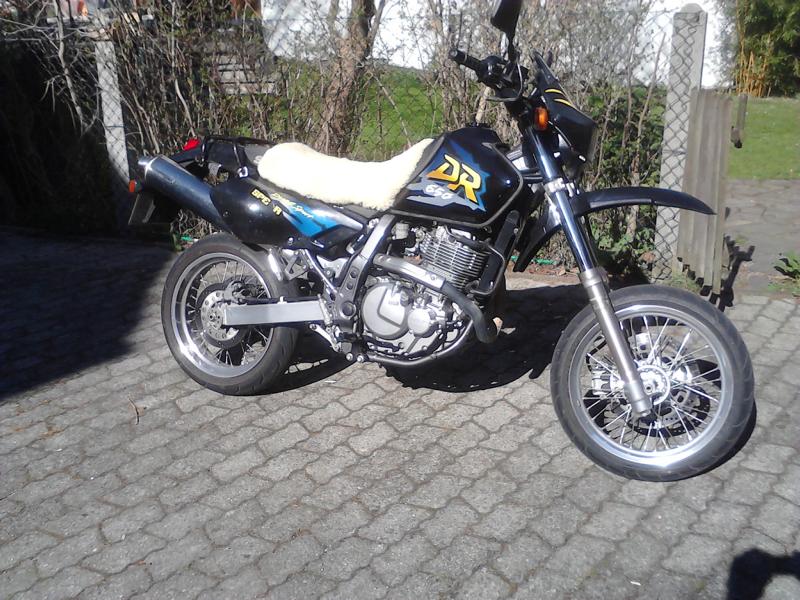

Ich hab hier einen GSXR 1100 Auspuff liegen, den ich morgen versuche an die DR650 SE anzupassen. Aber , wenn ich mir die Adapterteile so anschaue, kurz wird der nicht.
Ich werde Bilder machen und für Euch hier einstellen.
Bin nicht sicher, ob ich das passend und optisch ansprechend hinbekomme 8)
Das ist eins der Adapterteile zum entkoppeln, an den Krümmer kommt noch ein 45 Grad Übergangsrohr
Das ist der Topf
Das ist der Topf
Dr.Peter
Beiträge: 38
Registriert: 25 Jun 2013 17:07
Re: Neu hier und gleich eine Frage: Gibts einen kurzen Auspu
Beitrag von Dr.Peter »

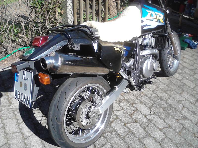

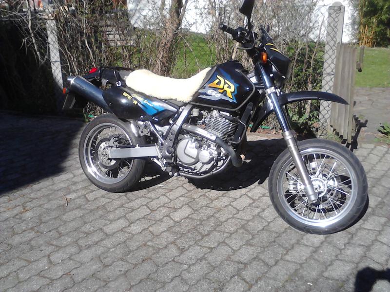

So, es hat geklappt, und wie gesagt, kurz wurde der nicht. Wenn mir einer sagt, wie ich ein Soundfile hier hochladen kann, dann könntet ihr den jetzt kernigen, nicht zu lauten Sound hören. Und das Beste :mrgreen: an dem Umbau, die SE läuft jetzt viel ruhiger, auch in niedrigen Drehzahlen und hat ein tolles Ansprechverhalten wenn man Gas gibt. :mrgreen:
Ich kann von der Länge noch ca. 10 cm wegnehmen, das werd ich nächstes Wochenende machen, und einen anderen Auspuffhalter, dann kommt der Topf noch etwas höher und ist etwas kürzer,
