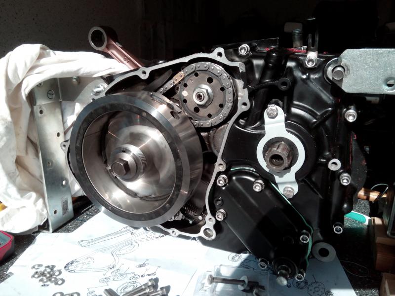

...die Markierung auf dem Rotor (hier: die kleine aufgeschweisste Platte, oben rechts auf dem Rotor zu sehen) die Gegenmarkierung findest Du (bei abgenommenen Limadeckel) am Gehäuse: Hier der kleine Zacken an der Dichtfläche des Gehäuses, links oberhalb der Kurbelwelle...
