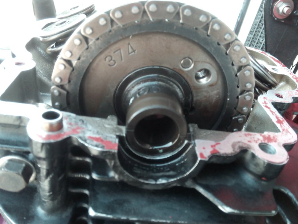

Aus dem (schlechten) Gedächtnis, weils schon wieder so lang her ist:
1.) Kolben ganz nach oben, dass die richtige OT-Markierung am Schwungmagneten mit der Markierung im Fenster übereinstimmt,
2.) Nockenwelle hängt mit den Nocken nach unten im Kopf,
3.) die kleinen Striche am Rand der Nockenwelle sollen parallel zur Trennfuge des Kopfes, also waagrecht, stehen, wenn man das hintere Steuerkettentrum mit dem Finger etwas strammzieht.
Den Horizont lieber etwas nach hinten geneigt, wenn die Steuerkette schon etwas gelängt ist.
Hier die Welle ohne Steuerkettenrad. Hans

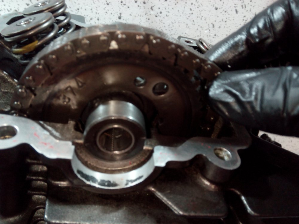

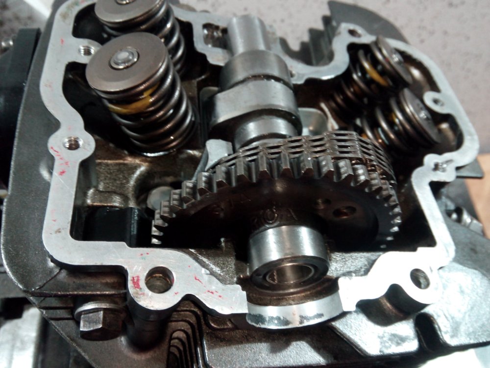

Ergänzend möchte ich hinzufügen:
- Nockenwelle zunächst über dem Zylinderkopf halten
- Steuerkette vorne über die Nockenwelle legen
- Steuerketten-Zahnrad auf den vorderen Teil der Nockenwelle legen
- dann die Nockenwelle in die Nockenwellenlagerung gelegt, Zahnrad und Kette hängen noch lose über der Welle - jetzt richten wir die Nockenwelle aus: --O-- (= Markierung der Nockenwelle an der Stirnseite)
- sodann wird über das noch lose Zahnrad die Steuerkette gelegt
- das Zahnrad auf die Nockenwelle setzen - ausrichten, wie von Hans beschrieben! "13-Uhr-Stellung" des Stiftes ist ein zusätzlicher Orientierungspunkt! Gruß, Uli

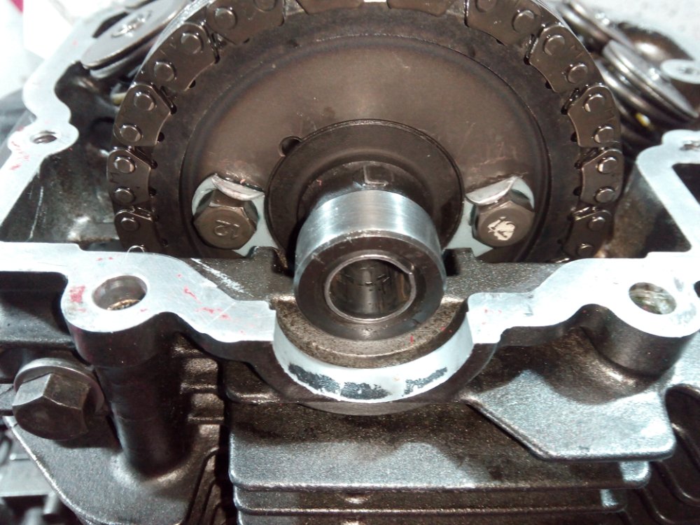

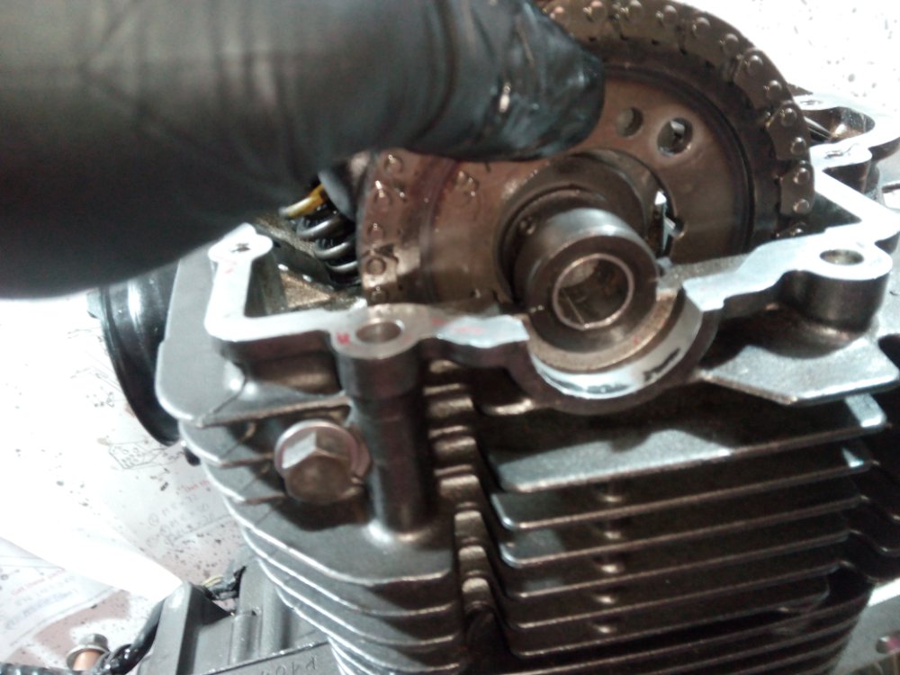

...so sollte das dann aussehen:
...dann das Sicherungsblech, so das es den "Stift" verdeckt, montieren...
...Laschen umbiegen, Steuerkettenspanner montieren und ausfahren lassen, fertig!
Gutes Gelingen!

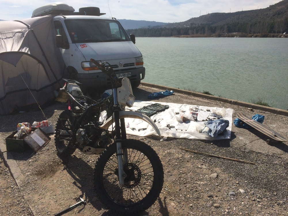

Nächste Problem ist, dass die auslassventile nicht ganz dicht machen(haben Sprit in den Auslass gekippt und es lief langsam wieder unten raus in die brennkammer). Wenig Kompression. Vielleicht hat die Schraube die verbogen.
Jetzt könnte man die Ventile in ner Werkstatt ausbauen und gucken oder einfach zusammen bauen. Was meint ihr wie man am besten vorgeht ?
Perfekt!
Re: Dr 600 in Not in Nordspanien
Keine Ahnung wie Leidensfähig ihr seid. Ich würde jetzt passen und das Moped Huckepack heimbringen und den Motor mit Uli's Anleitung auf der Werkbank revidieren. Ihr macht ja sonst alles doppelt.

Das Moped zu hause zu reparieren wäre sicherlich das vernünftigste. Wollen aber noch ein paar Monate hier unten verbringen.
Daher muss der Bock wieder laufen.
Haben heute morgen alles laut Anleitung zusammen gebaut. Hat auch alles erstaunlich gut geklappt. Beim 3 Kick angesprungen, Kompression auch ok, Motor hört sich gut. Standgas sehr schlecht obwohl das vorher auch schon nicht das gelbe vom Ei war.
Bin dann ca 10km gefahren bis ca 70 grad Motortemperatur, dann aufeinmal kein Gas mehr angenommen. Auch mit bremsenreiniger im Luftfilter/brennkammer kein einziges Mal gefunkt.
Woran kann das liegen? Zündfunke war schwach aber ok. Kann das an den Kerzen liegen? Habe die noch nie gewechselt.
Normalerweise muss sie ja wenigstens einen Ton von sich geben mit bremsenreiniger.
Hat noch wer einen Tipp?
Ferndiagnosen sind immer schwierig.... Schwacher Funke ist nicht schön .... Aber die Idee ist gut .... Kerzen Kabel etc. checken .... Spritversorgung prüfen ....

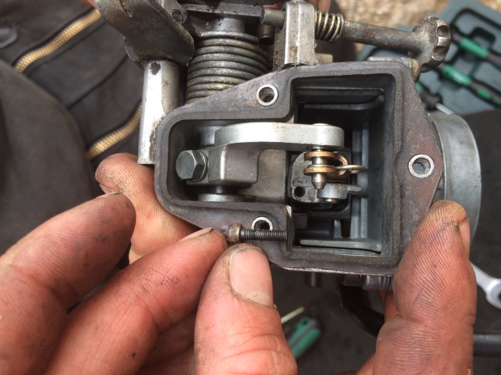

Fehler ist gefunden, gasschieber öffnet nicht mehr, da sich 2 Schrauben oberhalb der Nadel im Schieber gelöst haben. Erklärt sich auch warum eine in die brennkammer gekommen ist.
Also an alle Dr Fahrer mit flachschieber, prüft euer schrauben im gaser.
Ein Glück das die andere nicht noch durchgeflutscht ist heute morgen

Ja echt der Wahnsinn dass das so gut geklappt hat, läuft wieder wie vorher. Ohne eure Anleitung wären wir hier aufgeschmissen gewesen.
Dicken dank nochmal.
