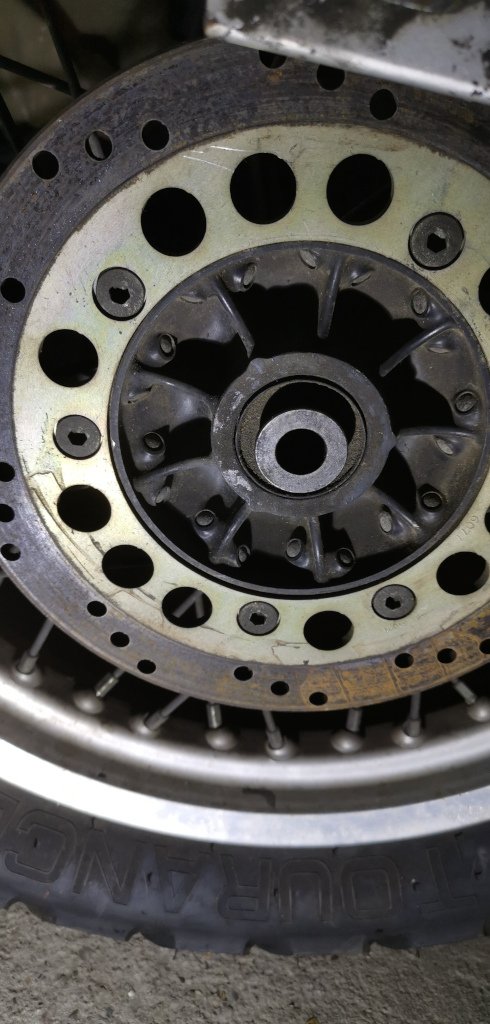

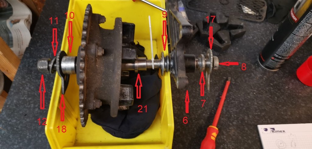

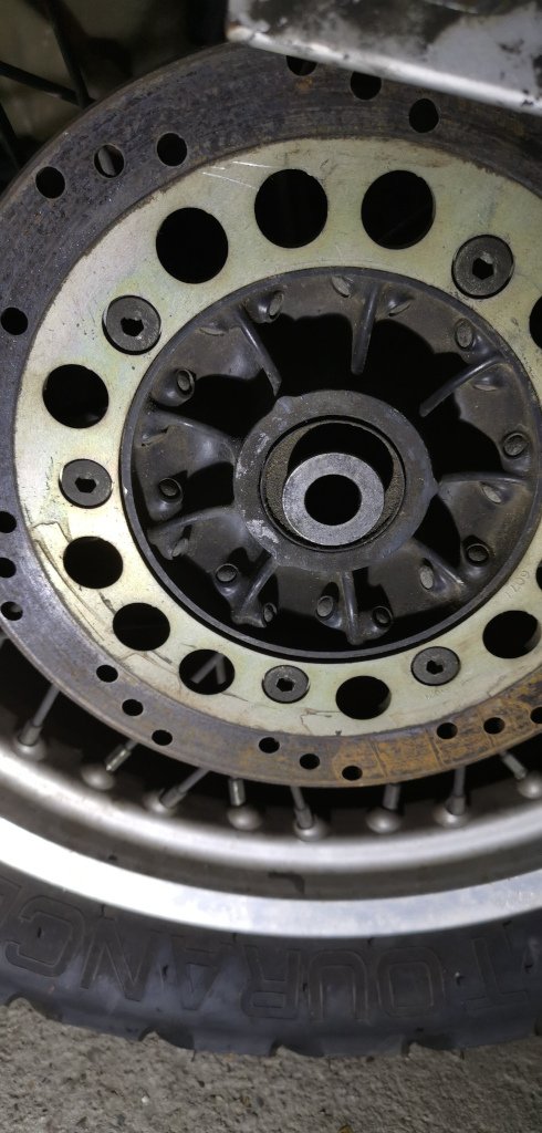

deFlachser hat geschrieben: 05 Sep 2019 19:41 Kleine Unstimmigkeiten gab es allerdings bei der Radmontage. Da ich zur Rep. der Ruckdämpfer das erste Mal das Rad ausgebaut hatte, fiel mir das auch jetzt erst auf. Bin mittlwerweile fast 9tsd. KM mit der Dakar gefahren, ohne Probleme :D .
Beim Zusammenbau habe ich ein Spiel von ca. 6mm festgestellt. Das verschwindet beim Anzeihen der Steckachse und hat sich auch nie irgendwie bemerkbar gemacht. Die Explosionszeichnung aus dem WHB mit der von https://www.cmsnl.com/suzuki-dr650r-199 ... XFGsXvgqUk, sind identisch. Auf den Zeichnungen sieht es fast so aus als würde mir das Teil Nr. 7 fehlen :roll: . Und wie ist es mit Teil Nr. 9? Ist das auf der Zeichnung richtig rum oder auf meinen Bildern? War so verbaut und macht m.M.n. auch Sinn, da so das Lager abgedeckt wird :? .Wie ist das bei euch? Habe mal die Achse mit allen vorhandenen Teilen fotografiert.
Was meint ihr bzw. hat vieleicht jemand Bilder vom eigenen Moped mit allen verbauten Teilen?
Wenn ich das richtig sehe, baust Du Teil Nummer 9 und Teil Nummer 21 verkehrt herum ein.
Dadurch entstehen diese wenigen Millimeter Luft.

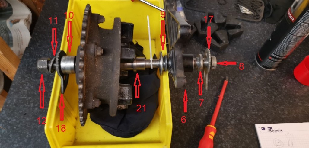

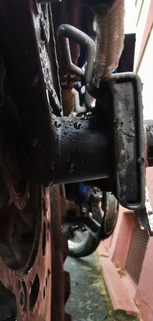

Weiter gehts. Da es hier heute ziemlich nass von oben war, habe ich mir das einmal bei der anderen Dakar angeschaut.
Es ist wohl wirklich so, das das Teil Nr. 7 fehlt :shock: .
Habe die Achse mit den ganzen Teilen mal zur Veranschaulichung fotografiert. Der Kabelbinder dient als Platzhalter für das Rad :wink: .

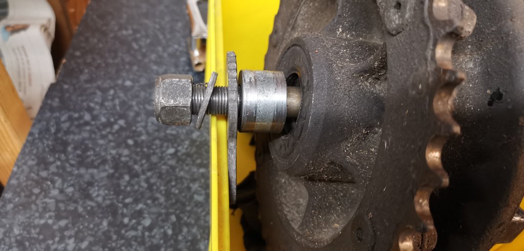

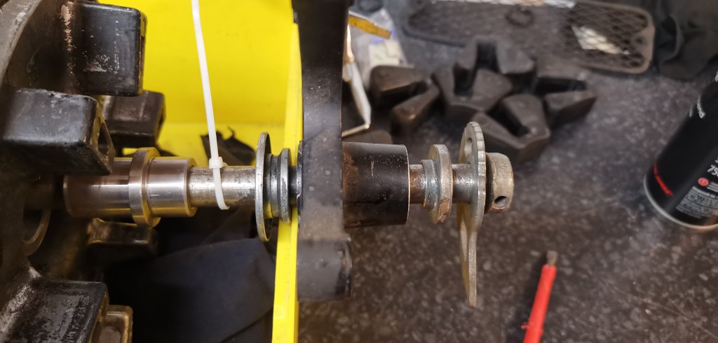

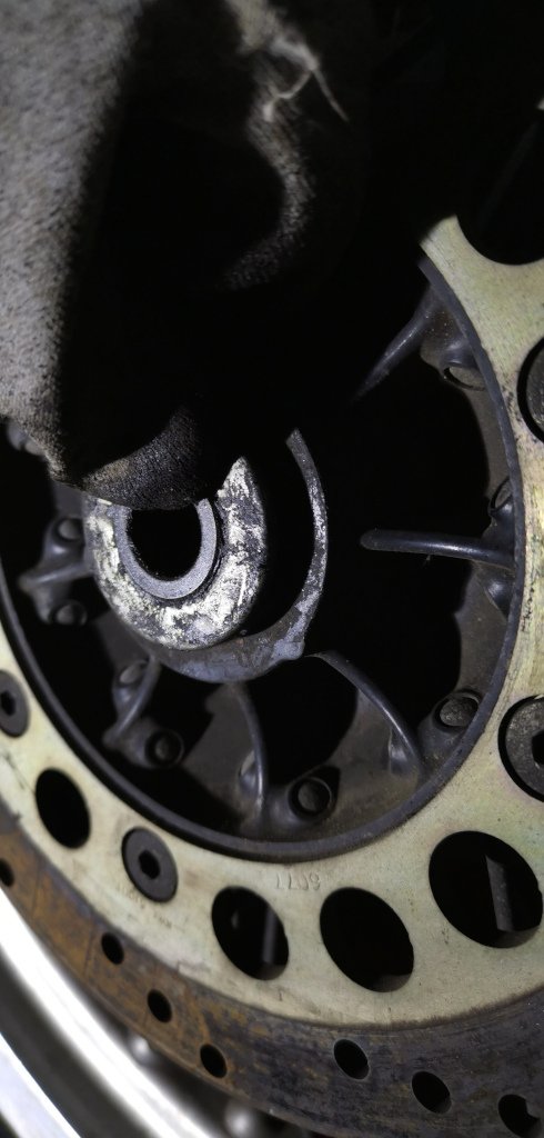

@andreasullrich, meiner Meinug nach ist das Teil Nr.9 in der Explosionszeichnung sowie im WHB falsch herum dargestellt. Wie auf meinem Bild zu sehen, habe ich es gedreht. Auf diese Weise wird von der goßen Seite das Lager abgedeckt und die Scheibe im Rad geführt. Baut man es dagegen wie im WHB ein, ist die Scheibe nur durch die Steckachse geführt und das Lager liegt frei. Bei meiner zweiten Dakar war die Scheibe wie auf dem Bild dargestellt verbaut. Dies erscheint mir auch plausibler. Es lassen sich anscheinend nur 3 Bilder pro Beitrag hochladen. :?
Was sagen die Anderen zu Nr. 9? Wäre im Übrigen nicht der erste Fehler im WHB :? .
Das Teil Nr. 21 läßt sich nur in eine Richtung einbauen da die eine Seite etwas dicker ist (nicht sicht- aber meßbar). Die längere Seite zeigt Richtung Kettenrad. Sie schaut dann zwar im ersten Momemt ein Stück heraus, wird dann allerdings von Hülse Nr. 10 in Position gebracht.

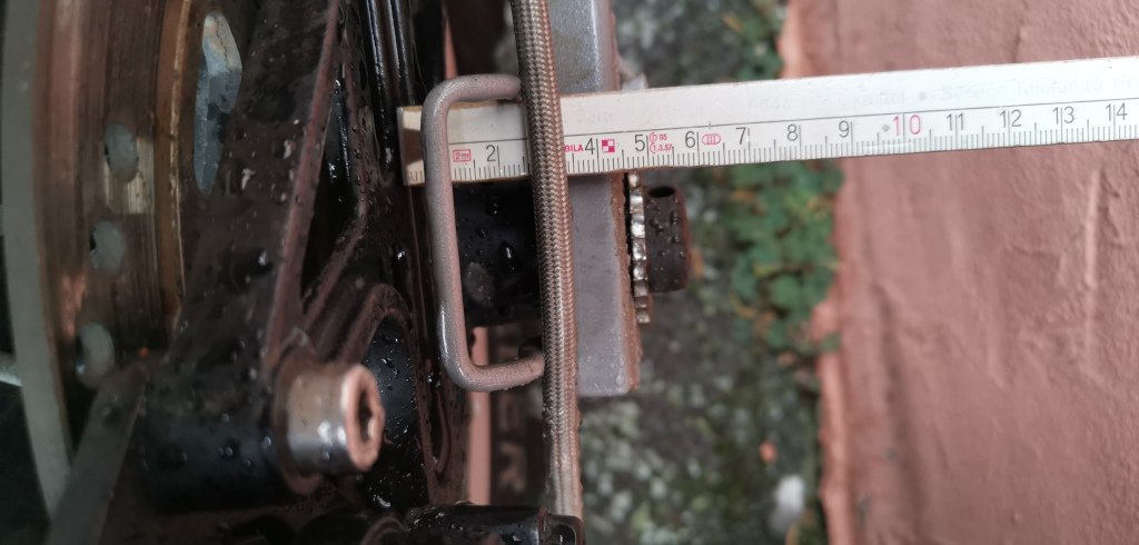

So, hier die beiden anderen Bilder :D .

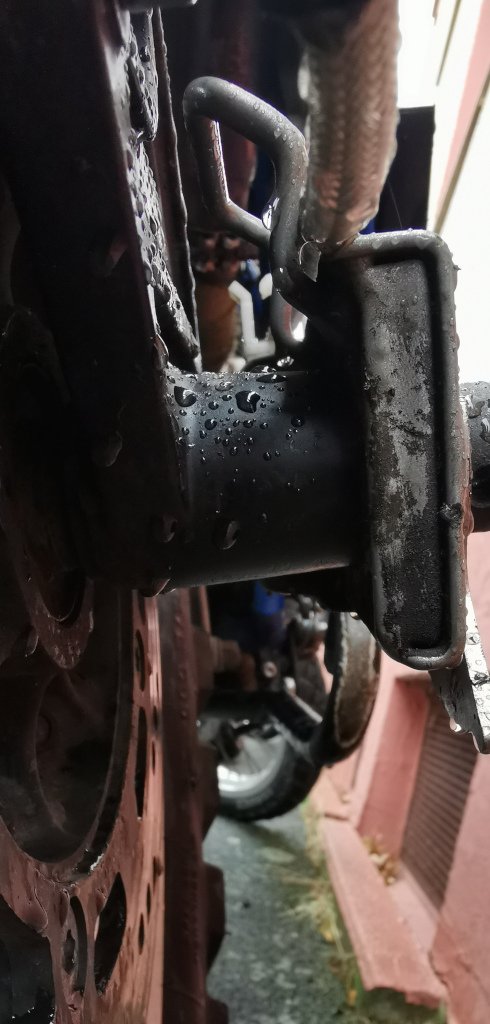

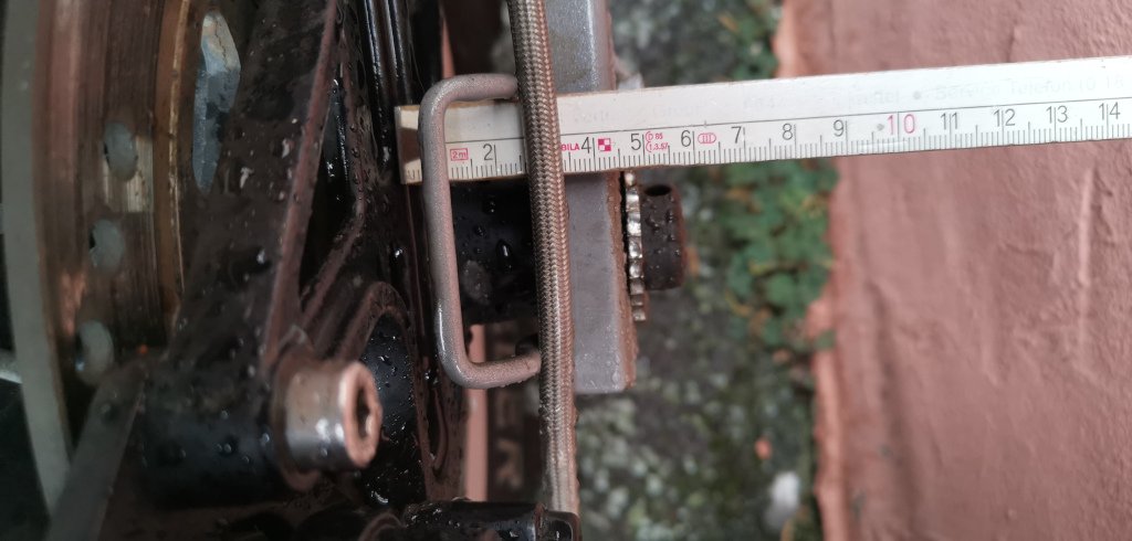

Ach ja, da man es im eingebauten Zustand schwer erkennen kann ob der Spacer 7 verbaut ist, bin ich die Stelle mit der Messerklinge abgefahren um den Spalt zwischen 7 (wenn vorhanden) und dem Bremsanker zu ertasten. Und schwups war ich zwischen Schwinge und Anker. Also verzogen, das Teil fehlt wohl. Werde das Rad sobald es einmal nicht regnet wieder ausbauen. Habe da ja mittlerweile Routine drin :lol: .

DR500 hat geschrieben: 06 Sep 2019 20:40 Ich glaub nicht das Bauteil 7 fehlt. Der Bremssattelhalter wäre dann ordentlich auf Spannung und würde schief stehen (wenn ich mich recht entsinne ist das Loch im Bremssattelhalter ohne Bauteil 7 größere als die Achse)...
> dem möcht' ich widersprechen! Ich möchte meinen, dass die Stahlbuchse (Nr. 7) fehlt/abhanden gekommen ist...
Dann wird halt beim Zusammenbau, wie hier geschehen, die Schwinge tatsächlich zusammengequetscht :shock: ...vorher fehlen da irgendwie gefühlt 10mm...
Und: wie immer, vom Vorbesitzer verbummelt/vergessen/verschlampt...
...guckst Du da:
https://www.cmsnl.com/suzuki-dr650r-199 ... 972144b00/
...so wie ich das sehe, ist der Bremssattelträger -Tatsache- hier ohne die Stahlbuchse eingebaut worden.... :shock:
Die Bohrung für die Achse im Bremssattelträger, ist aber nur um soviel größer, dass die Achse gut durchgeht, sogn. "Wurfpassung"... :lol: ...da steht nix "schief"... :wink:
Ach: und das Teil Nr. 9 gehört mit der flachen, größeren Fläche gegen das Radlager... :roll: :wink: ...und: ich montiere stets beim Radaus- u. Wiedereinbau den Bremssattel runter...ist weniger fummelig... :wink:
Aber egal: dass das ganze überhaupt läuft wundert mich schon... :roll:
...und wenn die Fuhre so seit 9000 km bewegt wurde scheint's ja zu gehen, aber rischdisch issas so ganz sicher nicht! 8)
Ich tät mal beim "Frankie" nach einem Bremssattelträger anklopfen... :wink: :lol: ...die Stahlbuchse allein wird er möglicherweise nicht hergeben...

deFlachser hat geschrieben: 07 Sep 2019 20:04 Es ist wohl wirklich so, das das Teil Nr. 7 fehlt :shock: .
Das fehlt definitiv.
deFlachser hat geschrieben: 07 Sep 2019 20:04 meiner Meinug nach ist das Teil Nr.9 in der Explosionszeichnung sowie im WHB falsch herum dargestellt. [...] Auf diese Weise wird von der goßen Seite das Lager abgedeckt und die Scheibe im Rad geführt.
So gehört das auch, sagte ich ja schon.
deFlachser hat geschrieben: 07 Sep 2019 20:04 Das Teil Nr. 21 läßt sich nur in eine Richtung einbauen da die eine Seite etwas dicker ist (nicht sicht- aber meßbar). Die längere Seite zeigt Richtung Kettenrad.
Auch das ist korrekt, aber soll schon welche gegeben haben, die das genau andersrum eingebaut gekriegt haben. :mrgreen:
