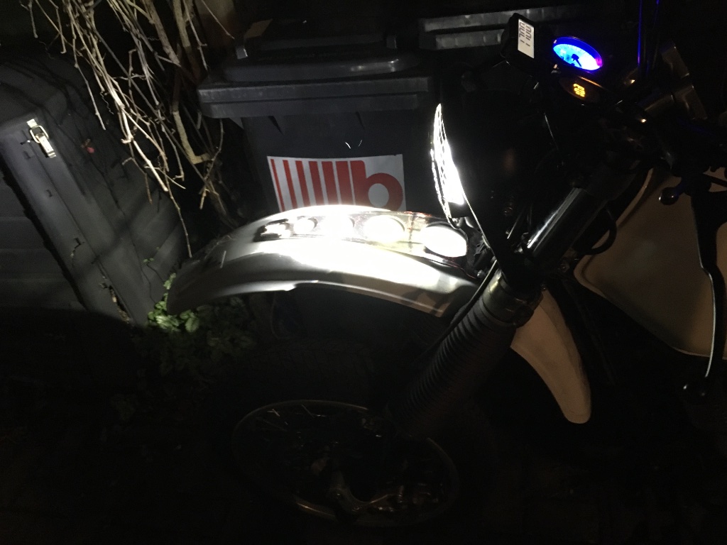

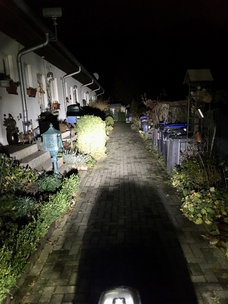

Hier nochmal Bilder:
Der Schatten vom Fernlicht ist auf meine Blödheit zurückzuführen:
Kotflügel muss flacher gestellt werden!

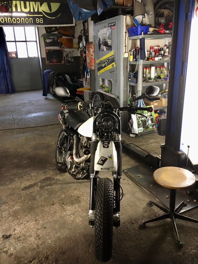

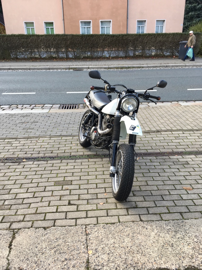

So sieht es ohne Licht aus:
Vorher:
Nachher:
Als ultimatives Highlight würde ich das nicht bezeichnen, aber insgesamt völlig in Ordnung.

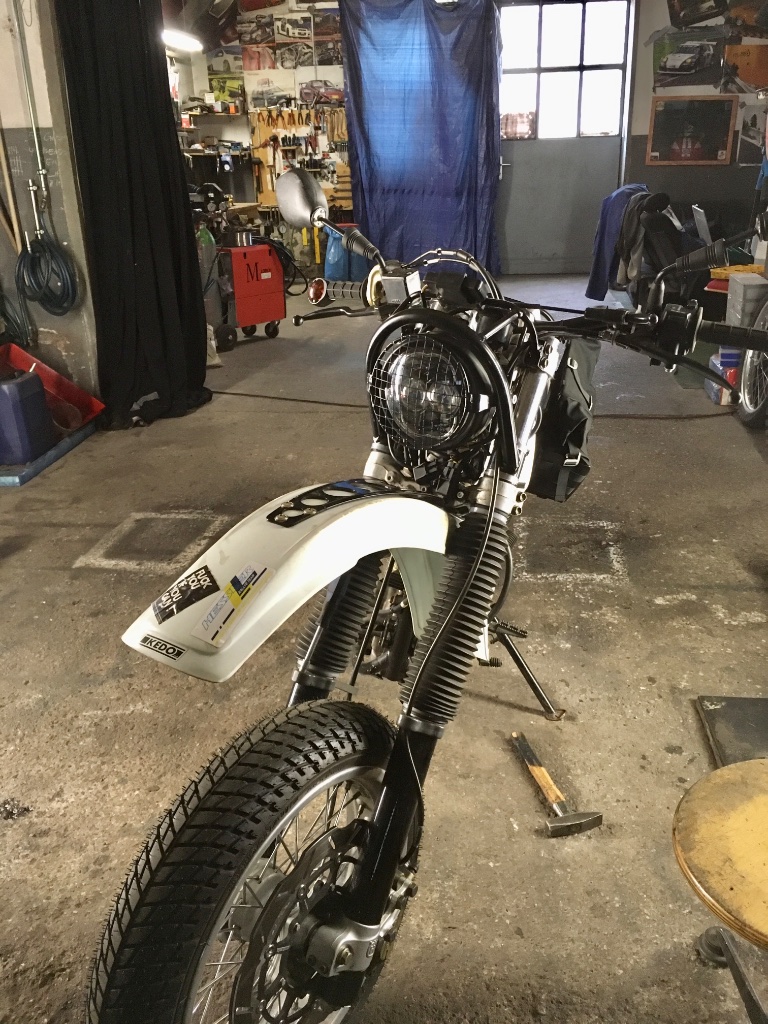

DR500 hat geschrieben: 19 Nov 2019 18:02 Als ultimatives Highlight würde ich das nicht bezeichnen, aber insgesamt völlig in Ordnung.
Sieht doch cool aus, finde ich.

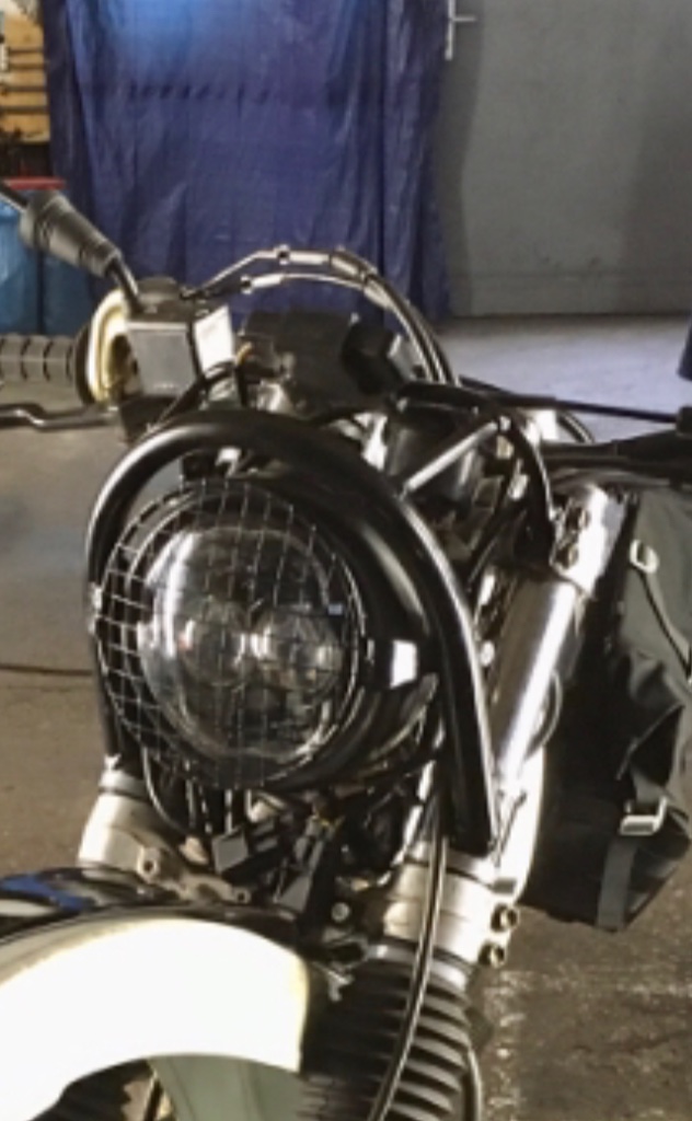

Mag den Bügel, ist der von der Suzuki Djebel? Oder selbst geschweißt?
Wie ist der Bügel am Standrohr befestigt? Mit Briden? Hättest Du evtl. noch nähere Fotos davon?
Hatte mir erst auch überlegt so einen Bügel, mit Rundscheinwerfer, für meine SP46 zu verwenden, mich dann aber für die originale Maske entschieden mit einem neuen Armaturenbrett dahinter... :D

Ich wollte erst den der Djebel 250 verbauen. Bei Alibaba (oder Aliexpress?) wird der auch angeboten, wurde aber nie geliefert.
Hab ich dann selbst gebaut- aus Alu. Hab grad kein Bild parat, aber hier kann man es erkennen:
Hab ein 80Euro Rohrbiegegerät bei EBay genommen, hat gut funktioniert.
Oben mit jeweils 2 Schrauben an der Gabelbrücke. Unten mit je 2 Schlauchschellen am Standrohr- zwischen dem Metall und dem Standrohr ist in Form geschnittener Fahrradschlauch. Von Trailtech gab es mal was ähnliches in schöner- haben die aber glaub aus dem Sortiment genommen.

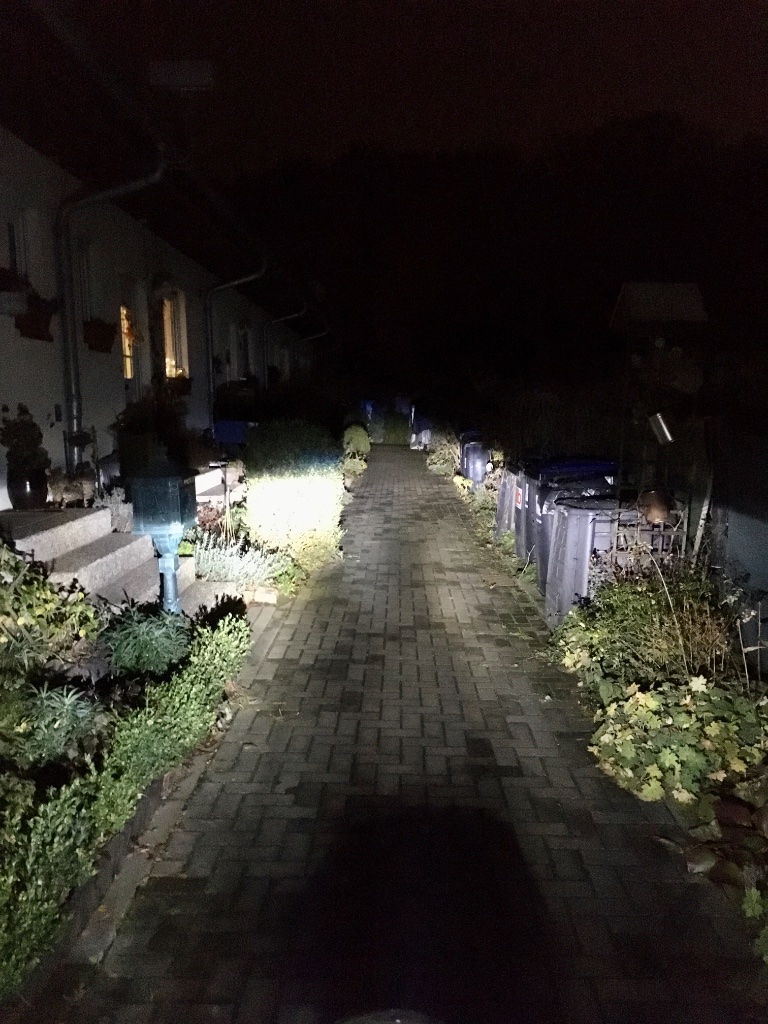

Wenn ich das Licht in dem Hauszugang so sehe, ist das schon eine Ansage. Meiner DR hab ich ne Nightracer-H4 Leute eingebaut und den Scheinwerfer über Relais geschaltet. Das ist schon ganz deutlich besser als vorher, aber Welten entfernt von deinem LED Licht. Der runde Scheinwerfer passt halt nicht in die Verkleidung der RSEU. Ich muß damit leben, bis ich das Ding vielleicht mal umbauen will.

Das Fernlicht hat über 2000 Lumen- noch im Rahmen. Die gibt es mit Zulassung bis 11000 Lumen- dann aber halt in 7Zoll. Fährt man vornehmlich offroad geht das voll klar, blendet man damit im Straßenverkehr zu spät ab ist der Gegenverkehr vermutlich blind...

Jedenfals mal vielen Dank für diese aussagekräftige Dokumentation. Auch wenn die Fotos vielleicht nicht alles ganz getreu wiedergeben, ist es doch ein guter Anhaltspunkt, wenn man sich entscheiden soll, was man vielleicht kaufen möchte.
