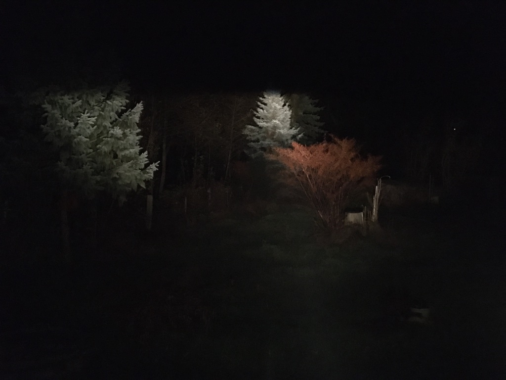

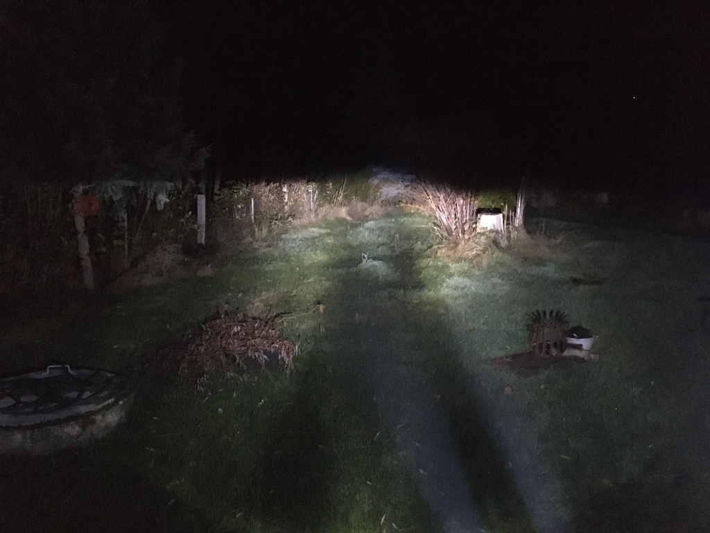

der eine oder andere fährt sicher auch Nachts und mache vielleicht auch mal abseits der Piste- da braucht man gutes Licht.
Ich hab heute mal sehr stiefmütterlich verschiedene Scheinwerfer verglichen. Die Bilder spiegeln dank Autobelichtung (Handy) die Realität nur bedingt wieder- ich versuche es zu beschreiben.
Scheinwerfer 1:
LTPRTZ :lol: 5,75 Zoll mit E-Nummer als Fern und Abblendlicht. Die 8x10W Creo-LED laufen auf sparsamen 30W (was deutlich besser funktioniert als 3x10W LEDs mit 30W zu betreiben).
https://www.ltprtz.com/575-LED-Hauptsch ... ll-HL5-ECE
Die 7 Zoll Variante war im Offroad-Test Testsieger.
Lichtausbeute wie folgt:
In Realität besser als auf den Bildern.

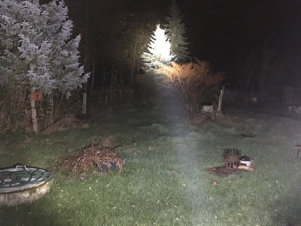

[*]Scheinwerfer 2:
LTPRTZ mit E-Nummer als Fernlicht.
https://www.ltprtz.com/LED-Cube-Light-F ... er-140-ECE
Den bekommt man ungelabelt für um die 60 Euro.
Der Leuchtet extrem breit aus und weit nach vorn. In der Entfernung deutlich fokussierter als Scheinwerfer 1. Wer Nachts im Gelände fahren will und den zusätzlich zum normalen installiert, der macht nichts verkehrt. Viel legales Licht für wenig Geld!
Der Unterschied von Scheinwerfer 1 und 2 ist nicht so groß wie es die Bilder darstellen.

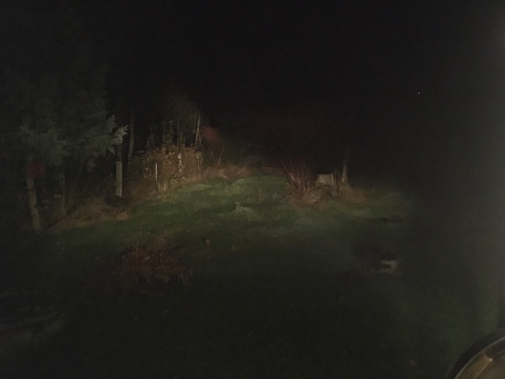

Scheinwerfer 3- Elipsoidscheinwerfer:
Bekommt man überall, ich hab die aus dem Motorrad-Zubehör.
Ist eine Nullnummer- sowohl Fernlicht als auch Abblendlicht. Gibt es als 90mm Variante von Hella, die sind ziemlich gut. Die kleinen fürs Motorrad würde kann ich nicht empfehlen. Kannte ich schon von meiner Triumph- mit der war Nachts fahren keine Freude.

DR500 hat geschrieben: 17 Nov 2019 22:25 Die LED Scheinwerfer aus dem Motorradzubehör, die ich bis jetzt gesehen hab, waren von der Ausleuchtung ziemlicher Mumpitz. Mich hatte interessiert, wie die Testsieger von LTPRTZ so sind und wie andere im Vergleich sind.
Das ist auch meine Erfahrung mit einem Highsider LED 170mm Scheinwerfer-Einsatz von Louis, den ich für meine Honda CX 500 vor etwa 2 Jahren gekauft hatte.
Das Licht an sich ist viel heller, da die LEDs auch mit weniger wie 12 Volt volle Leuchtstärke erreichen. (Bei der Honda kommen keine 12 Volt mehr am Stecker des Scheinwerfers mehr an. Und soweit ich mich erinnere, kann der Einsatz ab 9 Volt betrieben werden.)
Aber die sehr mäßige Ausleuchtung macht viel von dem Gewinn zunichte. Sehr unregelmäßig und fleckig.
Deinen Bildern nach, scheinen die LTPRTZ hier viel besser zu sein.
Wobei auch hier ist in der Mitte ein "schwarzes Loch" beim Abblendlicht.
Ist das, weil die Scheinwerfer eigentlich für den Paar-Betrieb an einem Auto gedacht sind und dann der Bereich in der Mitte besser ausgeleuchtet würde?
