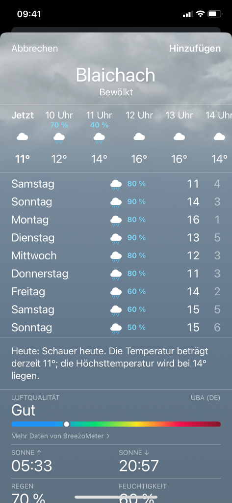

Ich zünde mal ein Kerzerl an für Dich, wegen dem Wetter….
und falls was wäre, was auch immer, kannst Du Dich ja melden.

Sieht so Motivation aus :cry:.
Wollte die K60 schon immer mal ausgiebig auf ihre Nässehaftung testen :lol:.

Die selbe Wetterscheixxe wird bei uns im Kreis MR seit Tagen angezeigt!!! Ab und zu nen Schauer, selten länger als 30min, immer wieder auch tolle Sonnige Stunden oder Stundenbruchteile... Also gute Klamotten und auf in den Spaß Stefan!
