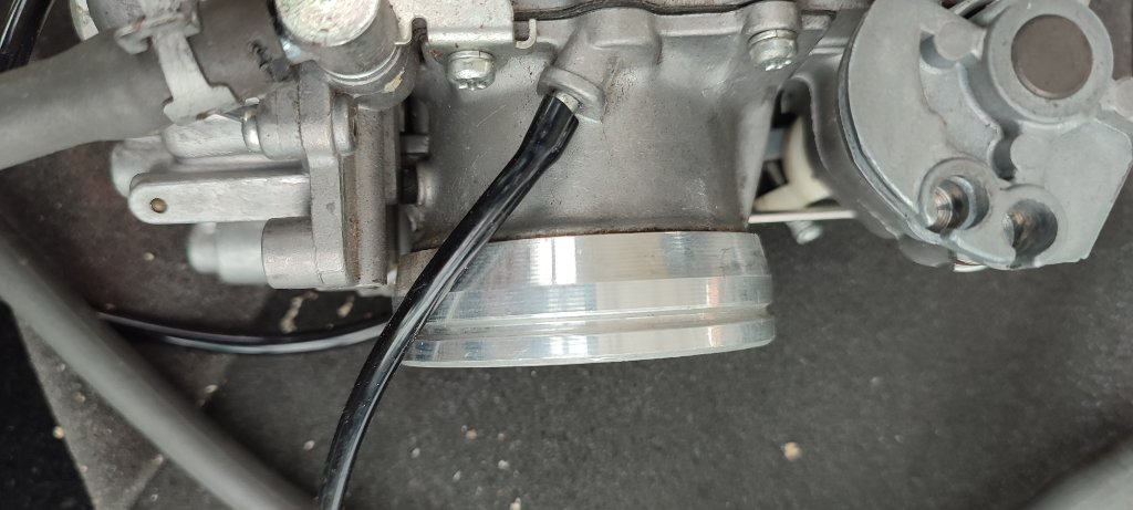

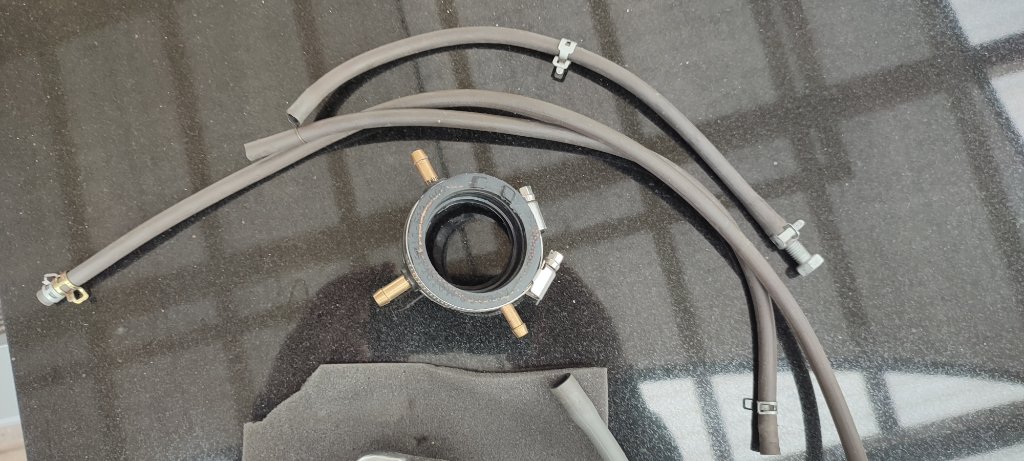

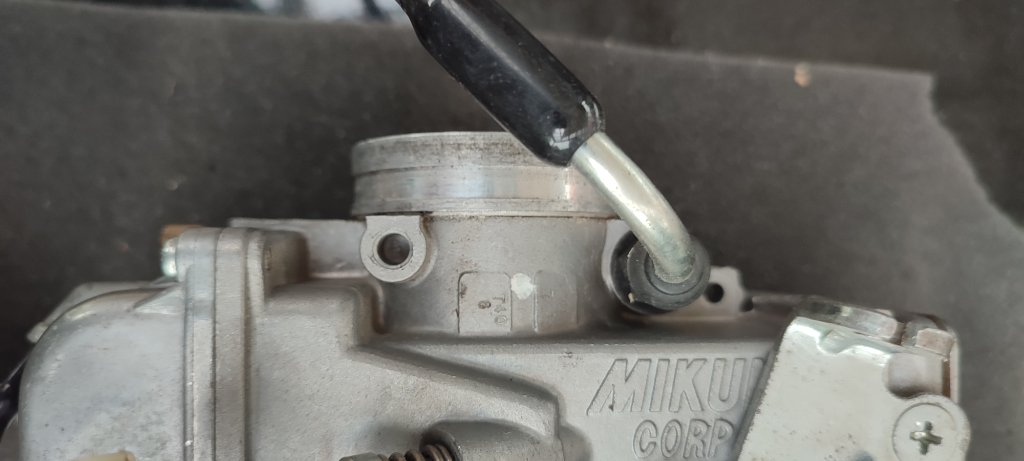

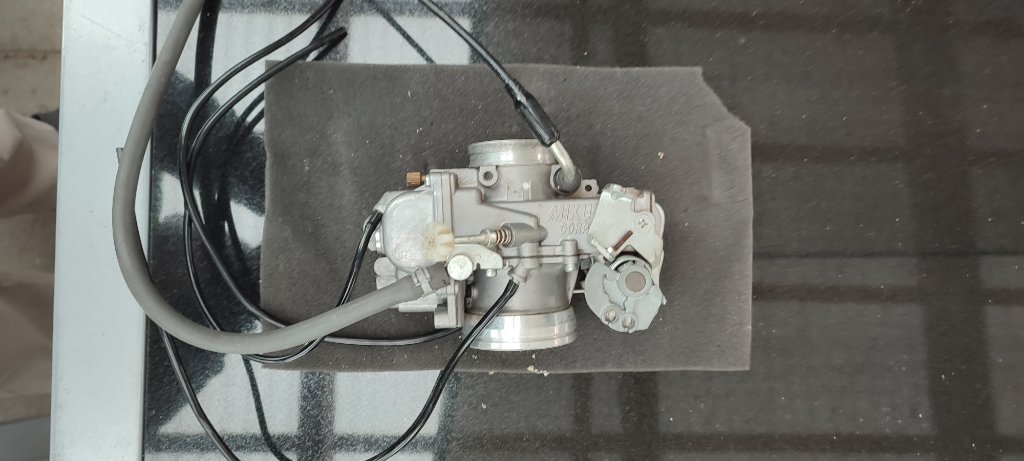

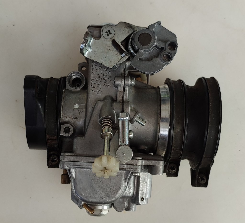

Vergaser ist bei mir, gleich rufe ich mal bei Topham an. Bis dahin kann ich hier ja mal einige Bilder einstellen:
Komplette Draufsicht
Einlass (von der Airbox) mit Adapter-Ring

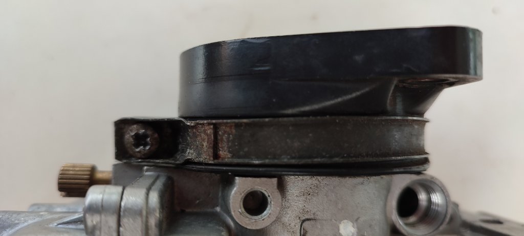

Auslass (zum Zylinder) ohne Adapter-Ring

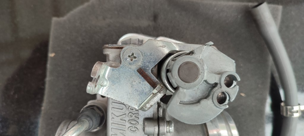

Aufnahme für (einen) Vergaserzug
Ansaugstutzen mit Nippeln und Schläuchen (wofür?)
Da ich den Vergaser zur Überarbeitung weggeben möchte, mache ich den jetzt nicht nochmal auf. Darum gibt's nur Bilder von außen.
Sobald ich mehr weiß, werde ich hier Bericht erstatten. :wink:

Da sind schon Ringe drauf evtl. haben die den passenden Durchmesser

...ja, der Vergaser hat, soweit ich das sehe, zumindest Luftfilterseitig einen Adapterring drauf...
Die Platte, die hier scheinbar für einen einfachen Gaszug bearbeitet wurde, wäre für einen Doppel-Gaszug ersetz-/austauschbar, ich habe aber selber den TM 40 einige Jahre mit dem originalen (-einfachen) Gaszug an der Dakar gefahren -ohne Probleme...

es scheinen Ringe drauf zu sein, wobei mindestens der vergaserseitige Ringe recht klein wirkt. Miss mal die Durchmesser, dann kann ich dir sagen ob’s die richtigen sind. Wenn’s passt ist’s gut, wenn nicht ist doppelt blöd. Es ist ziemlich triggy so einen aufgeschrumpften Ring runter zu bekommen. Vorsichtig Einschnitzen und dann mit einem Meißel oder dicken Schraubenzieher etwas aufbiegen funktioniert, aber man muss höllisch aufpassen.

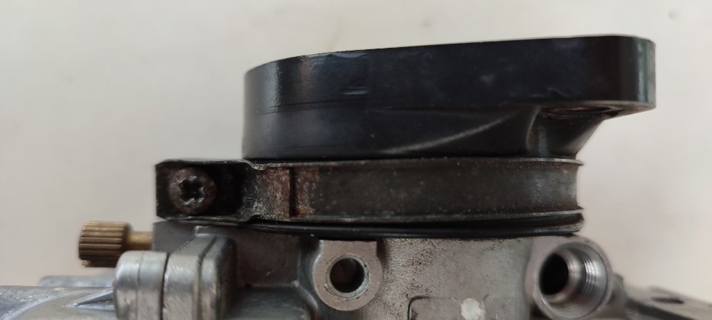

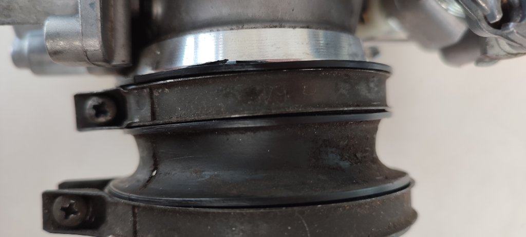

wie berichtet, habe ich bei Topham telefonisch niemanden erreicht und kann zunächst den Vergaser nicht einsenden, aber mittlerweile habe ich von Stephen Topham eine Antwort auf meine E-Mail erhalten.
Mit seinen Informationen konnte ich die verbauten Düsen im Vergaser vergleichen und es stellt sich heraus, daß ich nur Hauptdüse, Leerlaufdüse, Einspritzrohr und den Bowdenzughalter tauschen muss.
Die Ringe auf dem Vergaser sind glücklicherweise gar nicht so verkehrt, am Ansaugstutzen passt es genau und den Rüssel zur Airbox bekomme ich mit etwas Dehnen auch bündig montiert. Die Schlauchschelle ist dann zu klein, aber da die vorhandenen Schlauchschellen sowieso ziemlich fertig sind, gibt es eben neue. 8)
Hier nochmal einige Bilder:
Vergaser mit beiden Anschlüssen
Der Ansaugstutzen passt genau, es muss nur die Gumminase abgeschnitten werden
Der Anschluss zur Airbox muss nur etwas gedehnt werden
Die Schlauchschelle ist zu klein, da braucht es eine größere
Ich habe die Düsen bestellt und werde nächste Woche bei "Schrauben Meyer" vernünftige Imbusschrauben für das Schwimmergehäuse sowie passende Schlauchschellen besorgen. Hoffentlich ist dann am Wochenende alles wieder zusammen.

Beim Einbau möchte ich Dir raten -damit Du nicht verzweifelst- den Batteriekasten rauszunehmen (8-ung: der ist auch am hinteren Innenkotflügel verschraubt!) und den Luffi-Kasten -zumindest- zu lösen...
Der TM 40 ist nämlich mit den Adapterringen ein wenig länger als der BST, das ist sche...e eng... :evil:
Dann kannst Du den gemütlich in den Ansaugstutzen am Zylinder drücken, den Ansaugstutzen hast Du zuvor mit neuem O-Ring am Zylinder verschraubt...
...wenn Du dann den Luftfilterkasten in seine Position bringst und festschraubst, den filterseitigen Gummistutzen auf den Filterkastenanschluss setzen und dann erst die Schraubschelle am Luftfilterkasten anziehen... dabei darauf achten, dass die Schelle beim Anziehen nicht den Gummi vom Kastenanschluss abrutscht!

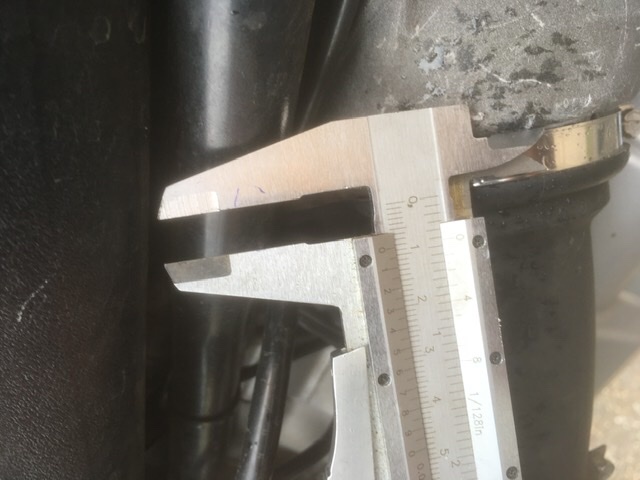

Gerade durfte ich lernen, daß mein Schraubenhändler keine Schlauchschellen im Programm hat. Da ich ungerne Schellen mit Schneckenantrieb verwenden möchte, suche ich mir gerade im Internet einen Wolf nach einer Bezugsquelle für vernünftige Schlauchschellen in der gleichen Art wie die verbauten. Eingebaut waren Schellen der Größen 56, 64 und 74, wegen des größeren Rings brauche ich anstelle der 64 eine 68. Wo bekommt Ihr Eure Schellen her?
VG, Helmut
- BMW R 1150 RT -
- Yamaha Maxim 650 (Umbau) -
Re: Anpassung TM40 Vergaser an SP44
die Dinger nennen sich Spannbackenschellen. Für die Industrie gibts die allerdings in breiten von 20mm aufwärts. Esska wäre da ein Name.
Oder Gelenkbolzenschellen, wie diese hier
https://shop.bierhake.de/shopgit/src/pr ... _1020_1022
Sind aber auch sehr breit.
Ich kann gerne in der Werkstatt nachsehen, da habe ich noch verschiedene liegen. Wie breit dürfen die Schellen sein ?

Hallo Jörg,
vielen Dank für Dein Angebot. Die Schellen sollten 9mm breit sein, sonst passen sie nicht.
VG, Helmut
