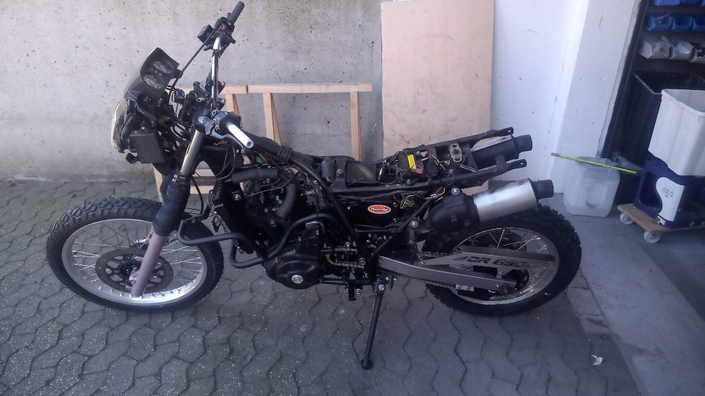

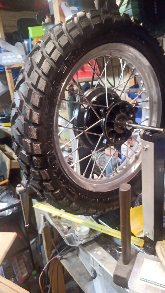

Es geht so langsam weiter. Als großes Teilergebnis gab es den Stapellauf vom Wasserkasten. Die Räder habe ich vorher selber neu eingespeicht. Dazu hatte ich diese Hilfe genutzt. viewtopic.php?p=135606&hilit=einspeichen#p135606
So sah es nach dem Stapellauf aus:

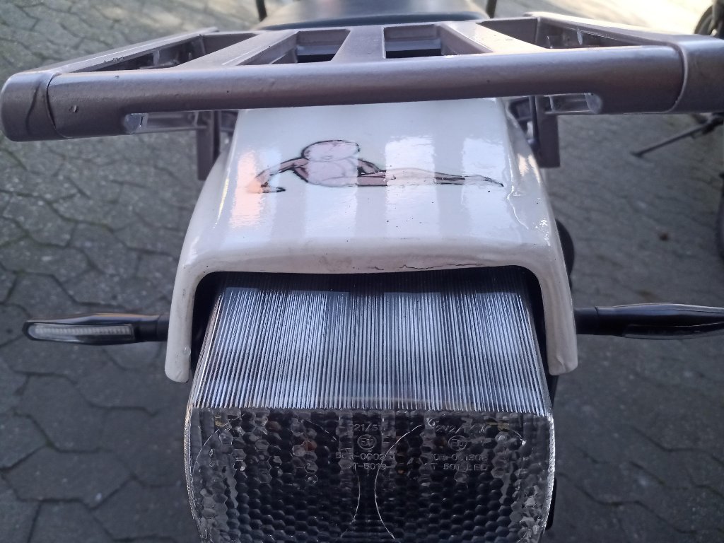

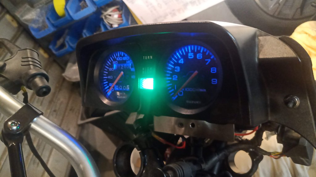

Wer mich kennt, weiß dass ich gerne mit LEDs spiele:

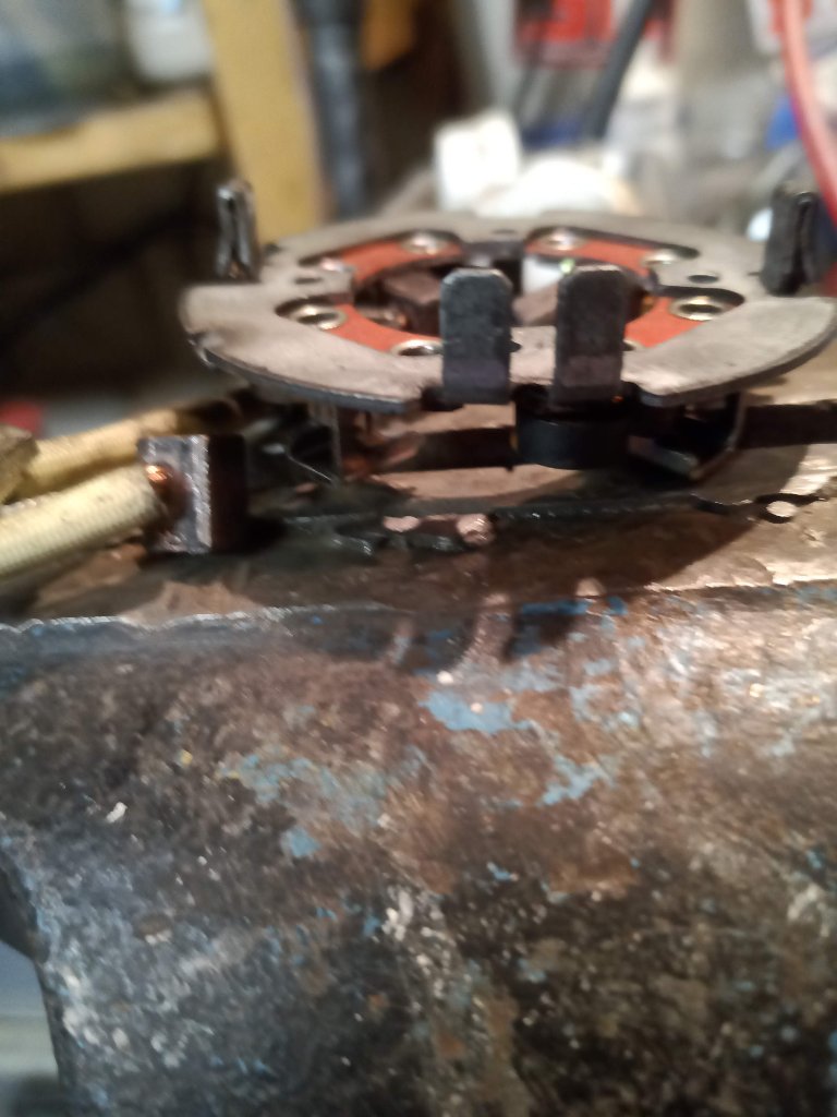

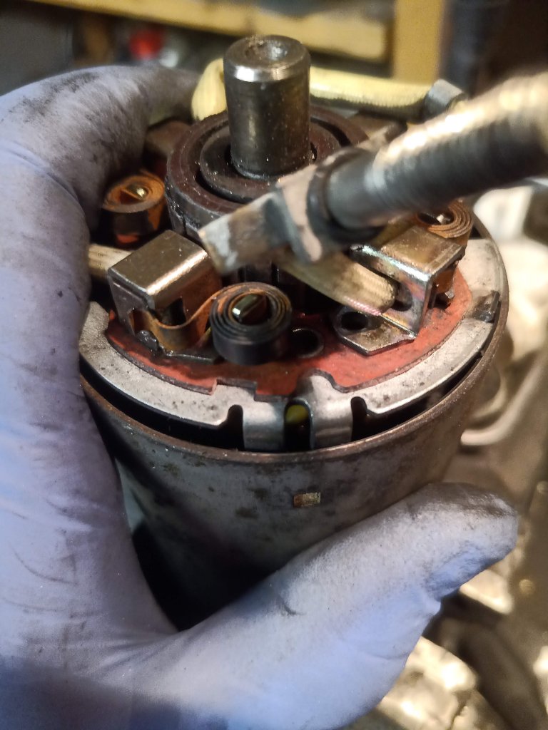

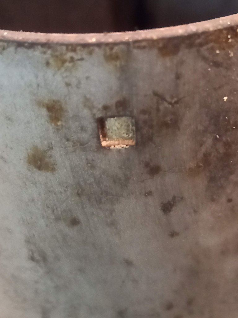

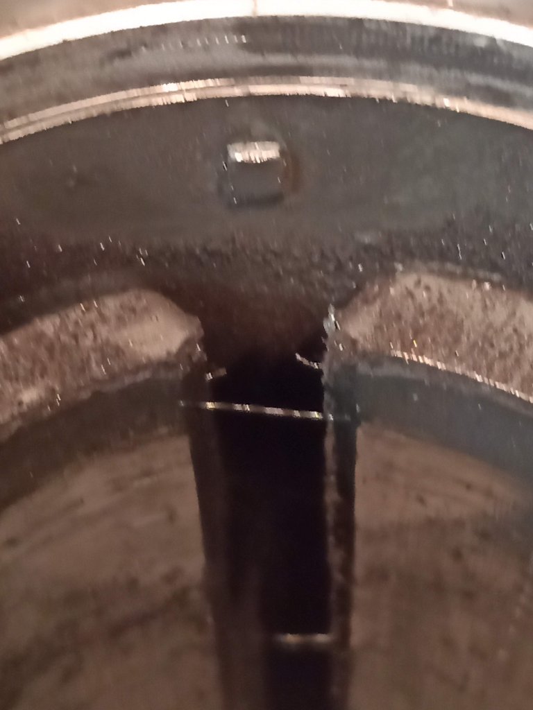

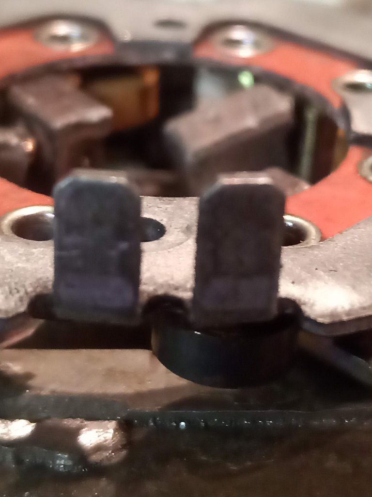

Heute gab es aber noch ein anderes Problem zu lösen. Da meine alte Dame eine SP42B ist kenne ich mich mit der Anlassergeschichte nicht so gut aus. Der erste Fehler wr , dass ich das Zahnrad Nr. 3 mit Achse Nr. 6 verkehrt herum eingebaut habe (https://www.cmsnl.com/suzuki-dr650rse-1 ... IG-06.html). Der Anlasser war montiert, drehte aber nicht. In irgendeinem Beitrag hatte ich von Markus (Stollengaul) gelesen, man solle mal die Gehäuseschrauben in der Nähe des Anlassergetriebes lösen, um zu schauen, ob sich der Anlasser überhaupt dreht. Gesagt, getan. Jawohl er drehte sich. Anschließend das Moped nach dem Stapellauf auf die rechte Seite gelegt und gesehen, dass ich dieses Zahnrad mit Achse falschherum eingebaut hatte. Voll euphorisch alles wieder montiert und den Test gestartet. Nun waren die Gehäuseschrauben wieder fest und der Anlasser drehte, jedoch nicht den Motor. Um Euch nicht zum 500sten Mal mit Anlasserproblemen zu belästigen, habe ich Markus direkt angeschrieben. Dann kam der entscheidene Tip. Bei der Anlasseraufarbeitung meinerseits habe ich nicht darauf geachtet, wie der Magnet zur Gesamtlage eingestzt wird. Klar passt er nur ein eine Richtung, aber es gibt kleine Deteils zu beachten. DIese Platte mit den Kontakten hat 2 kleine Metallaschen und diese müssen mit dem Magneten ausgerichtet werden. Dieser hat dazu auf ser Innenseite einen kleine Nase die von Außen auch zu erkennen ist.

das ist die Makierung von Außen. Zusammengebaut sieht es so aus:. Keine Angst, mein eingebauter Anlasser sieht besser aus. Dieses ist mein Ersatzanlasser, den ich für die Bilder noch einmal auseinander genommen habe. Manchmal komme ich mir wirklich wie Catweazle mit der Elektricktrick vor. Mein Magnet war etwas verdreht und somit hatte er Anlasser falschherum in den Freilauf gedreht. Die nächsten Tage werde ich einen Motorstartversuch unternehmen. Eine goße Hilfe zu den Hilfestellungen von Markus war mir auch die Anlasseranleitung von Dennis.

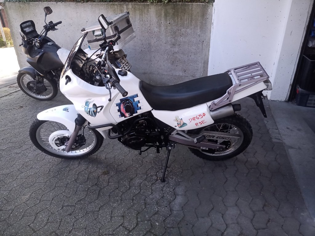

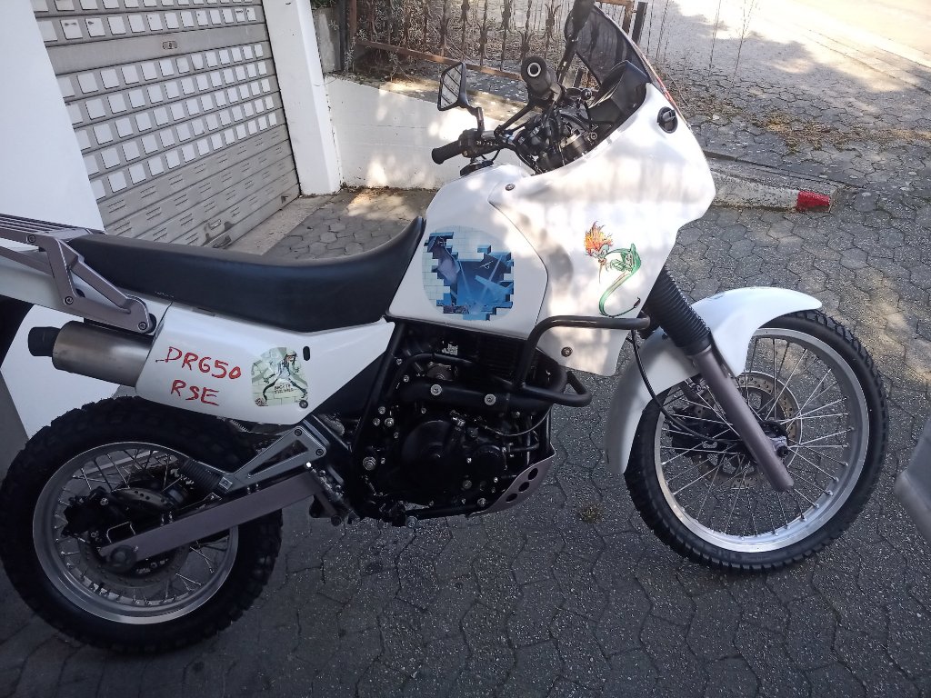

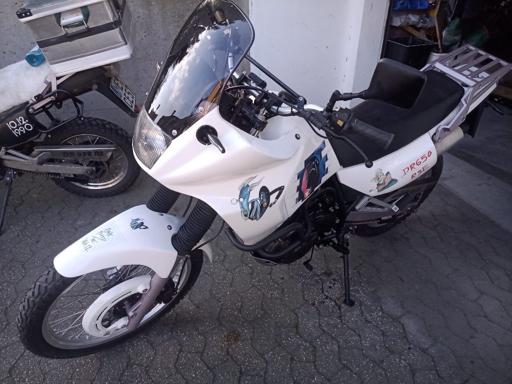

So, das schöne Wochenende genutz un dProjekt Pink Floyd- The Wall fertig gestellt.
Und nur für Franz kommen jetzt meine Probleme / Schandtaten
1. Habe ich ein Talent dazu die Ventile zum falschen OT einzustellen. Habe jetzt den Trick hier im Forum gefunden, wenn man die Kurbelwelle bewegt und die Kipphebel sich bewegen, ist man falsch. Hab ich aber bestimmt beim nächstenmal wieder vergessen.
2. Benzienhahn der leckte. Zum Glück habe ich fast alles zweifach, also ein kleiner Tausch vom Ersatztank.
3. Hintere Bremse mußte noch einmal entlüftet werden.
4. Tacho funktioniert noch nicht. Werde die Tage noch einmal den korrekten Tachowellensitz kontrollieren, gegebenfals muß der Tacho getauscht werden. Hätte den Vorteil dort stehen weniger KM drauf, aber den Nachteil, das Tageszählerlaufwerk hat einen weg. Für sonstige Ideen bin ich dankbar.
Jetzt muß ich nur noch einen Tag Urlaub einreichen, einen Anhänger besorgen, ab zum TÜV und anmelden.

Moin Heiko,
sieht gut aus

Re: Pink Floyd - The Wall
Sehr gelungen. Schaut top aus. Und wenn noch etwas dabei nicht ganz funktioniert, geht's dir, wie mir.
Sogar die Blinker farblich abgestimmt. Sehr schön.
