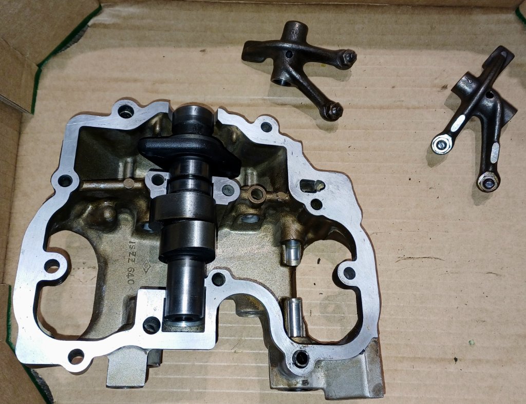

Nachdem ich den schrottigen Zylinderkopf nicht mehr instandgesetzt bekomme ,bzw. HT Motorenbau mir einen Kostenvoranschlag um die 600€ gemacht hat,habe ich meinen 200€ Ersatzmotor zerlegt.
Und siehe da...es sind brauchbare Teile drin.
Den Kopf reinige ich diese Woche.
Dann geht's ans überholen :wink:

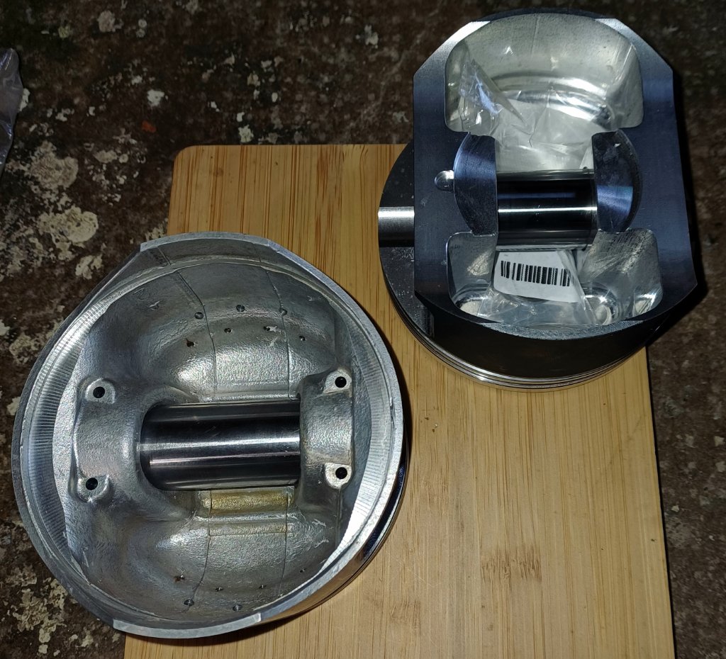

Kolben ist heute angekommen.
Ist dann doch der Wösner geworden.
Zur Überraschung ist der größere Durchmesser um ca.30g leichter ist :mrgreen:
Jetzt geht alles zum Motorenbauer :!:
