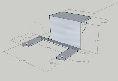

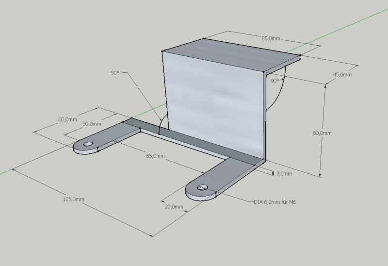

Wer ne neue Halterplatte braucht, so wie ich, hier mal die Maße.
Verbesserungsvorschläge sind herzlich willkommen. Wer das dxf will, rührt sich einfach!

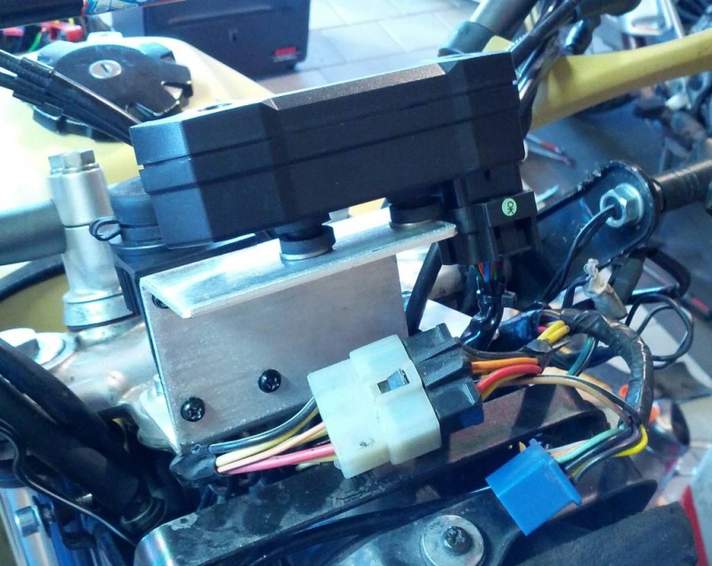

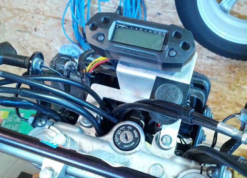

So, die Halterung ist fertig und auch schon drangeschraubt.
Koso Halterung
Koso Halterung
Das Relais für die Leerlaufanzeige kommt heute noch dran.
