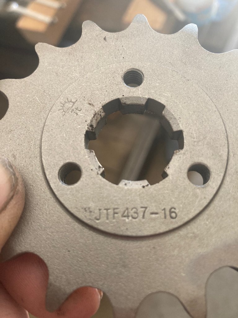

Übrigens hat das Ritzel der DR 800 S BIG eine Breite von 10mm, bei sonst gleichen Abmaßen, bei der 520er Version!
https://www.esjot.com/de/kettenrad-ritz ... +big/30551

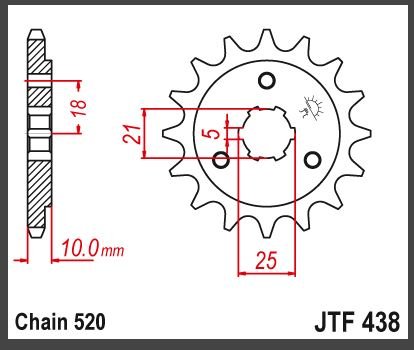

Was ich noch gefunden habe:
JT gibt für das "Innenmaß" 21mm an; Esjot 21,4mm.
Bezeichnung JT 15Z:
jtf 438-15
Hier für knapp 10€:
https://www.motointegrator.de/artikel/1 ... t-jtf43815
Falls das stimmt (!), so machen sich diese 0,4mm mehr bei Esjot sicherlich bemerkbar.

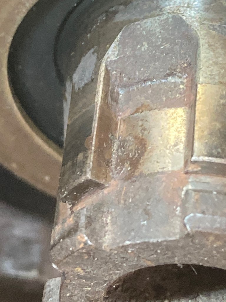

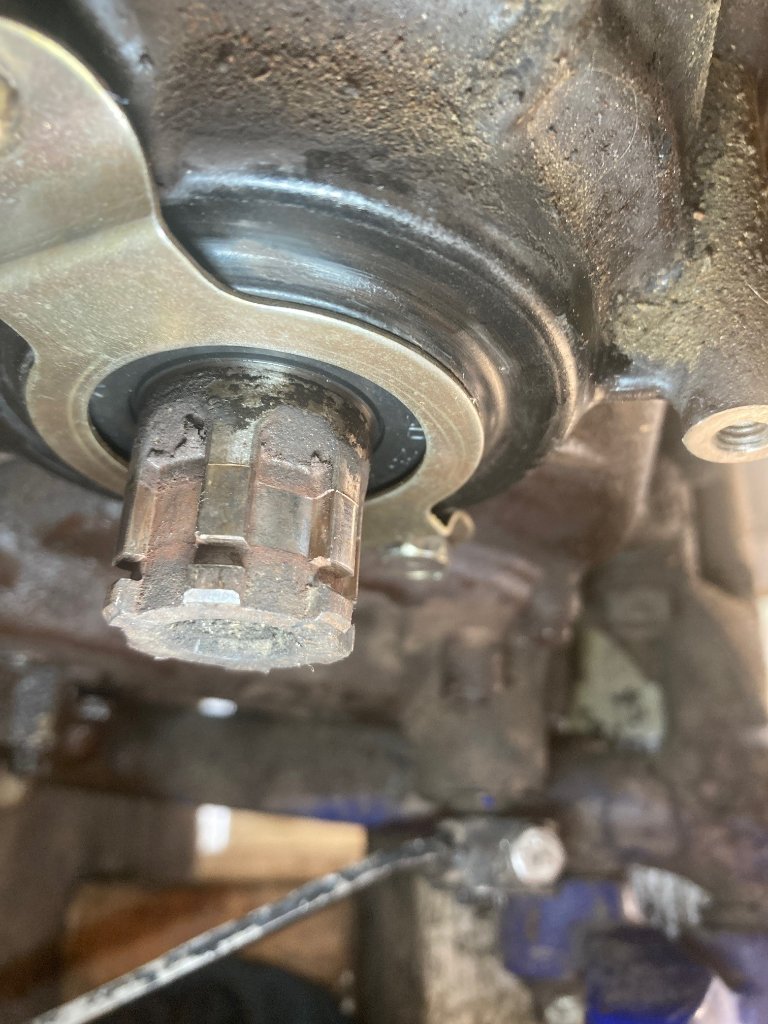

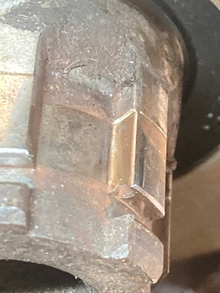

Ich hab gestern mal mein Ritzel und die Welle fotografiert.
Das Ritzel hat eine Breite von 5,8mm, am Bund ist es 7mm stark. Die Welle sieht nach meinem Dafürhalten auch nicht wahnsinnig ruiniert aus. Vielleicht mach ich mir nur viel zu viele Gedanken wenn an der Stelle Spiel normal ist?
LG Stubi

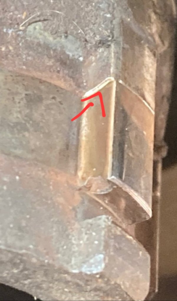

Aua.
Bei Stubi sieht man beginnenden Verschleiß auf der Lastseite.
Meinen Ruckdämpfer hatte ich gerade draußen und alles neu gelagert.
Alles ok.

kallegerd hat geschrieben: 26 Mai 2023 20:45 Aua.
Alles ok.
Da werde ich wohl vorerst damit leben müssen. Ist der Austausch der Antriebswelle viel Aufwand sofern das Teil überhaupt noch lieferbar ist?
