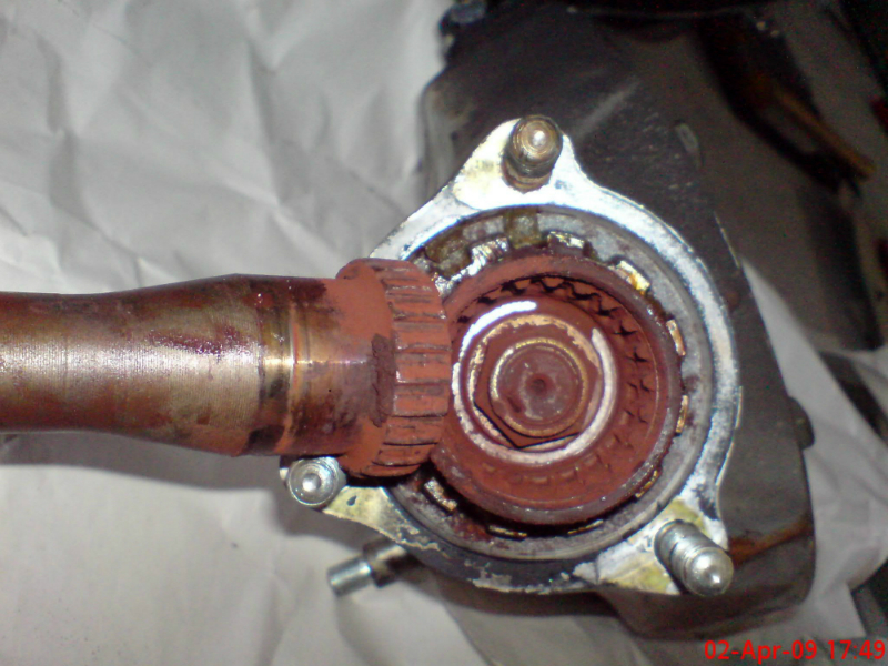

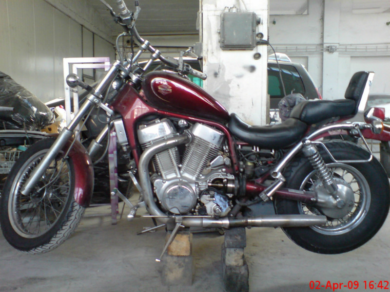

Nein im Ernst, ein Freund von mir hatte mit seiner Intruder mal folgendes Problem, wozu ich ein klein wenig ausholen muss:
-Motor läuft, 1. Gang, lässt die Kupplung kommen, es "rasselt" ein wenig, Mopped fährt aber nicht an!
-lässt in einer "freien Werkstatt" die Kupplung tauschen, kriegt dass Mopped mit gleichen Symptomen zurück! (scheinbar hat keiner mal eine Probefahrt gemacht...)

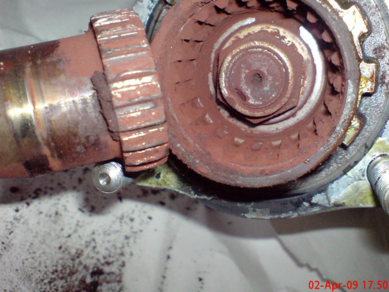

Dann habe ich mir den Hobel angeguckt: - da ich gleich den Kardan in Verdacht hatte, diesen ausgebaut und fand die Verzahnung völlig verrostet und ausgefräst vor
- neue Kardanwelle und Endantriebsnuss http://www.cmsnl.com/suzuki-vs1400-1993 ... ml#results
die Teile 11 und 39 + Kleinteile (=knapp 200.-€ beim freundlichen liegenlassen...) eingebaut,
- bei der Probefahrt merkte ich gleich auf den ersten Metern, dass die Kupplung nicht richtig arbeitet...
- daher aufgemacht zerlegt, und : dieser 45 Grad Federring war verkehrt herum drin!
