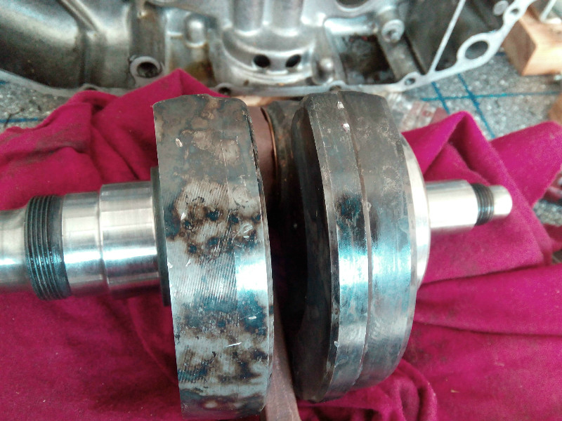

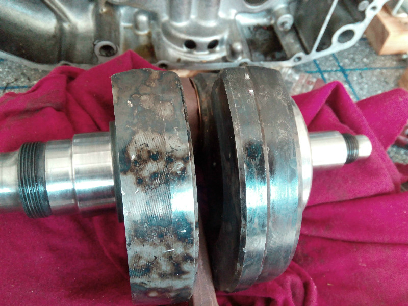

...und noch: 2 KW zur Auswahl stehen:
KW meiner 41er, min. 93 000 km gelaufen; Pleuel ca. 60 000 km gelaufen, noch gut (=kaum Spiel)
...hier nochmal größer, Lagersitze sind ziemlich hin...leider!
und hier die KW des 42er Motors, macht einen guten Eindruck, bis auf die Spuren des Zähnchens vom 3. Gang und das Pleuelfuß- Lager: hat zuviel Spiel!
So, jetzt wird wieder weiter gebastelt!
Beiträge: 2142
Re: Lager/Simmerringe-Liste
#38
Nachgereicht:
Ursache des erhöhten Lagerspiels am Pleuelfuß:
Kurbelwellenbolzen hat gefressen!
...und zwar die Nadeln des Lagers... :lol: :lol:
...so, zugehöriger Pleuelfuß! Nur der Vollständigkeit halber!
