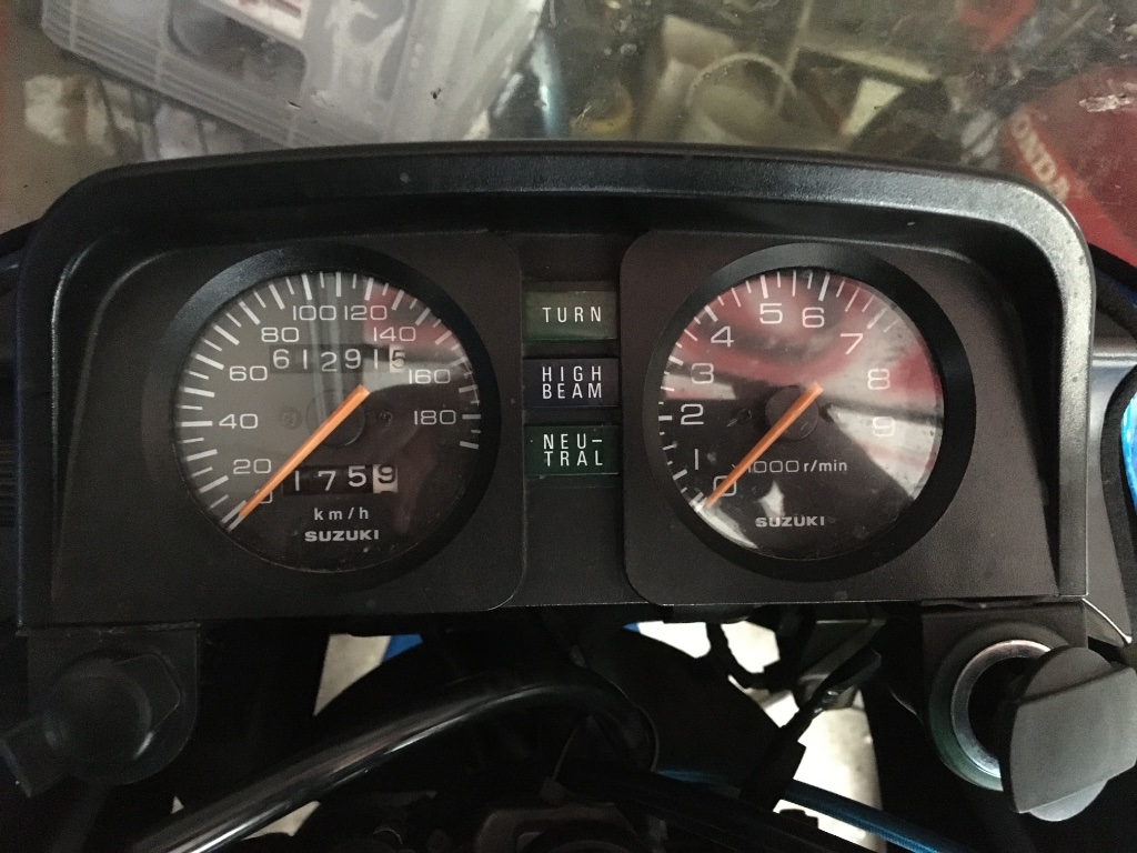

Also ich hab mir das aus Eigeninteresse mal angeschaut bei den Exemplaren die ich daheim habe.
Ich hab hier liegen die Tachos von SP42, SP43 und SP46. Und die sind alle untereinander austauschbar.
ABER die Übersetzung ist anders. Wenn ich den SP46 Tacho mit meinem Akkuschrauber teste komm ich auf 80km/h, beim SP42 Tacho sinds nur 60km/h. Den SP43 konnte ich noch nicht testen weil der grade im SP46-Gehäuse läuft aber gefühlt hat er die richtige Geschwindigkeit angezeigt (verglichen mit den Autos die am Blitzer abgebremst haben :lol: ).
Was mir jetzt nicht möglich war, den Tacho so zu zerlegen dass man das Magnetgetriebe auseinandernehmen kann. Man kann wohl mit etwas sanfter Gewalt die Tachonadel runternehmen, die läßt sich hinterher auch wieder aufkleben, die Tachoskala ist nur festgeschraubt, den Tageskilometerzähler bekommt man auch noch Zerstörungsfrei weg aber dann hörts auf. Der obere Steg des Rahmens ist festgekrimpt, das müsste man wegbiegen oder leicht aufdremeln, dann wirds aber hinterher schwer das wieder zum halten zu bekommen. Unten ist es ebenso schwer, die Führung für die Tachowelle ist in den Rahmen eingequetscht, da müsste man mit ordentlich Druck arbeiten um das rauszukriegen.
Möglich ist alles, klar, aber das Risiko dass da was nicht so wird wie man sich das wünscht ist groß.
Vielleicht mach ich mal Bilder, und vielleicht opfer ich mal einen Tacho und nehm ihn vollends auseinander. Vielleicht. Wenn ich mal Zeit hab.
Gruß Dominik

Wieso schickt ihr den Tacho nicht zu den Herrn hier:
https://www.ka-ja-tacho.de/
Ich hatte meinen dort zur Reparatur und den gleich noch eichen lassen. Kosten vor 1 Jahr: 75€
Der Tacho ist nach der Reparatur wie neu.
Der bekommt die Tachos aus der ganzen Welt zugeschickt. Anscheinend ist er da sehr bekannt.
Das Regal war voll, wie ich meinen Tacho dort geholt habe. Tachos aus Kolumbien, Peru, Argentinien, USA, Kanada, Frankreich, Georgien, Italien, .....
Ist bei mir gleich um die Ecke.. :mrgreen:

Beitrag von andreasullrich »
Achja
und her ein Foto vom SP43 Tacho

andreasullrich hat geschrieben: 14 Jul 2020 19:57 und her ein Foto vom SP43 Tacho
Deine Instrumente sehen wirklich aus wie neu.
Leider ist vor der 6 nicht genügend Platz, sonst könntest Du Dir die 1 davor kleben :wink:.
