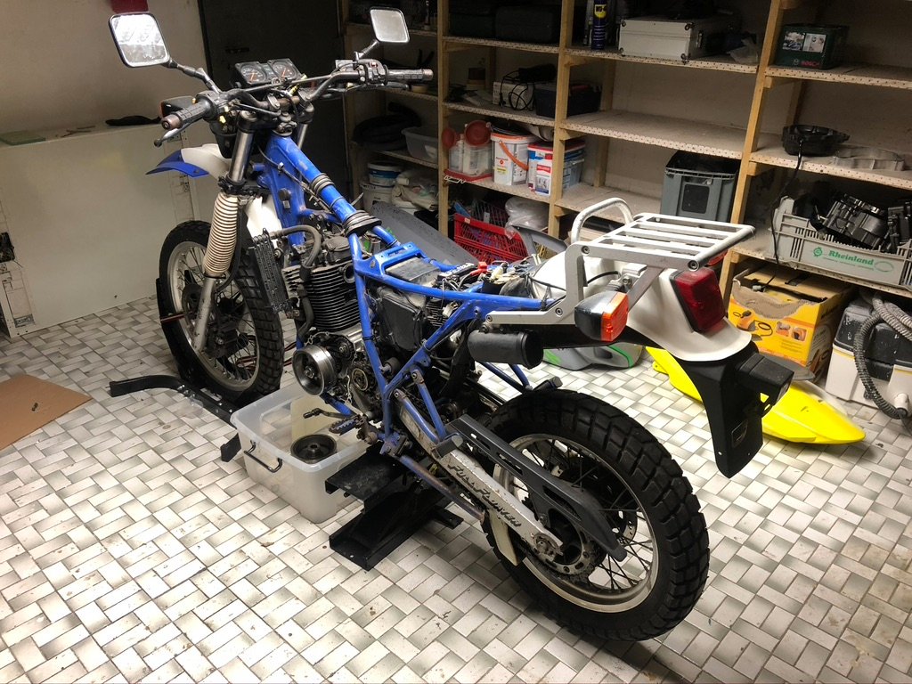

Stell doch mal Bilder von dem kompletten Möppi ein, bis jetzt haben wir ja nur den Motor gesehen.

Ich war heute im Keller um mal ein paar Bilder von den Sachen zu machen die ich habe. Dabei habe ich mir dann alles in Ruhe angeschaut und mich hat der Ergeiz gepackt.
Vieles von den Teilen die ich habe sind wohl tatsächlich nur über. Ich habe nun alles zurechtgelegt um sie mit diesem öminösen Bauteil zusammenzubauen. Sie bleibt erstmal ein Kicker.

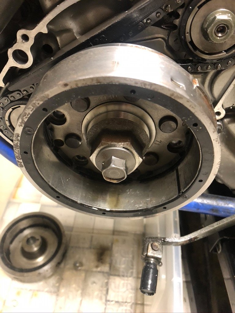

Durch die Kurbelwelle des E-Starter MOtors habe ich ja ein anderes Polrad. PAsst dann überhaupt meine Lima zu dem Polrad. Es gibt ja welche mit einem und mit zwei Pickup Spulen. Und wenn es passt oder eben auch nicht, passt das dann überhaupt zu meiner SB41 CDI?

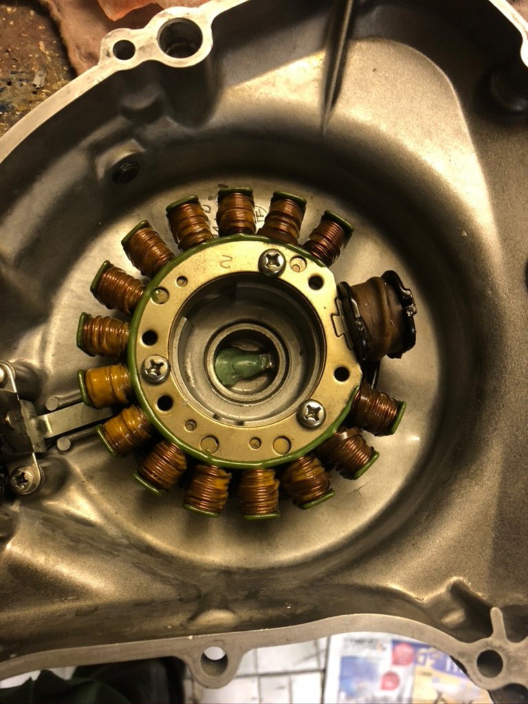

Die Lichtmaschine mit dem Grün schaut nicht original aus. Ich würde eine originale kaufen und dann überholen lassen. Sie hat eine dicke Spule, das scheint zu stimmen. Ich meine, dass die E-Starter Modelle 2 dicke Spulen haben. Interessant wäre, ob die beim Vorbesitzer so gelaufen ist. Falls nicht, wird schwierig. Vielleicht hat der was am Kabelbaum geändert und dann unvollendet abgebrochen. Das wäre unschön.

Stimmt, verbaut ist as Polrad von dem E-Startermotor, die Lima ist aber eine vom Kicker! Soll das wirklich mal so gelaufen sein?
Würde auch empfehlen eine Rumpfmotor oder Komplettmotor (mit Kopfschaden) von nem Kicker zu besorgen. Macht am wenigsten Arbeit und Du bist dieses Adapterstück los!

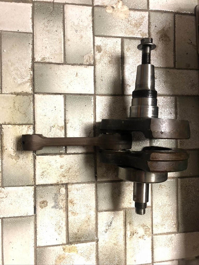

das klingt nach einer guten Idee. Ich habe nun die alte Kurbelwelle des Kickers begutachtet. Die hat wohl einen Pleuellagerschaden. Jedenfalls ist das sehr wackelig :D
Die muss wohl getrennt werden, neues Lager drauf und dann den Motor zum Kicker aufbauen.

Das Verbaute Polrad von der DR mit Starter ist im Durchmesser kleiner als das vom Kicker. Die verbaute Lima passt zu dem Polrad vom Kicker. so weit so gut. Nun habe ich den Lima Deckel vom Kicker mit dem selbstgebauten Zwischenstück verbaut. Dort sitzt der Pickup an der Position für das Polrad vom Kicker, das im Durchmesser kleinere Polrad vom E-Starter löst somit kein Impuls am Pickup aus.
Meine Idee ist nun, das ganz zu versetzen, damit der Abstand passt. Spricht aus eurer sicht etwas dagegen?
